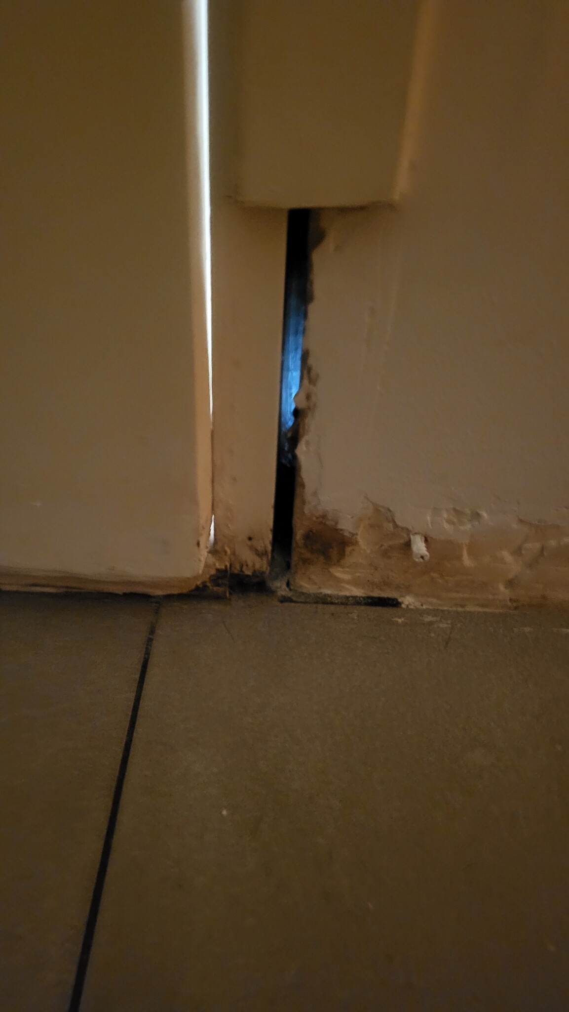

Dörrkarmen i hallen är kapad cirka 20 cm nedifrån och det ska sättas dit en ersättningsbit, men jag ser rakt in i badrummets dörrkarm då det är ca 4 cm mellan väggens kortsida och badrumsdörren och i från kaklet rill dörrkarmen?
Det är alltsä helt öppet in i konstruktionen !! Vilket endast skylts med listerna!
Om det vore ett tätskikt bakom kaklet borde väl det varit synligt samt fortsatt efter kaklet slutade?
för tätt är det sannerligen inte och inte heller något synligt skikt
dvs tätskikt, vilket det inte finns några spår efter
Menar du att det skulle vara tätskikt hela vägen mot dörrkarmen?
Eller ser du in bakom kaklet menar du?
Är fotot taget från badrummet?
