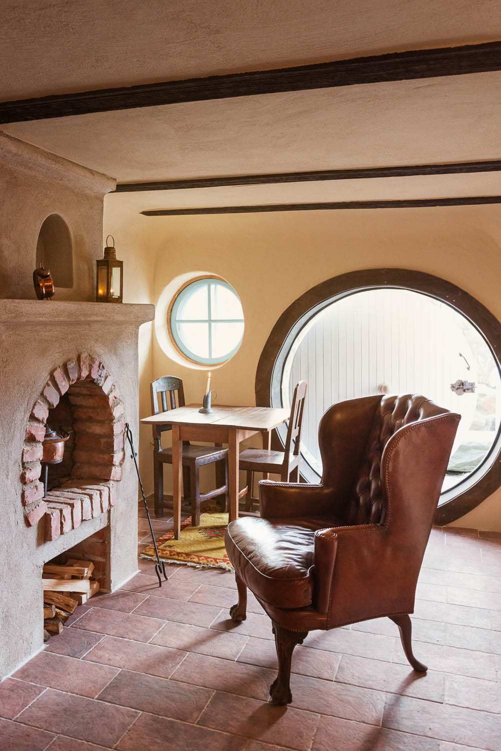

- Vi har i stort sett fått klart alla ytmaterial nu. Den största skillnaden från när ni senast besökte oss är att vi har lagt klinkers på alla golv. Ett jättefint terracottafärgat och lite spräckligt klinker som gör att golvet ändå känns gammalt, säger Fredrik.
VId spisen
Den öppna spisen är provtryckt och godkänd. Foto: Fredrik Sandell

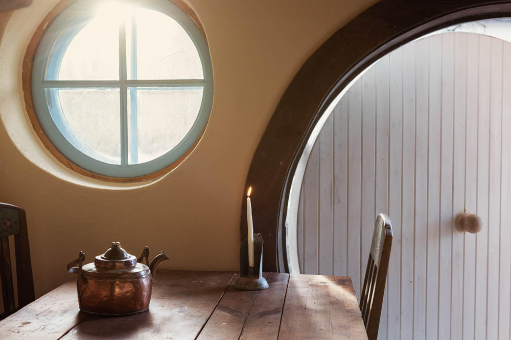

De har även hunnit måla alla väggarna och det välvda taket i en ljust gulaktig, varm ton. Den öppna spisen är provtryckt och godkänd, och en skinnfåtölj har placerats framför dess öppning. Känslan i rummet är verkligen att du befinner dig i ett hobbithus.

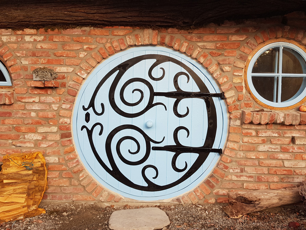

Mest välkänt för husen i Fylke är, utöver de välvda taken, troligen de runda ytterdörrarna. Sist vi kikade in hos Fredrik hade ytterdörren hunnit fått sin form men saknade färg och mönster. Nu är den färdig.
- Det har varit en bra vinter så jag har kunnat måla dörren och få det snirkliga plåtmönstret på plats, säger Fredrik Sandell.
Den karaktäristiska dörren
Det snirkliga plåtmönstret är nu på plats. Foto: Fredrik Sandell
Han har behandlat plåten genom att måla den med rostskyddsfärg på bägge sidor, och därefter målat den svart.
- Jag var tvungen att hänga av dörren för att få mönstret på plats under beslagen. Vi lyckades men det var lite krångligt. Nu är beslagen svartmålade och går in i mönstret, det blev riktigt häftigt.
