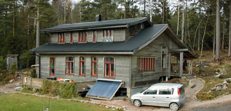

Magnus och Malin kunde nyligen flytta in i sitt egenhändigt byggda halmhus. Magnus ser sig inte som en miljökämpe, utan halkade mer in på det här med halmhus när han träffade sambon Malin för fem år sedan.

Magnus tog hjälp vid röjningen på tomten, men sågade upp allt själv med en logosol, ett slags minisågverk. I golvet ligger 40 cm höga lättbalkar av masonit, ett material som även användes för att tillverka de svängda takbjälkarna.
Användningen av trä från egna tomten har inte bara sparat pengar, utan också miljön.
– Det är värt en hel del att veta att mycket av byggmaterialet kommer från platsen i sig, som ett slags konkretisering av eko-idén. Att använda lokala råvaror för att undvika energikrävande transporter, säger Magnus.
Han köpte sedan 1000 välpressade halmbalar från en bonde, som han staplade i regelkonstruktionen. Väggarna är rejält tilltagna, med sina 45-50 cm i tjocklek. Utanpå halmen putsade han sedan med lerbruk som han blandat till själv. Han hade fått tips om hur han skulle gå tillväga från andra i ekobyföreningen.
– Det var urenkelt att blanda till lerbruket, berättar Magnus.
Magnus hittade lerjord när man höll på att gräva ut för urintanken till ekobyn. Han bestämde sig för att utgå från den och blandade leran med halm, kospillning och sand. Sedan provade han sig fram tills han hittat en sammansättning som fungerade bra. Och nej, putsen luktar inte trots innehållet …
Utanpå leran är huset inklätt med träpanel, målad med järnvitriol på utsidan av huset. Invändigt har de använt linoljefärg utan terpentin. Allt för att minimera mängden kemiska emissioner.
I en container hittade de radiatorer som kopplades in på det vattenburna värmesystemet. Magnus gjorde allt VVS-jobb själv, med god hjälp från Byggahus forum och en gammal släkting som är i branschen. Elinstallationerna kom till på samma sätt, men med hjälp av en god vän som är elektriker.
Huset värms genom vedeldning och solfångare. Från slutet av april till slutet av september behöver de inte elda alls; solfångarna räcker för att hålla varmt och producera varmvatten.
