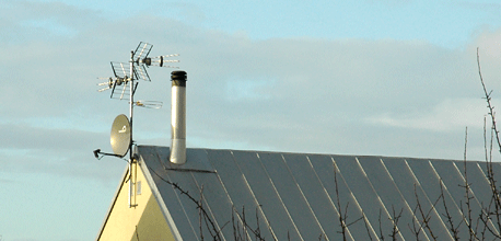

Viktiga råd vid installation eller byte av skorsten
- CE-certifiering: Se till att den nya skorstenen är CE-certifierad för att uppfylla säkerhetskraven vid besiktning.
- Bygganmälan: Vid nyinstallation krävs i regel en bygganmälan till kommunen. Kontrollera vad som gäller i ditt område.
- Rätt höjd och säkerhet: Skorstenen bör vara minst en meter högre än takytan. En säker takstege är också viktig för underhåll och inspektion.
- Isolering: Rökkanalen ska vara så väl isolerad att temperaturen på intilliggande byggnadsdelar aldrig överstiger 80 °C.
- Kontroller och underhåll: Skorstenen bör inspekteras och täthetsprovas regelbundet av en skorstensfejarmästare. Gamla tegelskorstenar riskerar att bli otäta med tiden och bör därför kontrolleras extra noga.
