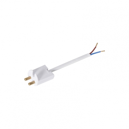

Vilken kabel ska in i ”N” och ”L”
Tack för alla svar och här kommer bilder! Huset är byggt runt -30 och är i Sthlm.L lotper skrev:
Den där kontakten är inte från 1930, utan betydligt nyare, gissar sent 80 el tidigt 90 tal. Och då bör det vara standardkopplat, vit tändtråd in på L och blå nolla in på N.
Den gul/gröna Jordkabeln isoleras som tidigare sagt.

Anskaffa lämpligen ett sladdställ med pågjuten lamppropp:

Nej, det är viktigt att fasen hamnar rätt om det är en armatur med skruvsockel typ E27. Annars kan man spänningssätta gängan vilket kan göra det farligt vid lampbyte.Mikael_L skrev:Det du har läst på nätet (om den blå, resp brun/svart) är inte hela sanningen.
Först och främst är det bara färger, strömmen bryr sig inte. Så det är vad som är kopplat i andra änden som avgör.
Det andra är att förvisso finns det rekommenderade färger (det är det du har lyckats googla fram), men de har bytts färger under årens lopp, och även om det finns regler och rekommendationer så skiter ju folk ibland idet ändå, och då blir det plötsligt farligt ibland när man sen bara antar något.
Men lite förenklat kan man säga att är detta i ett hus byggt efter 1971/72 typ så är den blå troligen nolla, är det tidigare så är det troligen den vita som är N. Men framförallt i åren närmast runt skiftet var det vanligare att elektriker/elfirmor sket i reglerna och körde som de brukar, typ ...
Nästa sak, vad har du för armatur?
Är den dubbelisolerad (en symbol med två fyrkanter i varandra) och saknar anslutning för jord, så kan du förenkla det hela, du kan egentligen strunta i vad som blir N resp fas/tändtråd.
Så kolla upp armaturen, ta bild på anslutningen samt någon etikett på armaturen och skicka upp här så hjälper vi dig.
