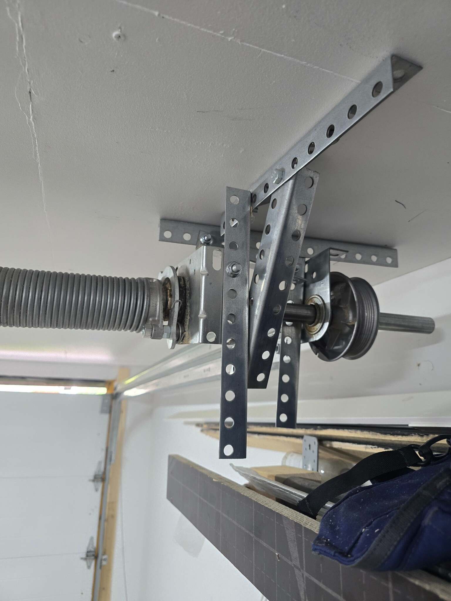

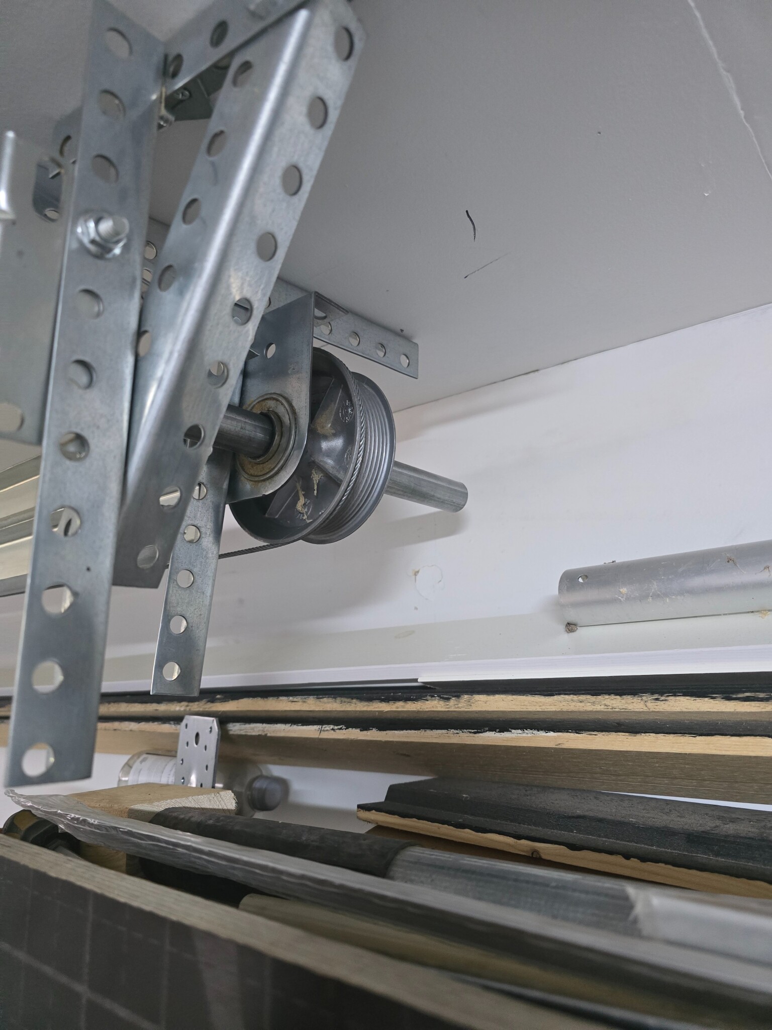

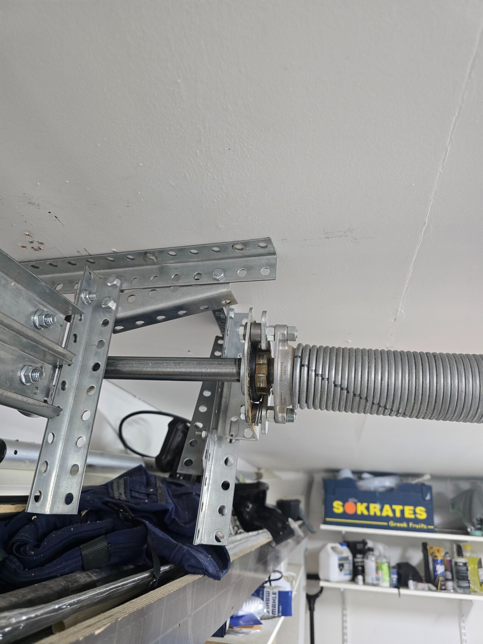

När jag skulle lyfta upp garageport då följer inte vajer med och porten är extremt svårt att lyfta, axeln snurrar inte när jag lyfter för hand.
Jag köpte de begagnad och eftersom jag har lågt tak så monterade jag bak.
Märke är clopay

Har porten fungerat tidigare i det här utförandet, eller har du precis monterat?

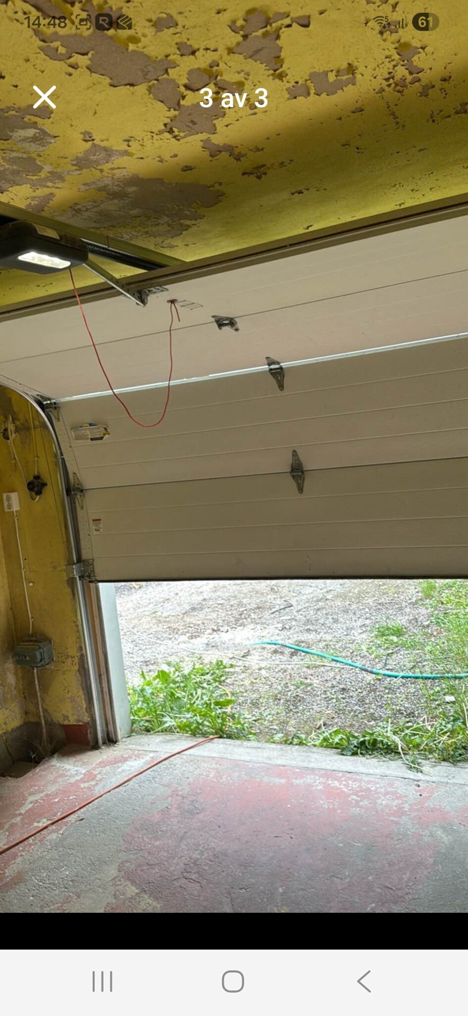

Enligt gamla ägaren har den fungerat, han skickade bilder med.
Jag har monterat den precis
Har du spänt fjädern enligt manualen?
B
Fjädern ser ganska ospänd ut, och skulle den vara spänd så är frågan om det är åt rätt håll
Länk till exempel på montering med fjädrar bak från annan tillverkare:
https://www.flexiforce.com/emea/en/downloads/hardware-manuals/rsc-rsc-t/06-rsc-mnl-srr-vl-gb.pdf
Några tips:
-Se till så att brythjul för wire vid skenböjen monteras lika på båda sidor.
-Kontrollera att wire ligger rätt på brythjulen
-Kontrollera att fjädrar och trummor är rätt placerade och orienterade H/V.
-Kontrollera att fjäderbrottskydd inte löst ut.
-Kontrollera att fjädrarna är spända rätt antal varv på rätt håll.
Jag har inte rört fjäder
B
Då är det dags för det nu 😉

Tack till alla som försökte hjälpa mig.
Problemet är löst genom att spänna på vajer.
