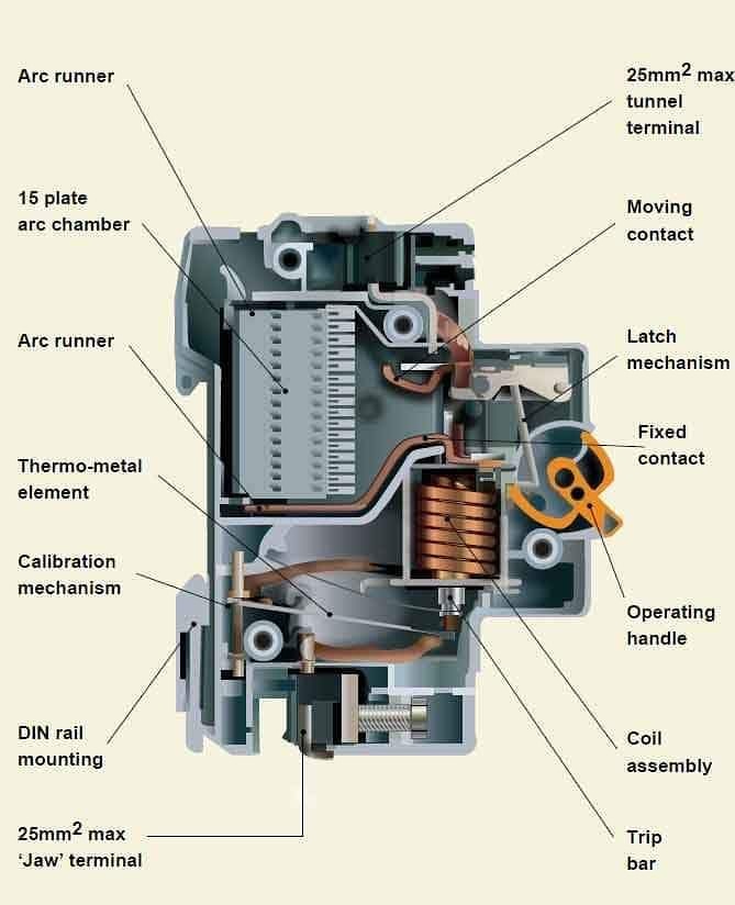

vad händer om man väljer en 6kA säkring ifall det är ex 10kA eller ca 7,7kA ik3 här?
brinner säkringen upp? funkar säkringen inte....alltså vad händer rent praktiskt.
Om det är fråga om 7,7 kA genom en säkring som är godkänd för 6 kA kommer den antagligen att bryta som vanligt. Men det finns antagligen en förhöjd risk att säkringen börjar brinna eller exploderar. Det är väl som vanligt vid relativt små överbelastningar att det oftast går bra. Men man uppfyller inte tillverkarens anvisningar och det sker därmed på egen risk.E ehagstrom skrev:
Jag tror att en dvärgbrytare brukar vara garanterad att fungera tre gånger vid sin maximala kortslutningsström. Sedan skall den bytas. Det är en ganska extrem situation om man åstadkommer en kortslutningsström på 6000A och däröver.
Rent praktiskt ska du välja en 10kA säkring istället.
På samma sätt som att du inte ska dra ett 1800 kg släp på 1300 kg dragkrok. även om det är långt ifrån säkert att kroken pajar (direkt i alla fall).
Vad skillnaden är inuti dessa säkringar har jag tyvärr inte någon koll på.
Men om den ska bryta kraftigare ström så gissar jag att släckkammaren är bättre konstruerad och dimensionerad, kanske starkare fjäder som drar isär kontakterna, och kontakterna har kanske lite större kontaktyta.
