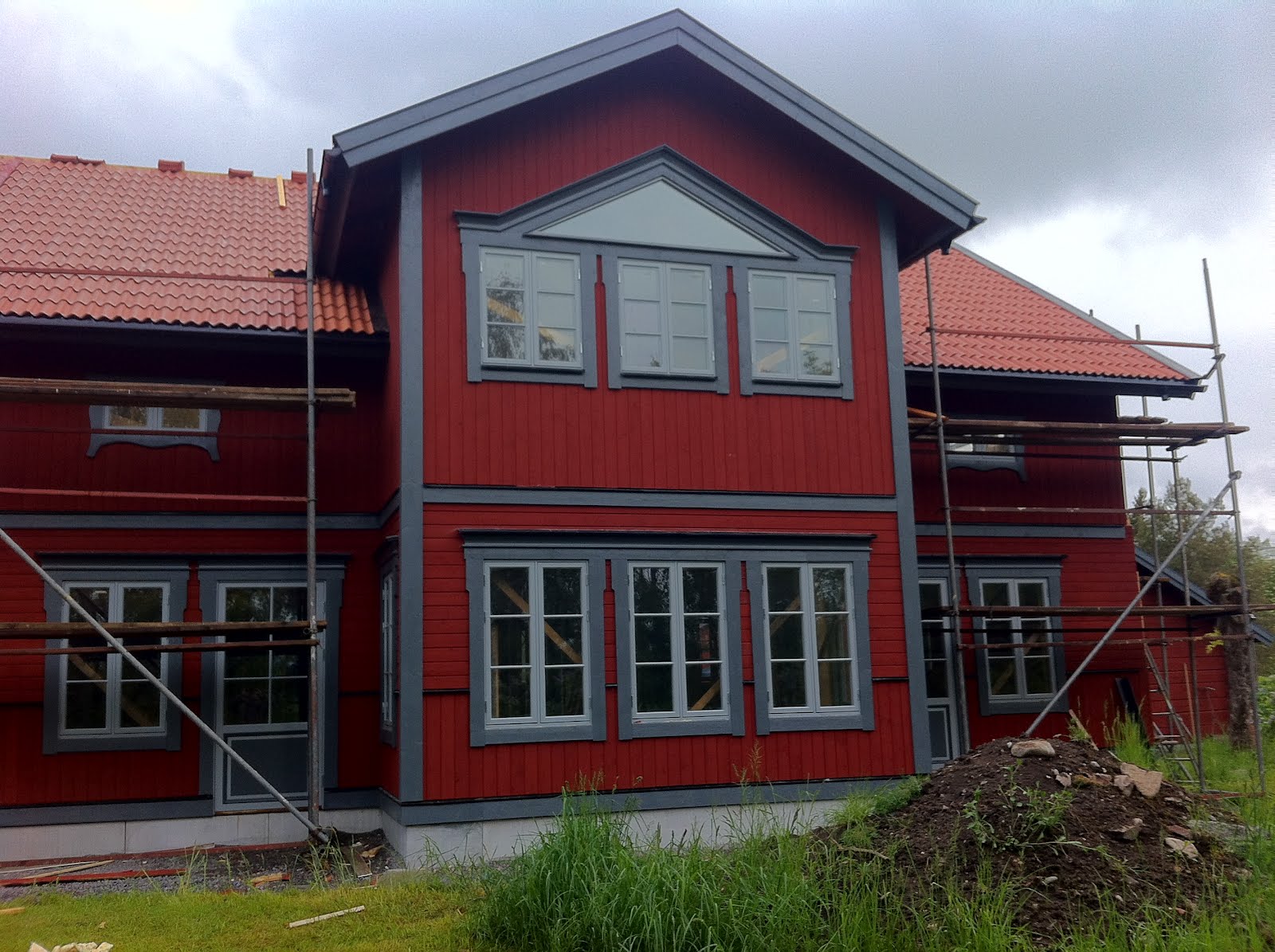

Jag håller på och bygger ett hus och har valt att göra mycket själv för att hålla nere byggkostnaderna, Men man måste ha tiden på sig, Samt att jag har haft fördelen att ha tillgång till vissa saker all akanske inte har (Traktor, Kärra, Hyvel, Förvaringsutrymmen)
Min bror har skog så 2 år innan bygget drog igång var vi i skogen en vinter å högg vindfällen som jag sen tog till en såg och sågade upp en jädra massa virke, (var väll där någonstans planerna på att ens börja bygga ett hus grundlades) några sömlösa nätter senare hade jag beslutat mig för att bygga ett hus
Det finaste virket åkte jag sedan med till en fönsterhantverkare (efter det torkat såklart) som tillverkade nya fönster och dörrar i gammal stil, har nog lagt ner 300 timmar målning bara på 32+ fönster och 4 ytterdörrar men till en bråkdel av vad det hade kostat att köpa liknande fönster och virket jag använt var så kodrikt så dem kommer hålla i 100 år om man sköter dem. sånt virke går inte ens att köpa idag.
Sen under tiden har jag buffrade semester i två år så jag hade närmare 90 semesterdar att ta ut i år,
Anlitade en arkitekt å ritade huset och fick listor på hur mkt material som skulle gå åt och längder osv, stod sedan under hösten/vintern i en lada och längdkapade allt till stommen och alla fönsterfoder, vindskidor, takfotsbrädor,Det hyvlade råspont och panel.... sen hade jag å göra på våren att måla allt sånt som skulle målas , sen på sommaren användes en vanlig traktor +kärra för att köra hem allt grus till grundet istället för å leja lastbilar, tog hjälp av en firma en kväll för att lasra av och ställa ut kantelementen, isolerade sedan själv för att sen ta dit rörmokare för att göra sin del.. sen gjöts det och sen hade jag hösten på mig att planera gräsmattan/marken
Började nu i våras med att resa stommen å lejde då en snickare, Var själv med tillsammans med min far som e pensionerad och matade snickaren med det han behövde hela tiden, höll i åt honom å städade och fixade fram allt material som skulle behövas till nästa dag på kvällarna så att man kunde ge 100% nästa dag, b, , allt va i princip färdigkapat och färdigmålat så på 6 veckor fick vi upp stommen med fädig tak & målad fasad. Iofs gav man upp allt vad socialt liv heter under dessa 6 veckor men nu i efterhand är det skönt, är typ där jag står nu vilar lite inför att ta mig an uppgiften innomhus.
