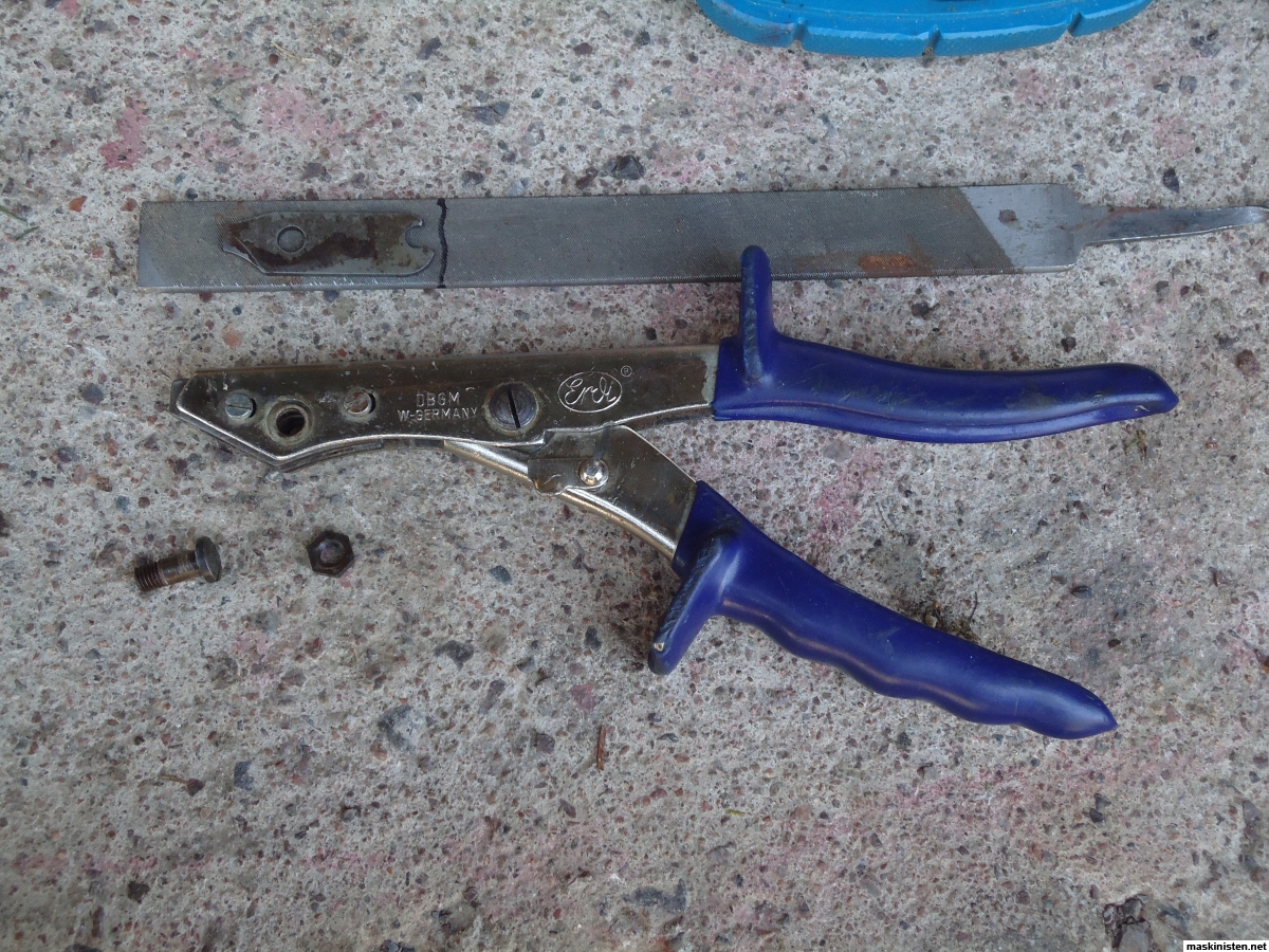

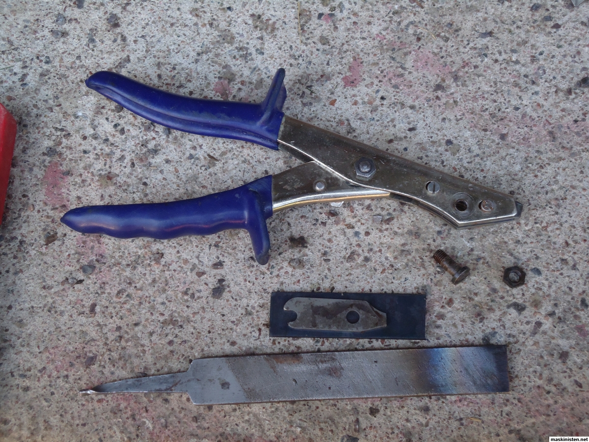

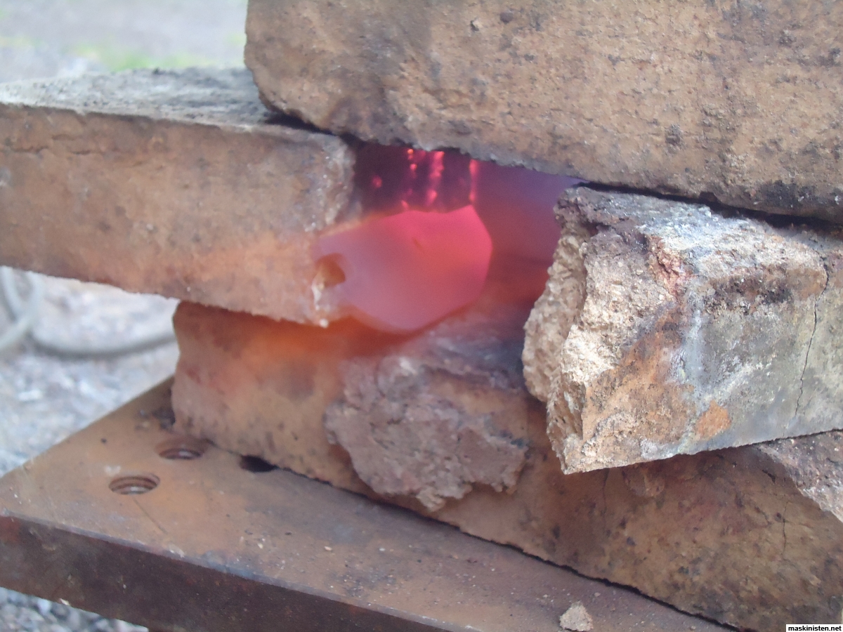

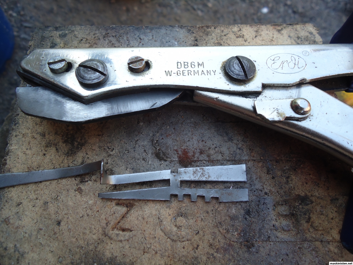

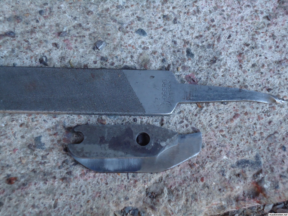

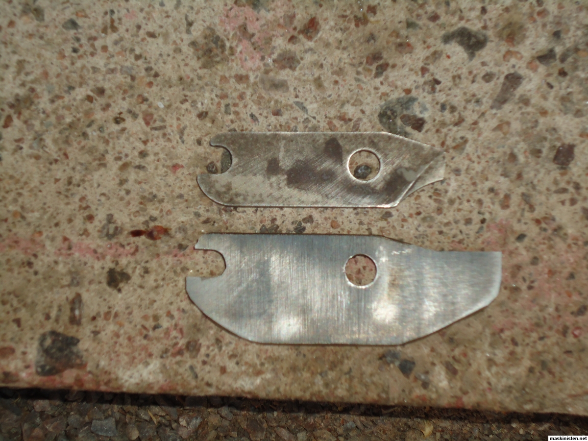

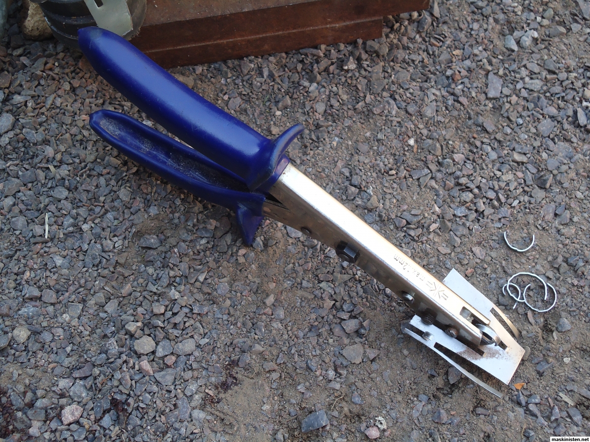

Jag har gjort en ny käft till en nibblingssax av en gammal öbergfil, efter att ha försökt klippa nått tjockare än den tålde. Normalisering, grovbearbetning, härdning, anlöpning, slutbearbetning. Mest tid tog det att slipa ner den till rätt tjocklek.
