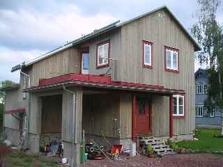

Vi hade ett område med fallvindar här för ett par veckor sedan. Begränsade sig till ett par kvarter, men fällde träd och jag kan svära på attt det sprutade horisontellt.
Kom in litet vatten genom två fönster på norrväggen där jag ej hunnit spåra karmen. Ett av dem är mycket bra skyddat av taket:
