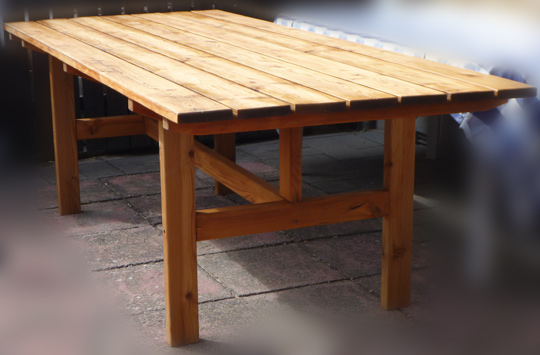

Efter 10 dagar på vedbacken har jag återupptagit mitt projekt bord.
Sista ribban nu fastsatt, men ramen var juh hela 5 mm fel, syns på mellanrummen.
Ja ja, får fixa det med fräsen, 2,5 mm på varje sida...

Har börjat fräsa in prydnadslisterna.....

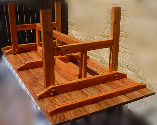

På tork i solen.

Still struggling med bordet, meeeen skam den som ger sej.
Hade behövt förslag på vad ni tycker.
Ska jag ta ur i sargen för att bordet ska SE "lättare" ut, lr ska jag skita i det?
Det ligger redan nu på traversvarning, så jag tror inte det spelar ngn roll för vikten. Var utseendemässigt.
Edit: Köp inte Julas tvingar som är på bilden. Duger bara till att hålla ihop för test. Dom böjer sej när man drar åt (pilbåge)
1: Sargen börjas tillverkas
2: Testbitar för att kolla sågen
3: Så blir sargen
4: Ska jag ta ur sargen för att bordet ska se "lättare" ut?
Ska jag ta ur i sargen för att bordet ska SE "lättare" ut, lr ska jag skita i det?...
Satt och funderade på vad du menade med "ta ur", men gissar du menar ta bort lite material för syns skull? Det är ju en smaksak, beror på hur kraftigt och kantigt du vill det skall se ut. Tittar du på bordet jag byggde kan du nog från det ganska mycket tänka dig skillnaden med och utan avfasning. Som du ser har jag på de två yttersta stagen använt en tunnare bräda än på de tre mittersta, samt på alla sidor tagit bort en vinkel med materal, bara för att det inte skall se för tungt ut. Dessutom rundat hörnen med en synligare rundning än jag brukar.
tittar du på bordet uppifrån kan du ganska lätt tänka dig hur det hade sett ut från "normal betraktningsvinkel" om sidorna plus ytterbitarna varit lika höga som de tre i mitten.
--- Mats ---

Skivan börjar bli färdig. Knacka plugg är inge roligt.
Bara limmet får torka återstår slipning och lite fräsning.
