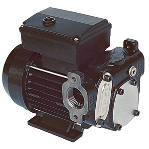

Jag har jobbat en del med tankdemontering.
DIESELPUMP 56 L ENDAST
Här är pumpen vi brukar använda
56/l minuten
Bör bli 56liter * 60 minuter = 3360liter i timmen
MEN DET GÅR INTE SÅ FORT....
Vet att med denna oljepump och ca 10meterer 1/2"slang och nivåskillnad på 3meter tar en kubik ca en halvtimme att pumpa ur från en tank i källaren.
Vi var två man vid tankdemontering. utan pumpning tar det ca 40minuter att sanera, kapa ner tanken med nibbler och bära ut plåten på en vanlig 3kubiks tank i källaren.
Det går att ta ut tanken själv. jag har gjort det. men skulle aldrig börja med detta om jag inte har riktiga grejer.
Här kostar det ca 2000kr ink moms & rot att få tanken urtagen. skrot och bottenslam fraktas bort i det priset.

Då jag jobbade med detta använde vi följande.
Ovanstående Pump med slangar och snabbkopplingar till slangarna så det inte blir något spill.
Hilti 1400watts tigersåg För att kapa påfynningsrör, samt snitta hörnen så man kan börja nibbla. + eventuella invändiga plattjärn / vinkeljärn beroende på tanktyp.
Artikelnummer: 9251031 Benämning: DIESELPUMP 56 L ENDAST Beskrivning: Dieselpump Panther 56 Endast pump-motor. Inbyggd överströmningsventil. Reservdelsnummer skovelsats 9262760. |
56/l minuten
