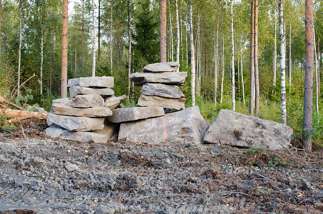

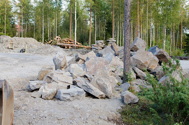

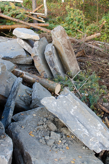

Här är några bilder på stenarna på min gård:
![9723262324_887069a208_z.jpg 9723262324_887069a208_z.jpg](/forum/proxy.php?image=http%3A%2F%2Ffarm8.staticflickr.com%2F7394%2F9723262324_887069a208_z.jpg&hash=0550434673ffc3fc4173fde60d51b1ae)
![9720032617_86f7a8fdb7_z.jpg 9720032617_86f7a8fdb7_z.jpg](/forum/proxy.php?image=http%3A%2F%2Ffarm4.staticflickr.com%2F3833%2F9720032617_86f7a8fdb7_z.jpg&hash=a1caed1e0d4bcefdfd344cb2d0f40df3)
![9723261886_5d7af3b0ff_z.jpg 9723261886_5d7af3b0ff_z.jpg](/forum/proxy.php?image=http%3A%2F%2Ffarm3.staticflickr.com%2F2847%2F9723261886_5d7af3b0ff_z.jpg&hash=afd6cec3e16a356e12fd5ad1f5b15158)
Här kan ni se en panorama (lite dåligt gjord, har inte tillgång till min vanliga dator nuförtiden) också, den är ganska stor så jag lämnar bara en länk:
http://farm8.staticflickr.com/7320/9723246460_5bcf0aa6da_h.jpg
Jag skulle tro att du kan få en riktigt fin mur med dessa stenar, kan tipsa dig om att en skogsmaskin (tror de heter skottare) som har gripklo och timmervagn kan vara suveränt vid dessa typer av arbete. Självklart krävs en van körare. Kolla om det finns någon skogsbonde i närheten som kan hjälpa dig.
Jag funderar ifall jag borde skaffa några verktyg för att putsa upp några av stenarna, göra dom lite fyrkantigare och rakare, nån som har tips på verktyg? Verkar svårt att hitta något som inte kostar skjortan. Har en slägga jag kan låna men inte så mycket annat.
