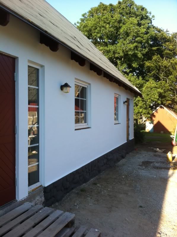

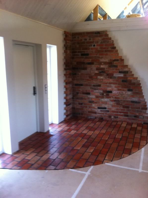

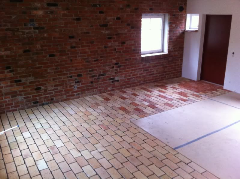

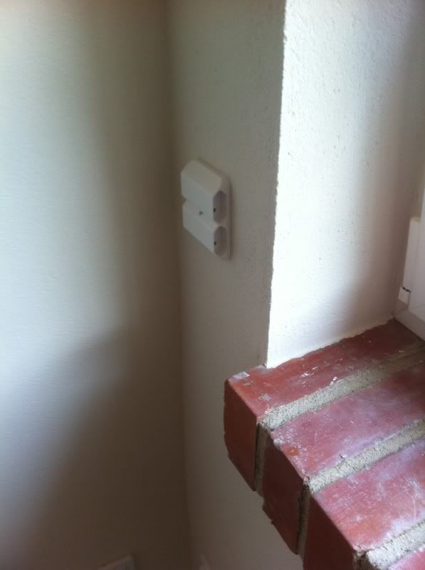

Visst blir det vackert med fönsterbrädor av tegel? Förslaget kom från snickaren och det högg vi på direkt. Mycket av bygget har reviderats under resans gång. Lösningar som såg galanta ut på pappret dög inte i verkligheten. Mest små detaljer om jag skall vara ärlig men vi har varit lyhörda men samtidigt fått beröm för planlösningen av huset!aflib01 skrev:

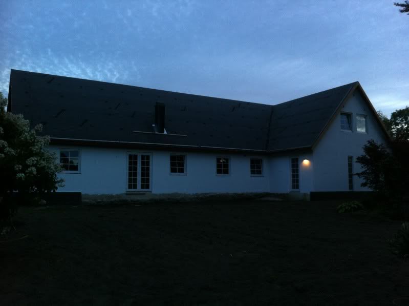

Taktäckning skulle först bli bandtäckning av aluminium men när offerterna dök upp sa plånboken NEJ Priser runt 255 000 + moms avskräcker de flesta. Nu skall man beakta att vi fick en fördyring av byggnationen med c:a 300 000 iom väggarna rasade.
Nu väntar jag på offert på listtäckning som vi tycker passar på denna typ av hus. Jag tror att det kommer att bli bra då vi hade detta som första val till att börja med men valde bort det pga fördomar mot papptak.
... och där kom offerten på listtäckning:
Trebolit 274 kvm kristallsvart
Trekantsläkt
takstege
glidskydd
45 lpm hängränna inkl stuprör
40 lpm vindskivebeslag heltäckande
uppvik skorsten och takfönster
189 666 ink moms

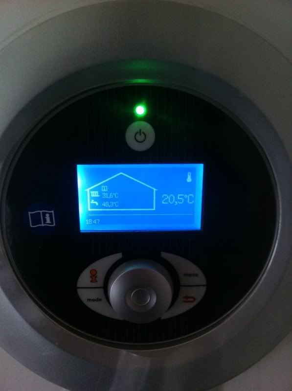

Då var vår värmepump en IVT EQ 10 Premiumline igång. Ljudet från kompressorn var som ljuv musik. Fruns kommentar, som inte kan se tjusningen med maskiner, var Måste den låta Dagen efter var den tyst så då "lät" det bättre i hennes öron

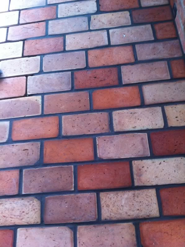

Fogningen påbörjad i entren.

Ser riktigt bra ut! Gillar verkligen teglet som fönsterbrädor!

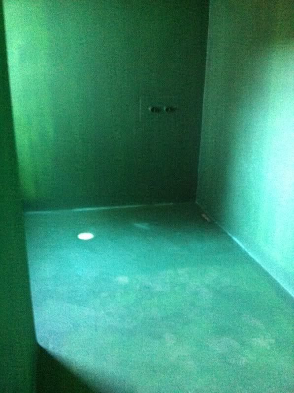

Tätskikt klart

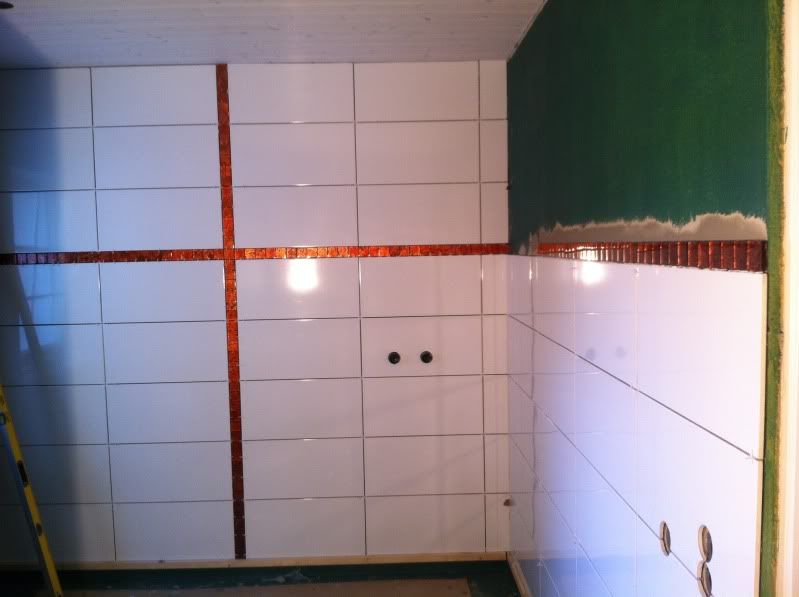

Kakling påbörjad. Vit kakel med en bord i skimrande röd/brons.

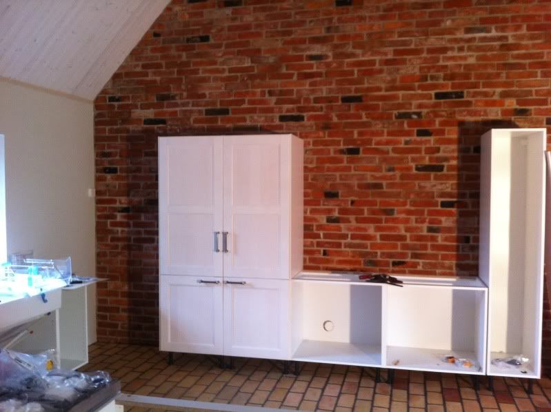

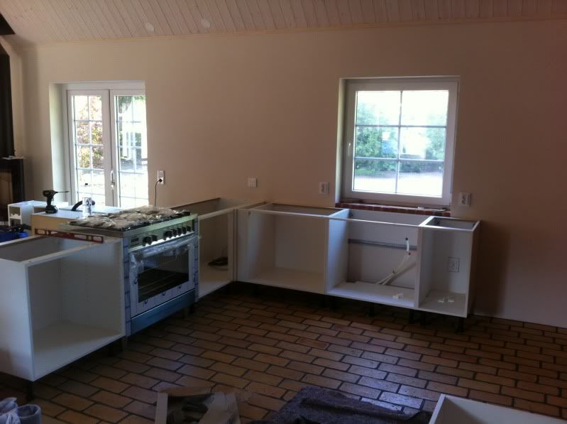

Köket invägt och fastskruvat i väggen vid vaskdelen. Jag kom faktiskt lite längre i helgen men var för trött av värmen att ta fler foton.

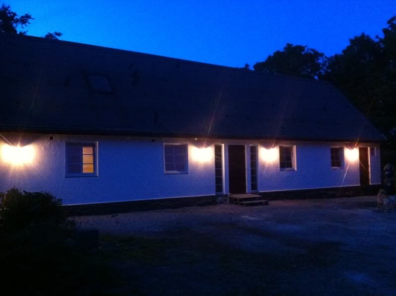

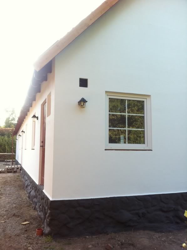

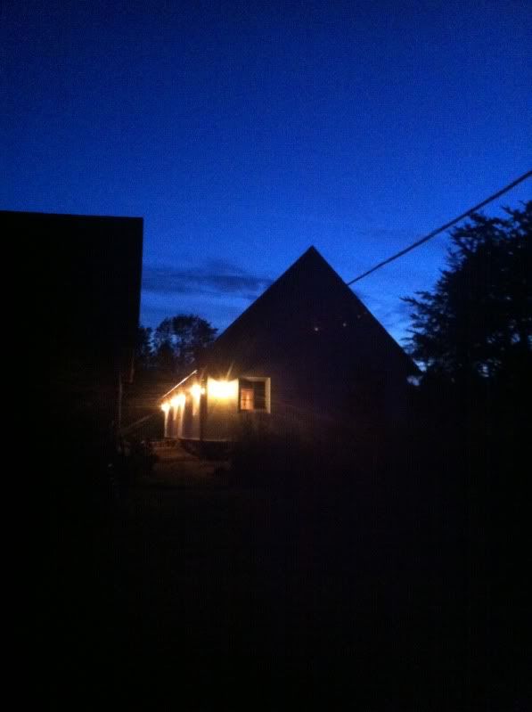

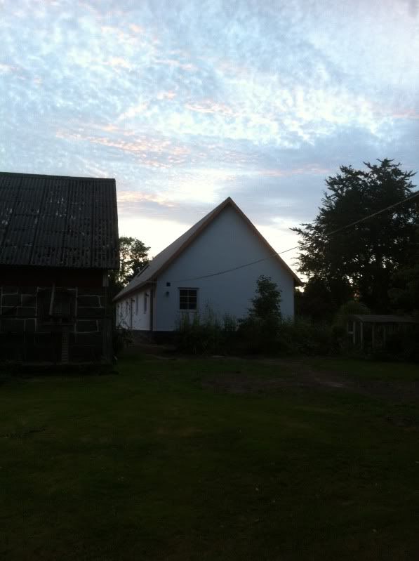

Kvällsbilder från framsidan och köksgaveln där elektrikern är klar med ytterbelysningen. Baksidan saknar jag några lampor som är restade.

Får besök på onsdag för genomgång av värmepumpen. Skall bli skönt att få en genomång innan man sätter tänderna i den tjocka manualen.
Lördagen ägnades åt att placera vår dubbla uppsättning kyl/frys. Som vanligt fattades det gångjärn bland alla våra platta paket från IKEA. Kan i ärlighetens namn inte skylla på IKEA men borta är dom. Får ringa och fråga IKEA hur de ställer sig till detta!
Som sagt platta paket är inget jag tycker om så barnen fick ställa upp förr förra helgen (barnarbete) så stommar skruvades ihop i en rasande fart. Själv fick jag åka och inhämta material.
Förra helgen sattes dessa skåp på plats och vägdes in och förankrades. Lite brått för idag kommer VVS killen och drar vatten och gas. Efter jag spenderat hela lördagen och en bit på av söndagen satt de på plats. De fick stå i två timmar innan de slogs på. Surrade snällt igång och efter en timme var temperaturen nådd på kyl och frys.

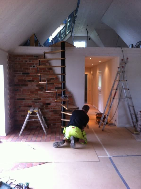

Spiraltrappan ja..
Spiraltrappan gick vi på förra helgen och försökte väga in den utan att förankra den i golvet men som ni förstår blev det bara kattskit av det. Man pillar inte på spiraltrappor varje dag om man säger så. Vi tyckte i allafall att den fick en bra placering så det borrades och bultades fast i betongen.
Vi tycke så då...
I går (söndag) kom en vän för att hjälpa till för det krävs ett par starka armar när man skall sätta spiraltrappa. När vi skulle sättas sista steget upptäckte jag att jag placerat två steg fel. Det jag kunde trösta mig med var att det var inte det första men väl det andra. :x Demontering och ihopsättning direkt. Där stod trappan igen med alla stegen ut till höger och vänster. När vi började vrida stegen i position upptäckte vi att trappan stod helt fel. Fel på två sätt!
Vi hade tänkt att trappan skulle gå motsols men på det sättet, byggde trappan helt galet och blev för dominerande och den stod även för långt ut och kom ivägen för siktfältet.Efter macka och kaffe
provade vi att flytta stegen medsols istället vilket gjorde den blev mindre dominerande.
Vi kom fram till att vi skulle flytta den 20 cm till höger och 12 cm närmare väggen. Detta gjorde trappan mindre dominerande samt att den kom lite ur siktfältet. Tänk vad ett par cm kan göra!
Nu skall bara landningssteget kapas 11 cm så blir det bättre!
Så satte upp trappan för tredje gången och då blev det bättre. Mer än detta han vi inte igår söndag!
