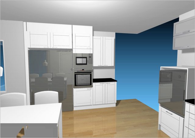

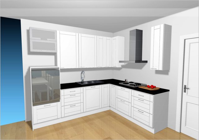

Jag lutar mot att lägga in 6st LED spotlights enligt skissen här under (1m mellanrum, kommer framför skåpen samt ugnen och mikron), nån som har erfarenheter av LED eller halogen? LED verkar ju bättre i längden, håller i evighet, blr inte varma, drar jättelite...

Tänkte på ugnens placering, har du en yta där du kan ställa den till höger som tål värmen. Säg att du har tagit ut plåten, du har fått ett dåligt tag och måste ställa ifrån dig den. Säg även att du anv varmluft, har du plats för två plåtar då?
Upphöjd ugn är såklart bättre än under spisen, men jag skulle hellre vilja ha den närmare "köket".
Vad är det till höger om spisen? Å andra sidan måste man då flytta spisen längre till vänster för att få plats med kastrull-handtag osv.

Till höger så ligger en köksbänk, jag har ingen dedikerad yta där som jag kan ställa grejer på, jag har från förr sånadära stål och träunderlag för bakplåtar m.m. så jag kommer att nyttja dom där också.
Jag tycker personligen ugnen kommer på ett bra ställe, man kan sitta vid bordet och se in i ugnen på vad som bakas. Vi skaffar också en liten köksö på hjul som vi ska "docka" i hörnet brevid dörren till grovköket så man kan ta den med sig och ställa saker på den.
Jag är den som kokar och bakar och sånt i vår familj så jag har ett intresse av att köket ska vara användbart.

Jag håller med Jerpa. Jag reagerade också direkt på att ugnen kommer för långt ifrån spis och diskho.
Jag hade nog gjort så här i stället.
Och diskmaskinen skulle jag försöka få in precis till höger eller vänster om diskhon.
En fördel med att ha spisen i hörnet sådär är att det blir lättare för köksfläkten att fånga upp all ånga/matos från spisen då väggarna blockerar ångan från att smita iväg åt två håll.

Det går inte att flytta kökshällen då rören redan är dragna (allt går men är man villig att betala, nej). Vi frågade om placering i hörnet men det skulle ha slösat bort för mycket hyllplatser då det måste vara mycket mellanrum mellan hällen och kåpan om den skulle i hörnet.
Diskmaskinen ligger redan direkt till vänster om diskhon och ovanför diskhon har vi ett torkskåp. Diskmaskinen är också upphöjd och det blir ett liten låda under den och två väggskåp med glasdörrar som öppnas vertikalt ovanför diskmaskinen, det blir också en bänk ovanför diskmaskinen. Diskhon gjordes också om litet så att kranen då inte kommer in i hörnet som skapas p.g.a. diskmaskinshöjningen också.
Och igen så ser jag inget problem med ugnens placering, i min erfarenhet har jag inte haft nån större nytta av att ha hällen nära, ett underlag att lägga mat från ugnen är viktigt och det har jag, på bänken och på bordet och den rullande köksön. Så ugnens placering kommer vi nog inte att rubba på längre.
Blir så många "upphöjningar" på en sida av köket då och det tycker jag inte ser fint ut.

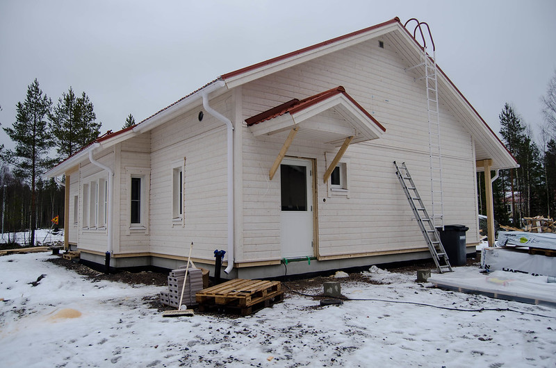

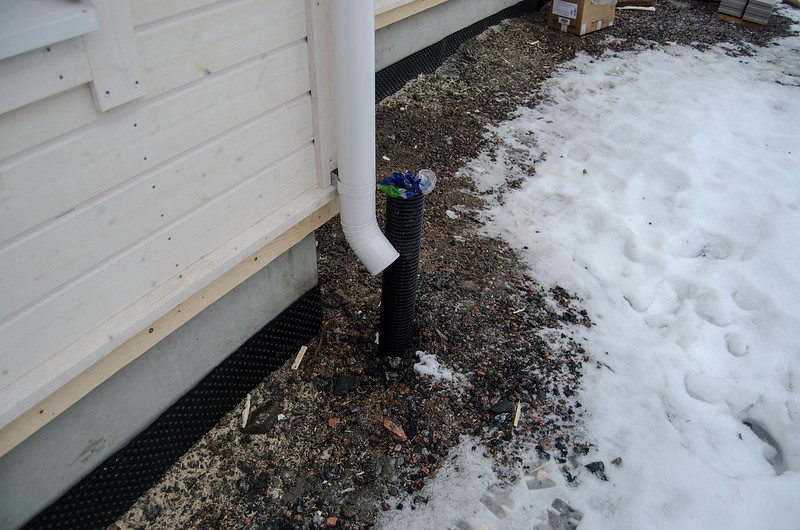

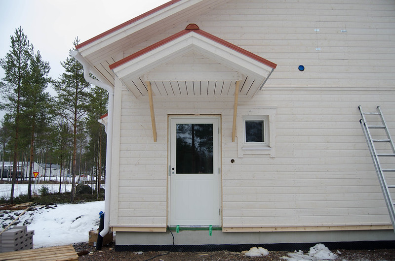

Vid självaste huset så har dom börjar installera rännor och stuprör.

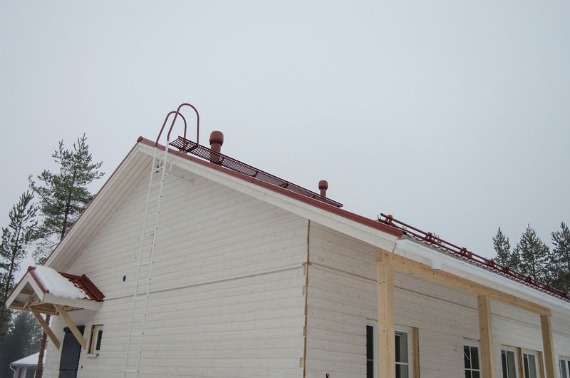

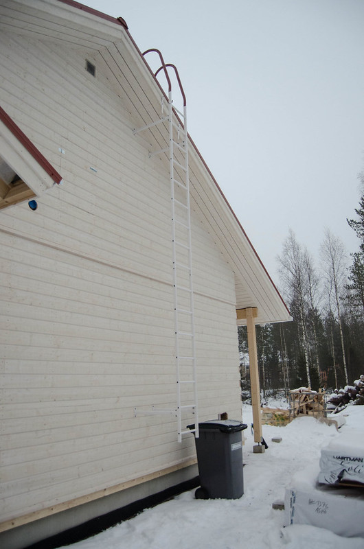

Den här "stegen" på taket är visst så sotaren har en plan yta att gå på:
![12368049013_cc0578e93e_c.jpg 12368049013_cc0578e93e_c.jpg](/forum/proxy.php?image=http%3A%2F%2Ffarm8.staticflickr.com%2F7415%2F12368049013_cc0578e93e_c.jpg&hash=2f4dce01b11e701fbc72cdb788a1b60b)
Stegen är problematisk då den kommer att komma ivägen för terassen som går på denna sida av huset. Den är skarvad i mitten och böjer sig då man går upp och ner på den. Ett fäste till borde läggas i mitten. Personlgen tycker jag det lägre fästet flyttas upp till skarvet och den undre stegen blir "lös" så att säga, man kan väl t.ex. lägga krokar på den och haka fast den när man behöver gå upp. Eller kanske någon teleskoplösning vore möjlig, så man får dra ner den sista biten till marken för att gå upp.

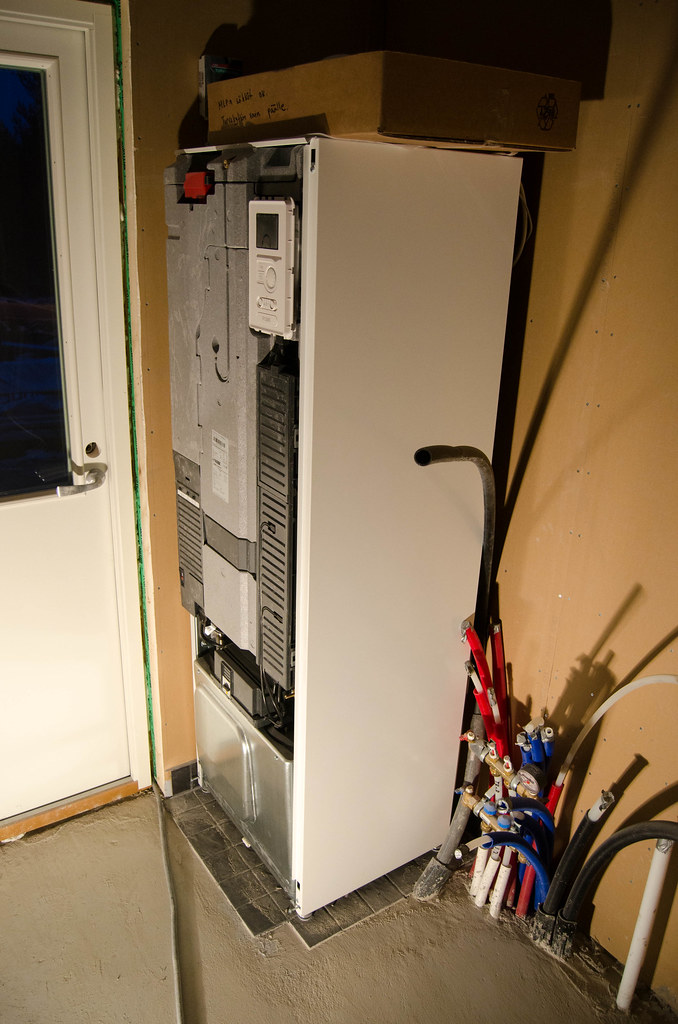

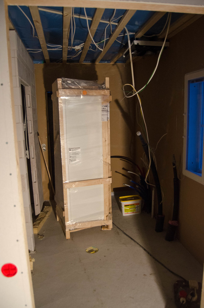

Värmepumpen så kom också i fredags, 300kg men vi fick in den utan större problem.
![12368337404_bf854bcc99_b.jpg 12368337404_bf854bcc99_b.jpg](/forum/proxy.php?image=http%3A%2F%2Ffarm4.staticflickr.com%2F3732%2F12368337404_bf854bcc99_b.jpg&hash=5043820e8466997f86a66d15f389414e)

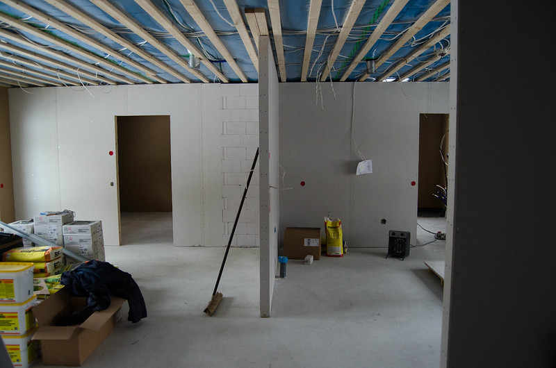

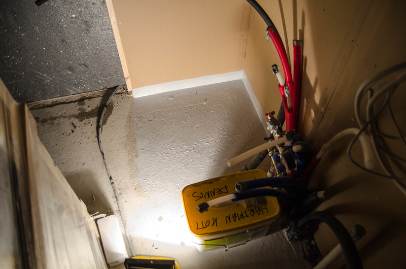

Hantverkaren som ska göra kakeln har börjat i hörnet, vi har torkat bara just hörnet så vi kan lägga in värmepumpen, så endast i det hörnet görs golvet i detta skede, resten får vänta tills hela plattan torkat.
![12367888535_c1da8477f8_c.jpg 12367888535_c1da8477f8_c.jpg](/forum/proxy.php?image=http%3A%2F%2Ffarm4.staticflickr.com%2F3769%2F12367888535_c1da8477f8_c.jpg&hash=f0759ad1f2e7d274447f0e69fc361f9d)
Dom säger dom kan också installera spisen också innan hela plattan är torr, man kan elda den och den hjälper att torka ut huset.

Blir ju tjusigt det där. Byggs ju väldigt likt som på denna sida vattnet. Som plåtslagare tittar jag ju lite extra på dessa detaljerna och undrar om du kan lägga upp närbild på stuprörets utkastare, svep och hängrännans gavlar. De ser lite annat ut än det jag är van att jobba med. Du råkar heller inte veta vem som är leverantör till dessa plåtar? Rukkii?
