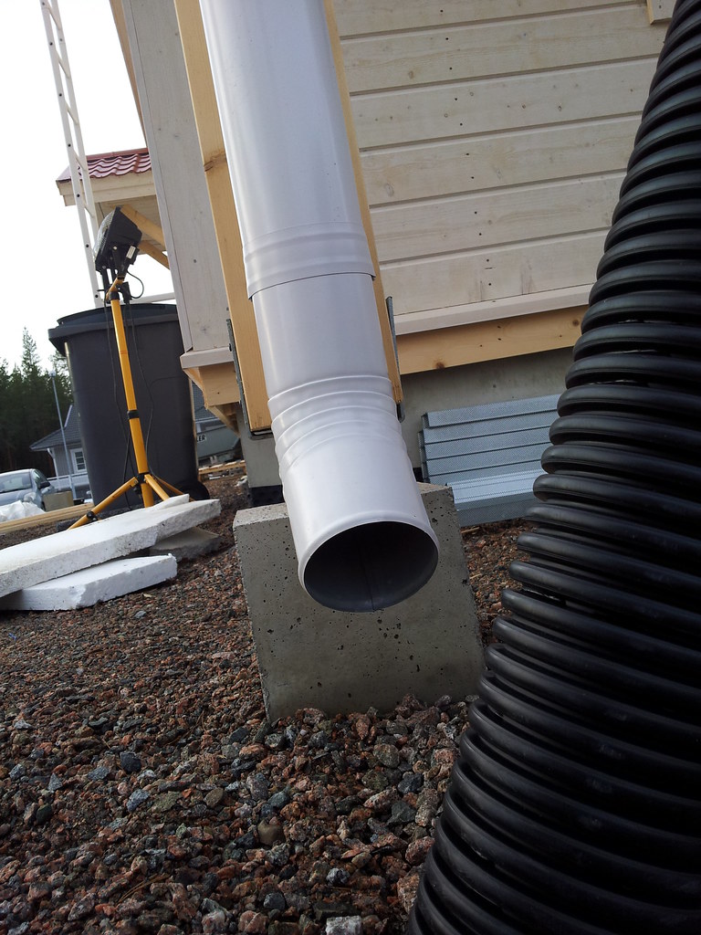

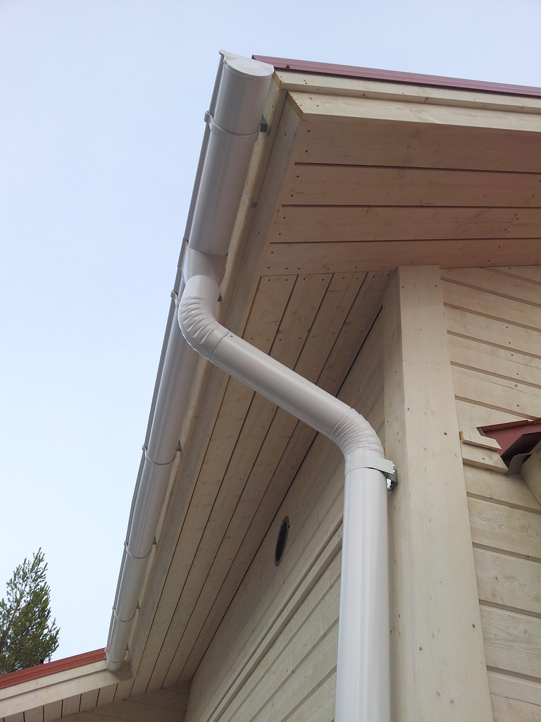

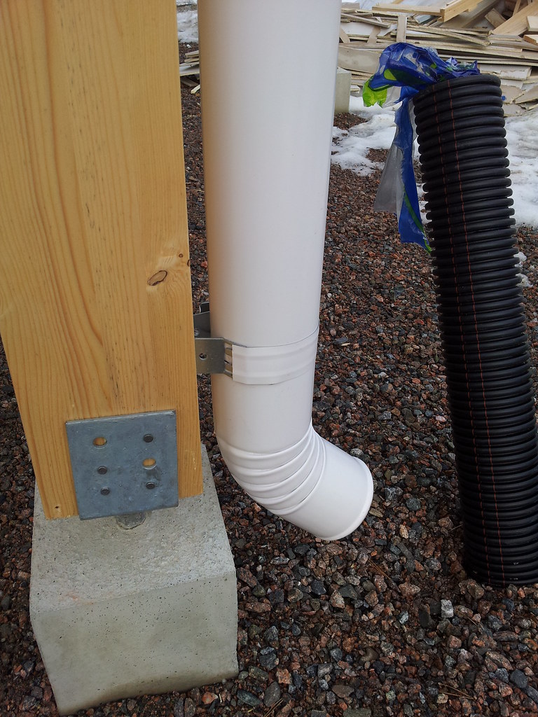

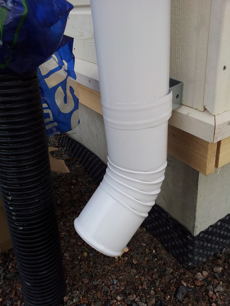

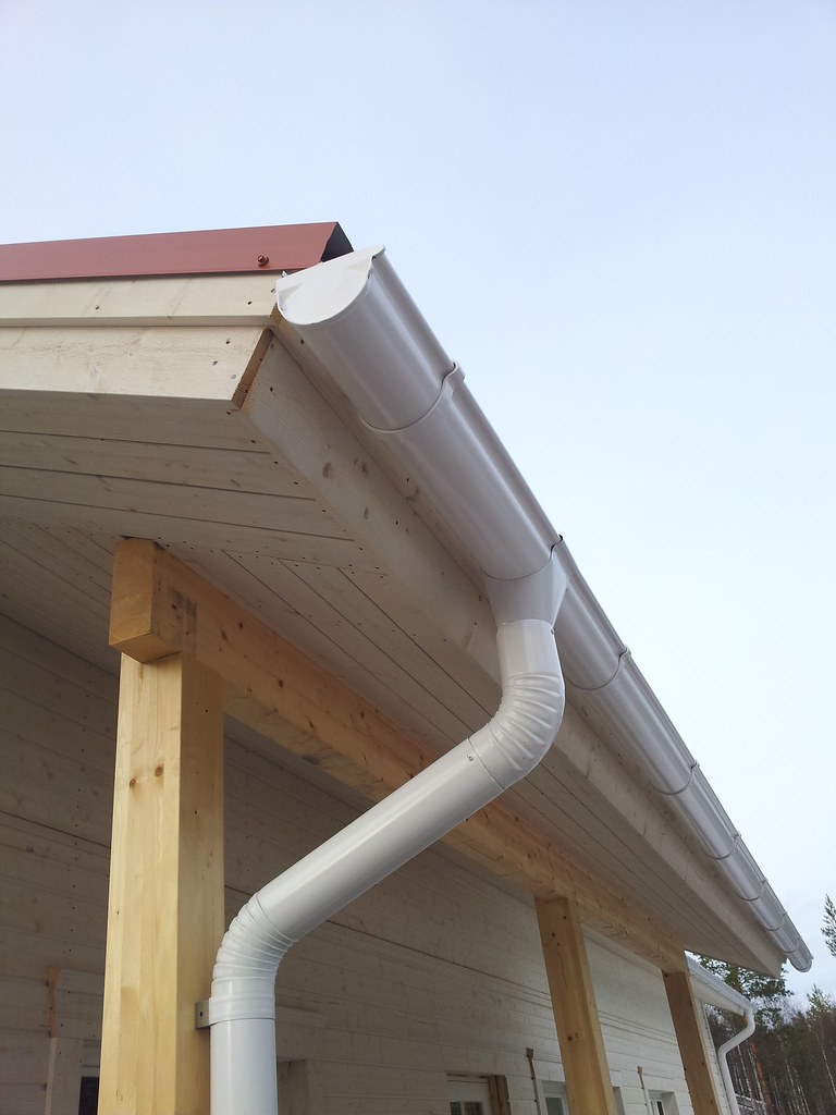

Tog lite längre än jag tänkte men några närbilder på stuprören:Goteborg skrev:Blir ju tjusigt det där. Byggs ju väldigt likt som på denna sida vattnet. Som plåtslagare tittar jag ju lite extra på dessa detaljerna och undrar om du kan lägga upp närbild på stuprörets utkastare, svep och hängrännans gavlar. De ser lite annat ut än det jag är van att jobba med. Du råkar heller inte veta vem som är leverantör till dessa plåtar? Rukkii?

Ruukki så är tillverkarna av takplåtarna, från vad jag hittat har dom också gjort rännorna och rören.
Jag tycker det ser smart ut. Förmodligen är böjarna lite flexibla i vinkeln till skillnad från våra svenska.tlundberg skrev:
(Kul att se svenska på vägskylten. Är det inte dags att vi återtar Norge och Finland snart? Om inte annat så för att göra finska stuprörstillverkare svenska.)
Redan klart! http://www.di.se/artiklar/2014/1/22/ssab-koper-rautaruukki/Nyfniken skrev:
Off-topic, ursäkta Dennis.
En intressant sak med ruukkis rännor:
I finska monteringsanvisningen (för finska marknaden) så står det att det ska vara 900mm mellan krokarna och 2-3mm/m lutning.
I svenska monteringsanvisningen (för svenska marknaden) så står det att det ska vara 600mm mellan krokarna och 5mm/m lutning.
Vad jag kan förstå så är det exakt samma produkter, men ganska stora skillnader på måtten, beror der på nationella bestämmelser?

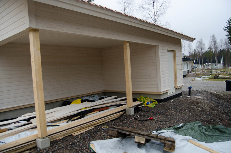

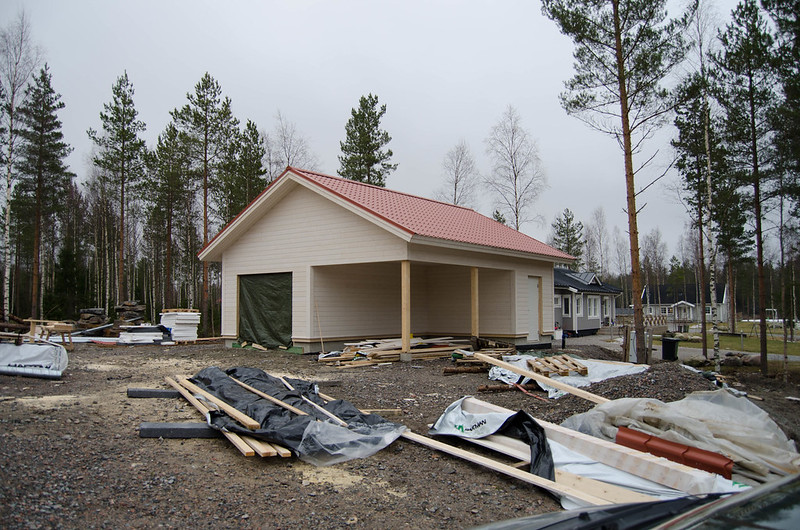

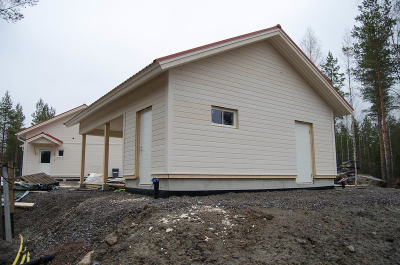

Garaget börjar se färdigt ut på utsidan nu, bara strömmen kvar nästan.
Fortsatte på insidan idag och städade bort flera stora högar med överbliven isolering, små små bitar som man inte har npn nytta av. Fick en leverans igår med mera isolering så jag ska ta och göra resten av väggarna nu.
Sen börjar jag väl sätta upp fuktspärrar och regling, antar elektrikern vill göra strömmen på insidan ungefär då också. Ska bli några externa lampor också. Sen när allt det är färdigt lägger vi blåsull i taket.
