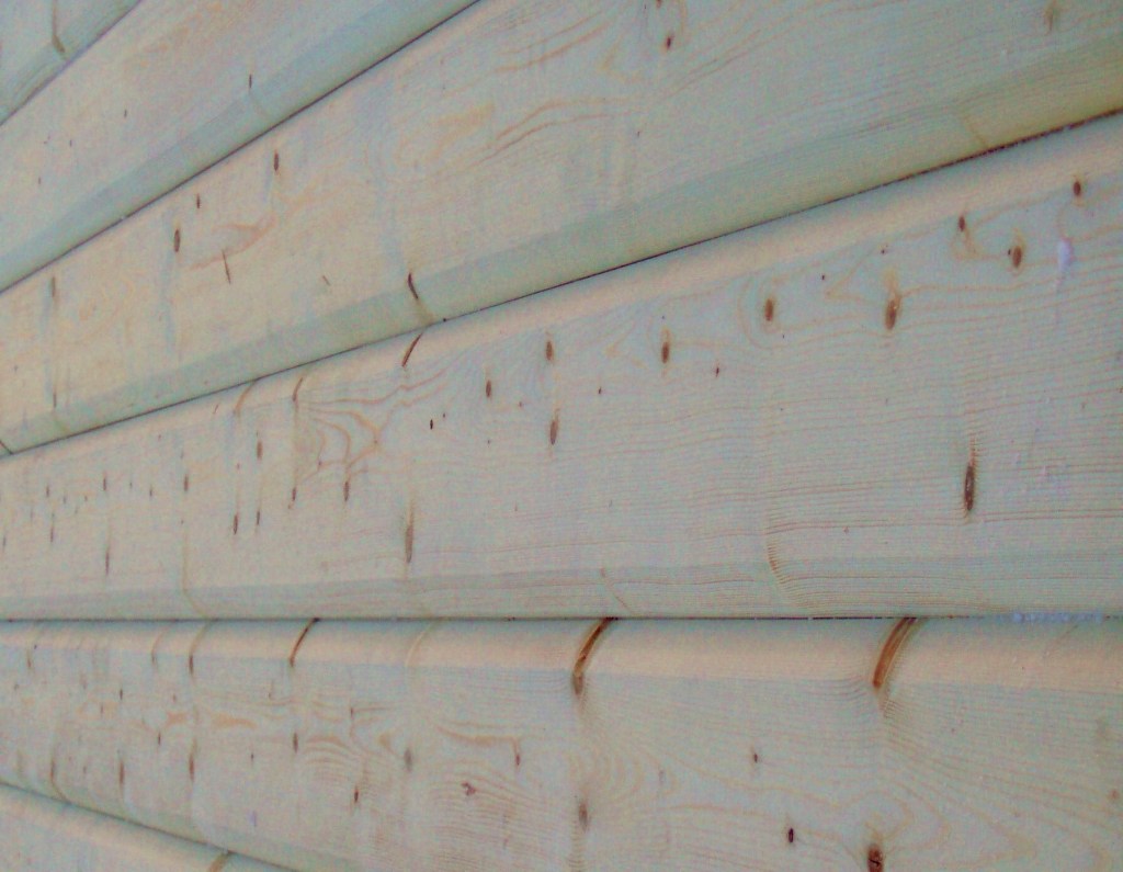

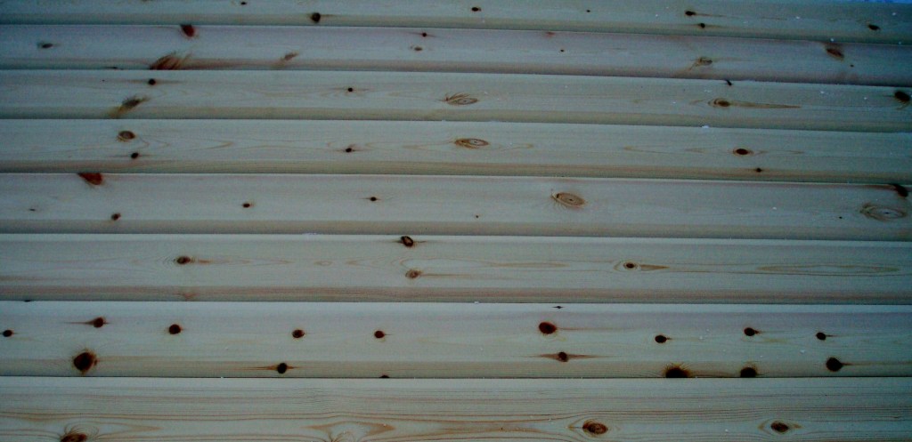

Denna trådens ämne passar så bra att jag hoppar in och ställer min fråga här.
Vad rekommenderas för dosor till 34mm tjock liggande träpanel?
Panelen skall imitera en timmervägg. Se bild.
Man monterar panelbrädorna liggande nerifrån och upp. Så det blir lättare att komma åt bakom än med en normalstor skiva. Då funderar jag mera på vilka olika dosor som kan passa denna tjockleken.

En vanlig dosa för dubbel/trippel som är justerbar borde funka bra.
Ex https://butikel.se/butik/dosor-slang/infallda-dosor/apparatdosa/app-dosa-dbltri-m-regelfaste/
Ex [länk]
Tack! Ja den kan säkert funka. Tyvärr är den slut i lager. Så nu behöver jag nya idéer om var jag skall finna hitta någon lämplig.

jag har sånna dosor i vårt nya badrum. Det är dock inte färdigt så vet inte hur slutresultatet blir. Men de är lätta att använda och mycket djupare än de TED som jag annars alltid använt tidigare.
Djupet justeras enkelt genom att man skruvar ut den inre ringen som apparaterna skruvad fast i. Skruvarna sitter i små bromsklossar så när man drar åt för att skruva fast uttag osv så går det inte rotera ringen längre. De går också använda till både 20 och 16 mm slang/rör.
Köper man de för enkelgips går ringen justera ut till dubbelgips nivå. Jag köpte de för duppbelgips till badrummet som skall klara justeras 26-40mm. Och skulle inte det räcka går det gånga ut hela ringen och köpa en djupare ring så man kan få upp till 50mm djup för skivorna.
Jag köpte med regelfäste, det var ganska mycket smidigare att skruva i reglarna framifrån än spika i sidled, så de spar en hel del tid.
