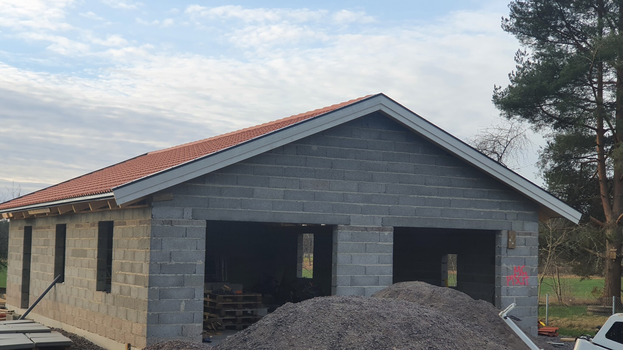

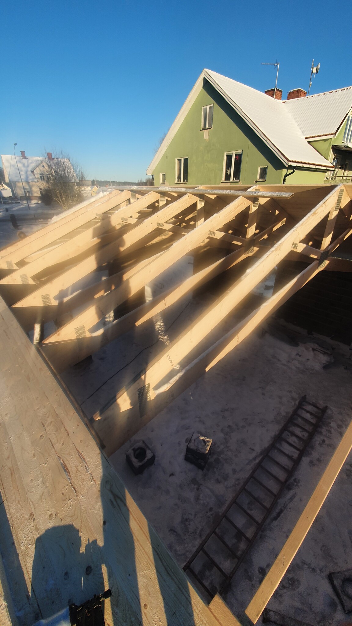

Murade färdigt under hösten, körde det sista i december med frostskyddsmedel i bruket och nu är det takstolar/kapa gavlar på gång. Ska försöka få på råspont, papp, läkt och pannor i hyffsad närtid.
Ramnemark och 3 till

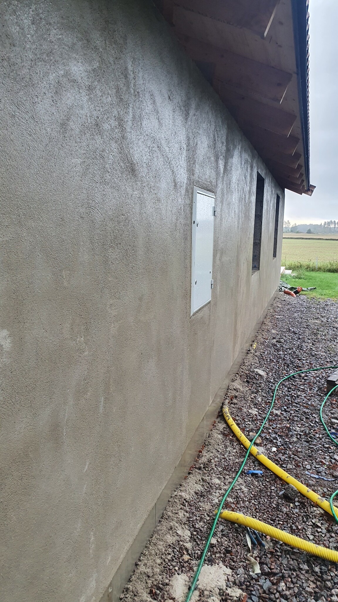

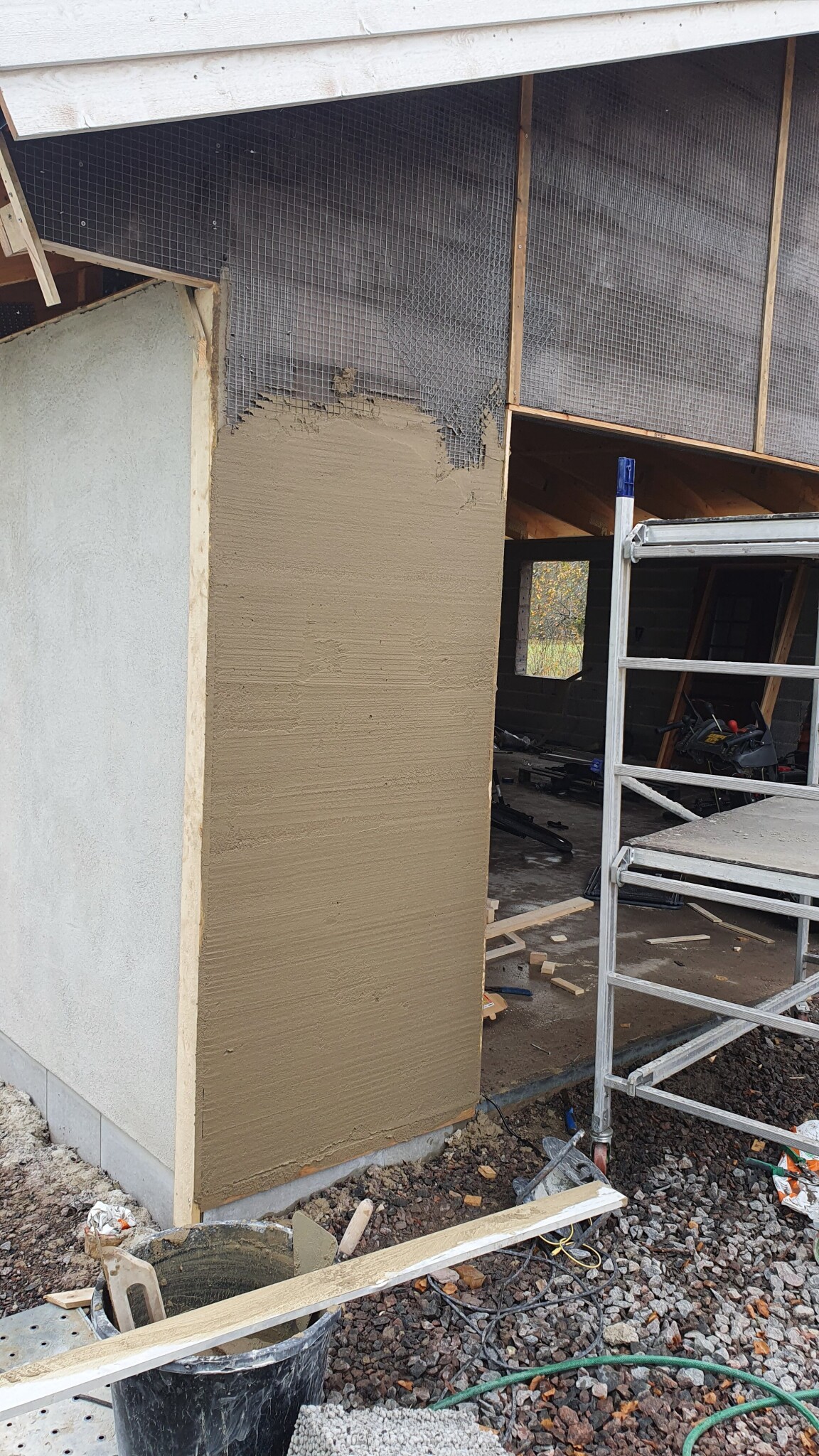

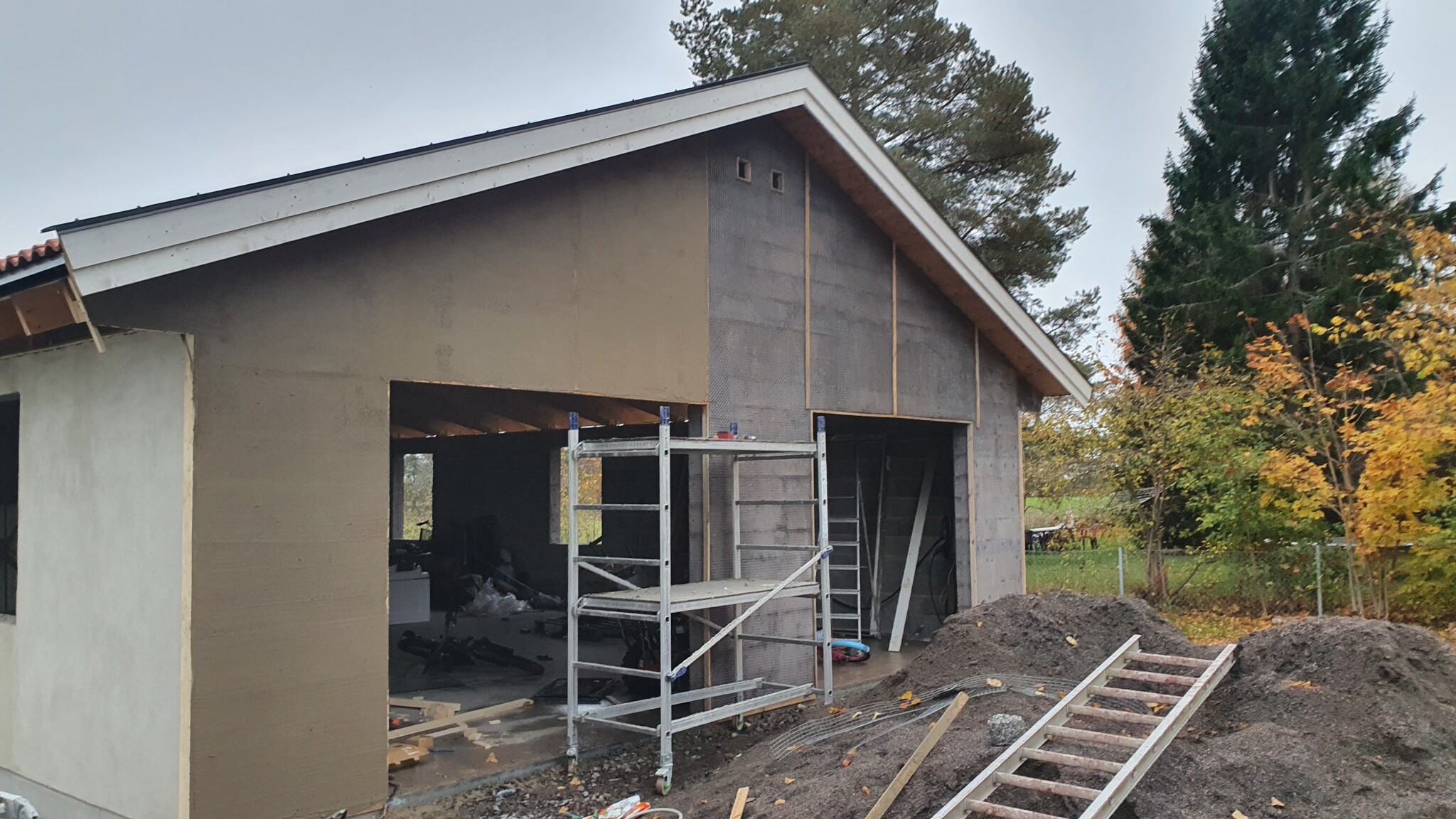

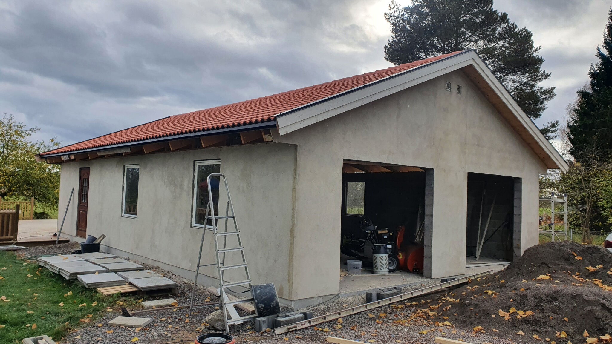

Tyckt det gått lite långsamt, och att inget blir klart, men när jag gick ut på balkongen förstod jag varför. Det är ganska stora projekt utomhus. Garagets yta är större än vårt förra hus (100kvm 12,4x8,07)
Byggarbetsplats med ett pågående garageprojekt, byggställning och takstolar, omgiven av en lantlig miljö och skog i bakgrunden.
Kan vara läge att städa tomten också nån gång. 🙂
Byggställningen från Jula har kommit till stor nytta. Har använt den för murning och nu även för att vinscha upp takstolarna, då jag arbetar ensam och ännu inte har kommit till den punkt i livet där jag har en massa stora maskiner 😃
Byggprojekt med murade väggar och byggställning, omgivna av grushögar och träd. En byggarbetsplats med takstolsvinsching.
Ursviken och 5 till
