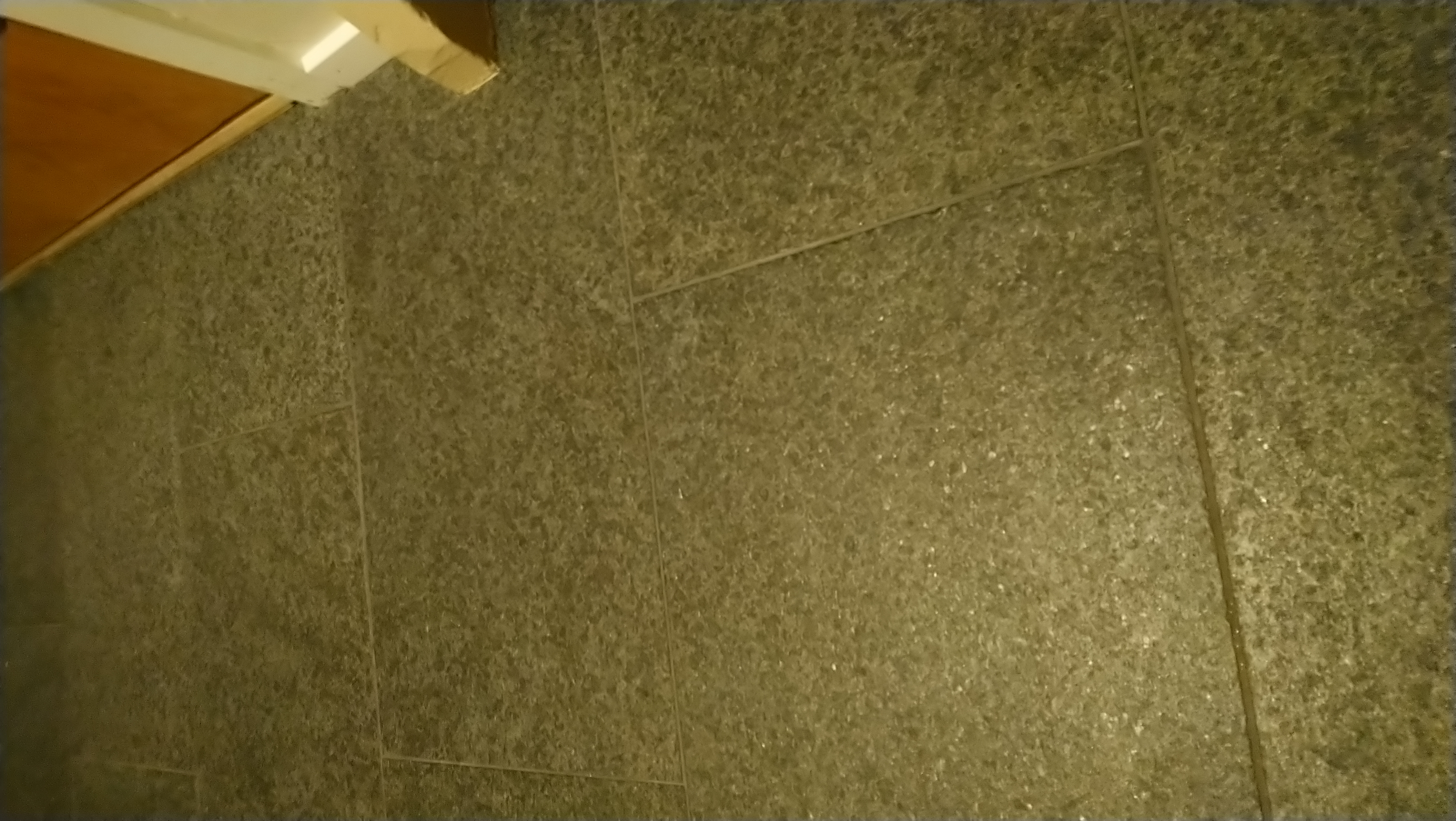

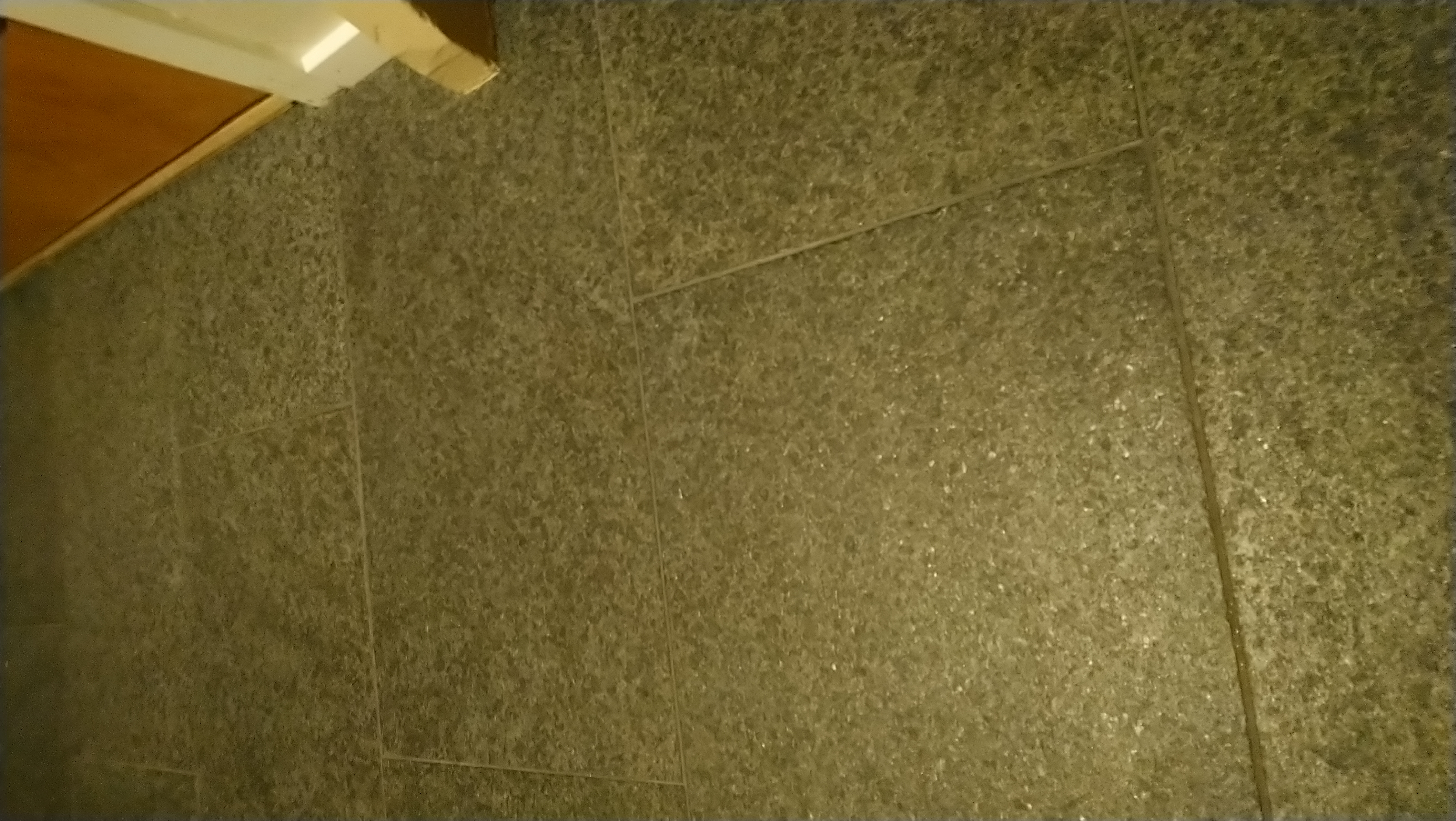

Om man inte vill ha synligt slitage kan jag rekommendera granit med denna yta:
Vi har den i trapphall, hall och kök
Fint, är det inte kallt?

Ligger en röd T2 tråd i som håller det varmt å gott och i somras va det riktigt najs att inte värma golvet. I förra boendet lät jag lägga samma granit utan värme men då på våning med lägenheter under och jag upplevde det inte som kallt men den lägenheten va ju värmen "gratis" så där va det aldrig kallt...
Låter skönt att inte frysa om fötterna, trots stengolv!
