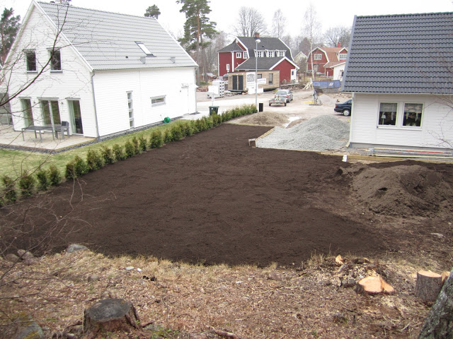

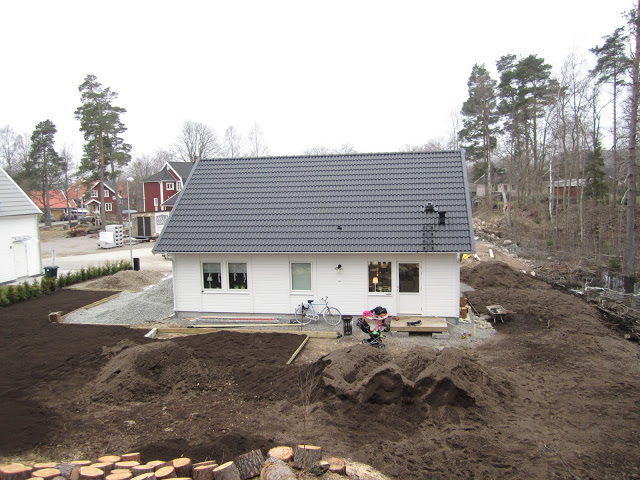

Detta beror på att vi satte igång att jobba med tomten.
Har hämtat 100 ton matjord och en massa makadam.
Samt tagit ner tre stycken 20m tallar.
Har slitit med att kratta och skyffla matjord senaste veckorna, men nu är gräsfröna i marken och det vattnas för fullt.

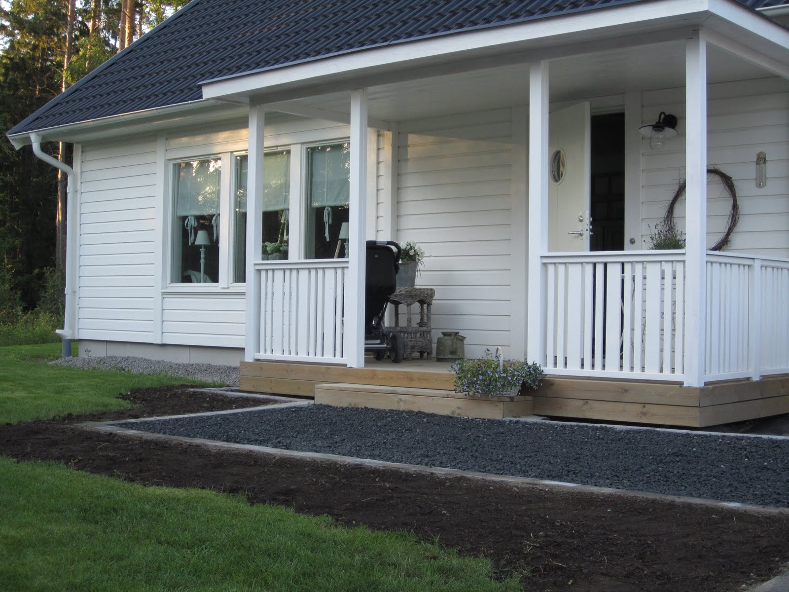

Farstukvisten har fått sitt innertak och är förberedd för spotlights, har även fått dit trappan.
Det som är kvar är målning, därefter vattenavrinning.
Mer bilder kommer..
Nu har gräset börja komma :)
Har nu även satt igång altanbygget, monterat bärlinor idag.
Imorgon ska golvreglar inhandlas samt monteras :)

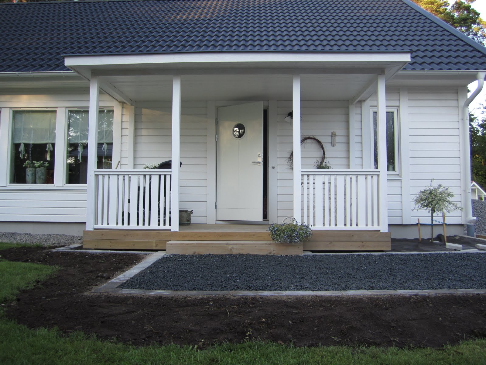

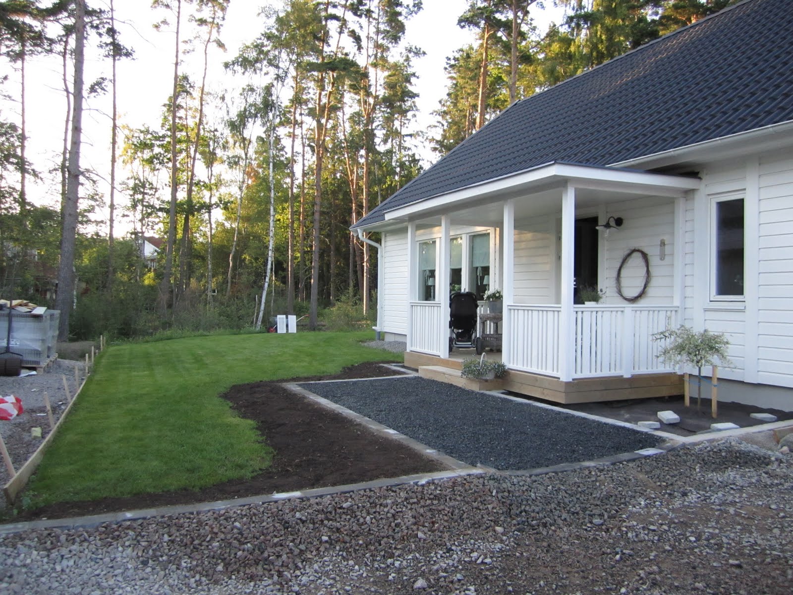

Har ju inte uppdaterad med bilder...
Såhär ser verandan ut nu:

Stiligt!
Bara måste kommentera denna farstukvist. Den blev otroligt stilfull till det huset.Mkt snyggt!!!
Oj, jag hade också missat slutresultatet - kanonfint!!!

Alltså såå snyggt!! Får man fråga hur du gjort taket på det där? Och vilka dimensioner osv? Hur mkt lut må man ha? Jag har aldrig byggt något i mitt liv så därav min fråga.
Nu har jag sett bilder och allt jisses vad fint de blev undrar jag då vad skulle än sån kostar att anlita folk att bygga.. Nån som har en gissning?
Snyggt värre!
Har du ngn ritning med dimensioner och lutningar osv?
Helgonet_00 Helgonet_00 skrev:
Snyggt värre!
Jag blev inspirerad av denna och byggde en nästan lika dan tak lutning 6 grader
