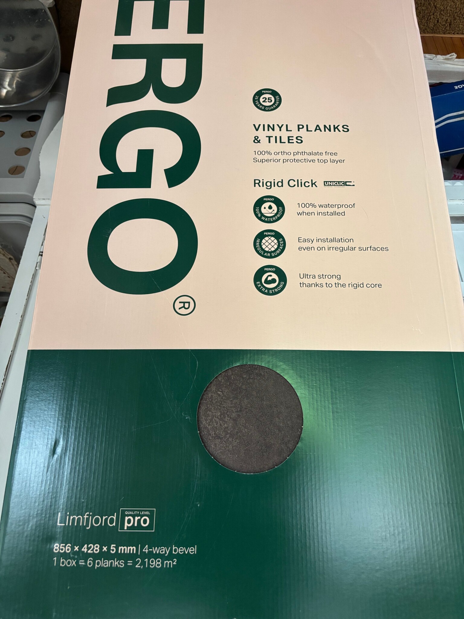

Är det någon som har erfarenhet av att lägga Vinylklick golv?
Har precis lagt Pergos Limfjord golv i kök och hall enligt pergos instruktioner (enda undantaget är att vi la lump-papp under istället för pergos egna foam)
Själva golvskivorna verkar vara lite kupade med, fast dom legat plant i 2-3 månader innan golvläggningen.
När man går på golvet nu så knastrar det från klick fogarna, som att det är småsand i dom.
Är det någon som vet varför och om det kommer gå till sig?
Ignorera knarret i början på videon (försökte åtgärda när golvet las men lyckades inte)
efter dammsugarslangen hörs knastret tydligast

Antagligen underlaget som är ojämt. Vinylcklick är väldigt känsligt på underlaget och när jag la pergo vinylclick hemma såg så hyvlade jag ner topparna på spångolet och spacklade uppdalarna mellan vissa skivor så de diffade max 2mm på 0-50cm.
Har hört det med, undergolv och mellangolv är helt nytt. Såhär är det uppbygt
-Golvreglar
-Undergolv i 22mm golvspån med vattenburen värme. Limmad och skruvad i reglarna.
-Mellangolv av 12mm spånskiva som är skruvad varje 15-20cm ner i undergolv mellan värmeplåtarna.
-Lumppapp 1lager, inga överlappningar.
-Pergo Vinylgolv
