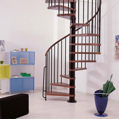

Tänkte bara kolla här vad som anses vara skäligt för att montera en spiraltrappa. Modellen fås fram med nedanstående länk. Bor i Finland så därför är texten på finska. Den är 120 cm i diameter och höjden blev 253 cm.
https://www.netrauta.fi/kierreporras-klan-korkeus-253-306cm-lapimitta-120cm-eri-varivaihtoehtoja
Hantverkaren skickade i dag en räkning på hela 55 timmar jobb på monteringen av trappan. Ett hål på 140x140 cm tog han upp i mellangolvet. Med kilometerersättning och lite material landade fakturan på hela 25.945 Kr med moms.
Jag är själv företagare och förstår att tid är pengar för alla och envar. Men att lägga 55 timmar på monteringen av denna lilla spiraltrappa kan väl inte vara möjligt, eller???

Får kanske tillägga att det är räknat på en "riktig" trappa. En universal, passa allt för 8-10000 från Bauhaus är kanske ett helvete att montera och få bra, vad vet jag ska inte bygga spiraltrappa innan tidigast nästa år.

Tack Svanteman för ditt svar. Hålet växlades av och kanterna målades o allt var städat o klart. Jobbet har jag inte att klaga på men 55 timmar var nog för mycket. Jag har även byggt mycket själv så helt blåst är jag inte. Det var säkert en del meckande med trappan och kanske snickaren var ovan så det tog extra lång tid. Dock borde han kanske ha prutat lite på sin egen arbetstid om han inte riktigt hade koll, tycker jag.

Ja med det skulle jag säga att 55 timmar inte är orimligt.
Utan att veta hur den trappan monteras. Men trappmontering innebär ofta några tunga lyft. Då kanske det har behövt vara minst två gubbar på plats?
