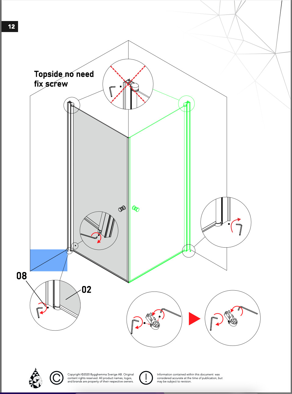

En fråga till er som monterat dessa dörrar o väggar från Bathlife: vilken höjd över golvet sätter man profilerna som skruvas fast på väggen?
Ända ner mot golvet.
Ludde76
När jag monterat mina ända ner mot golvet så får jag problem med höjden, att ena sidan är högre, någon som vet hur man justerar höjdled? Andra duschväggar har jag sett att man har olika tjocka brickor man kan skjuta under.. inga sådana medskickade här dock
Då måste golvet ha olika höjd vid de olika väggarna. Du väljer höjd på dörren genom att helt enkelt välja var du låser fast dörren i väggprofilen. Det går inte att justera i efterhand.
