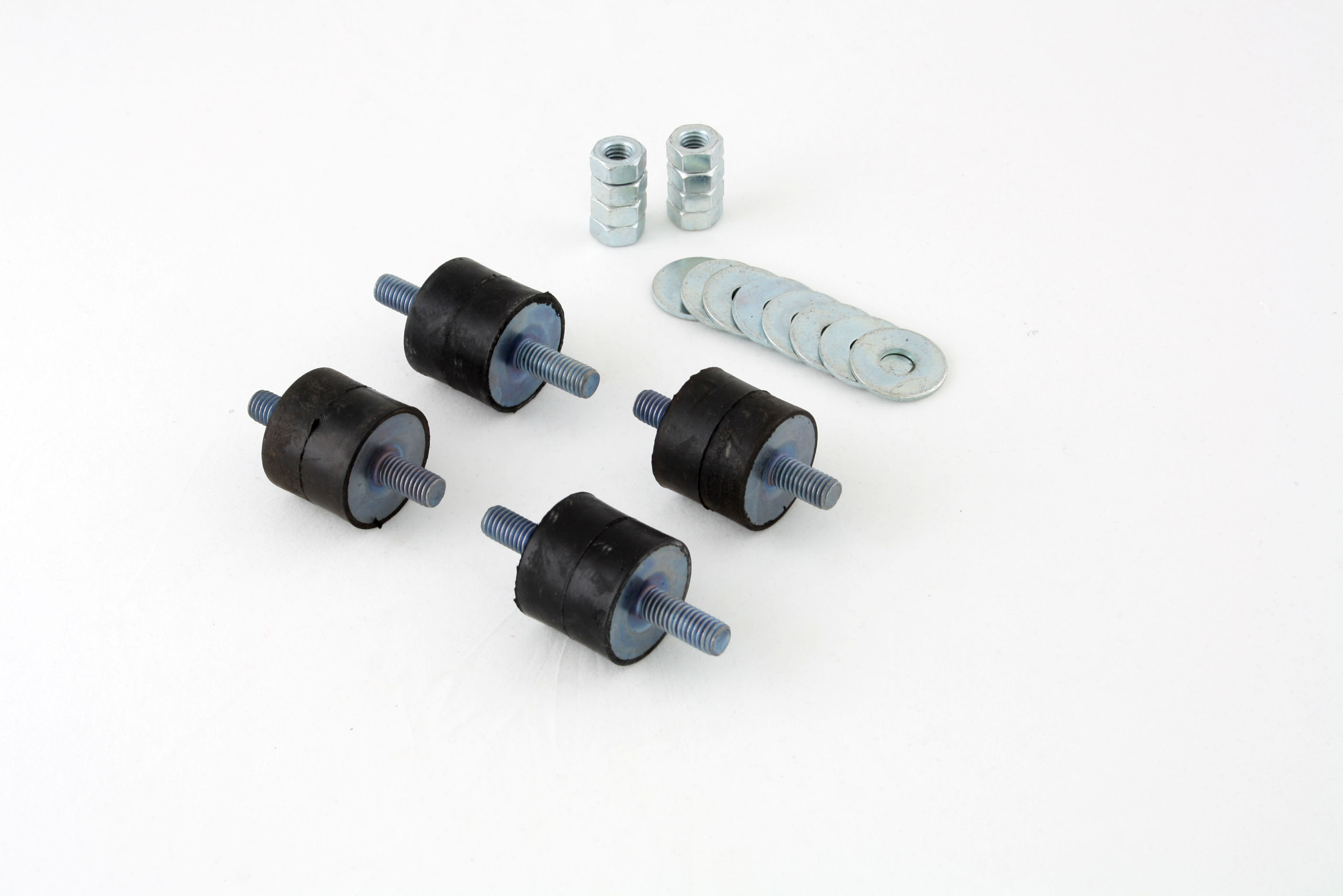

Är det just klicket som stör dig så brukar det fortplanta sig i själva lådan/skåpet de är monterade i. Din skenan kanske går att montera med vibrattionsdämpare. Tänkbara på att dra en extra jord till den nu avsklijda din skenan. så att hela skåpet fortfarande är jordat.
typ dessa.

Tack för tipsen!
Det är sådana här (i princip) som sitter där idag:
och de smäller ganska duktigt, dvs. det hörs från grovköket till sovrummet i andra änden av huset även med stängda dörrar. Problem blir det egentligen bara om man sitter och äter samtidigt som tillsatsvärmen går in för den kör inte så länge men desto oftare. Å andra sidan är det bara om det blir kallare än -10.
