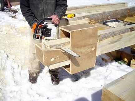

Har köpt på mig ett parti blocksågat timmer som är helt rektangulärt dimensionen 160×220mm.
Tanken är att timra en stenkista som grund till en brygga. Är inne på att såga laxknutar i hörnen för att låsa ihop den.
Tänkte bygga plywoodmallar att trä på ändarna för att såga knutarna. Men jag kommer ingen vart med hur dom mallarna ska se ut. Har googlat och hittar bilder men blir inget klokare...
Tips?

Japp, precis den typen av jig jag tänkte bygga! Har hittat en hel del liknande bilder via Google.
Förstår att man behöver en jig för vänsterknutar resp en annan för högerknutar.
Problemet är att jag inte begriper vilka mått och vinklar dom ska ha för att knuten ska bli bra... Varje kapsnitt måste ju luta åt två håll för att knutarna ska låsa ihop.

Hej!E Et1975 skrev:
Japp jag har gjort 2 bryggkistor med laxknutar. Jag räknade fram knutarna utefter tjockleken på stockarna. Sågade mitt timmer i 140mm blocksågning.
Vad har du för storlek? Ja kan skicka mina mått om jag har det kvar. Gjorde en trämall liknande bilden men tyckte det var lättast att använda en 2d mall att rita efter och snabbast.
Kan annars mäta mallen om jag inte har kvar CAD filen

Sen behöver du bara 1 knutmall oavsett knut om du gör som jag gjort.
En fast mall som bilden visar gör dessutom att du inte kan timra kistan med vinkel för att klara isen.

Gör du också bryggor så är det stor fördel att dra nytta av stockarna för att bygga höjd och då kan du justera knutarnas tjocklek vilken inte heller går med en fast mall
