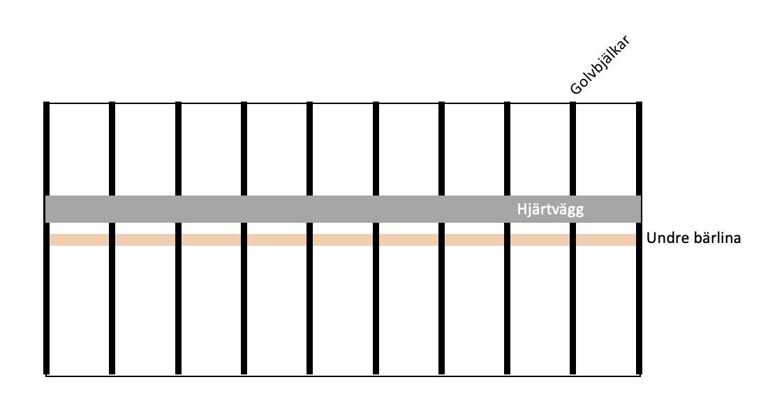

Precis som TS i trådstart förstår jag heller inte problemet med hjärtväggen. Den går ju vinkelrätt mot golvets bärande bjälkar. Ett lager golvspån mellan hjärtväggens fot och golvbjälkarna kan väl endast vara till godo? Det fördelar ut lasten och förstyvar golvbjälkarna så att de inte kan röra sig i sidled. Så här (hjärtväggen i grått står på golvets bjälkar i svart, undre bärlina under golvbjälkarna i rosa):
Är förvånad över att vanligt 22mm golvspån (sannolikt antagande) kan hålla en hjärtvägg som ska leda ner kraften från ovanvåningen. Att det buktat ner 2cm utan att helt gå sönder är lite förvånande ändå. Måste ju vara ganska stora sprickor i spånskivorna där väggen då ska stå. Sen kan man ju också fundera kring det här mer hjärtvägg. Reglarna i understa golvbjälklaget ska ligga åt samma håll som mellanbjälklaget, och en hjärtvägg är vinkelrät mot reglarnas riktning. Således borde det vara omöjligt att inte ha bärighet från bjälklaget under en hjärtvägg. I annat fall är det knappast tal om en hjärtvägg, på sin höjd en avstyvande vägg

Hjärtväggen i mitten på huset, som ju är bärande, ska tydligen ha byggts felaktigt. Den verkar trycka ned bottenbjälklaget runt hjärtväggen i mitten på huset. Ser ut att vara ca 2cm på vissa ställen.
De hävdar att hjärtväggen är byggd ovanpå golvspånet, inte direkt på bjälklag och undre bärlina. Dessutom, hävdar de att bjälklag på undervåningen inte livar med bjälklag på övervåningen. Det saknas hammarband/limträbalk för att kompensera för detta. De hävdar ytterligare att hjärtväggen är placerad "mitt emellan" undervåningens bjälklag (på spånet då, som nämnts tidigare). Min tolkning av det är att hjärtväggen alltså hänger på spånet mellan två golvbjälkar. Men det måste väl ändå vara helt galet? Golvbjälkarna i bottenbjälklaget går ju långsida till långsida, och hjärtväggen ligger ju tvärs dessa längs hela husets längd. I krypgrunden finns en stödmur under hjärtväggen längs hela huset. Vi fattar ingenting.
