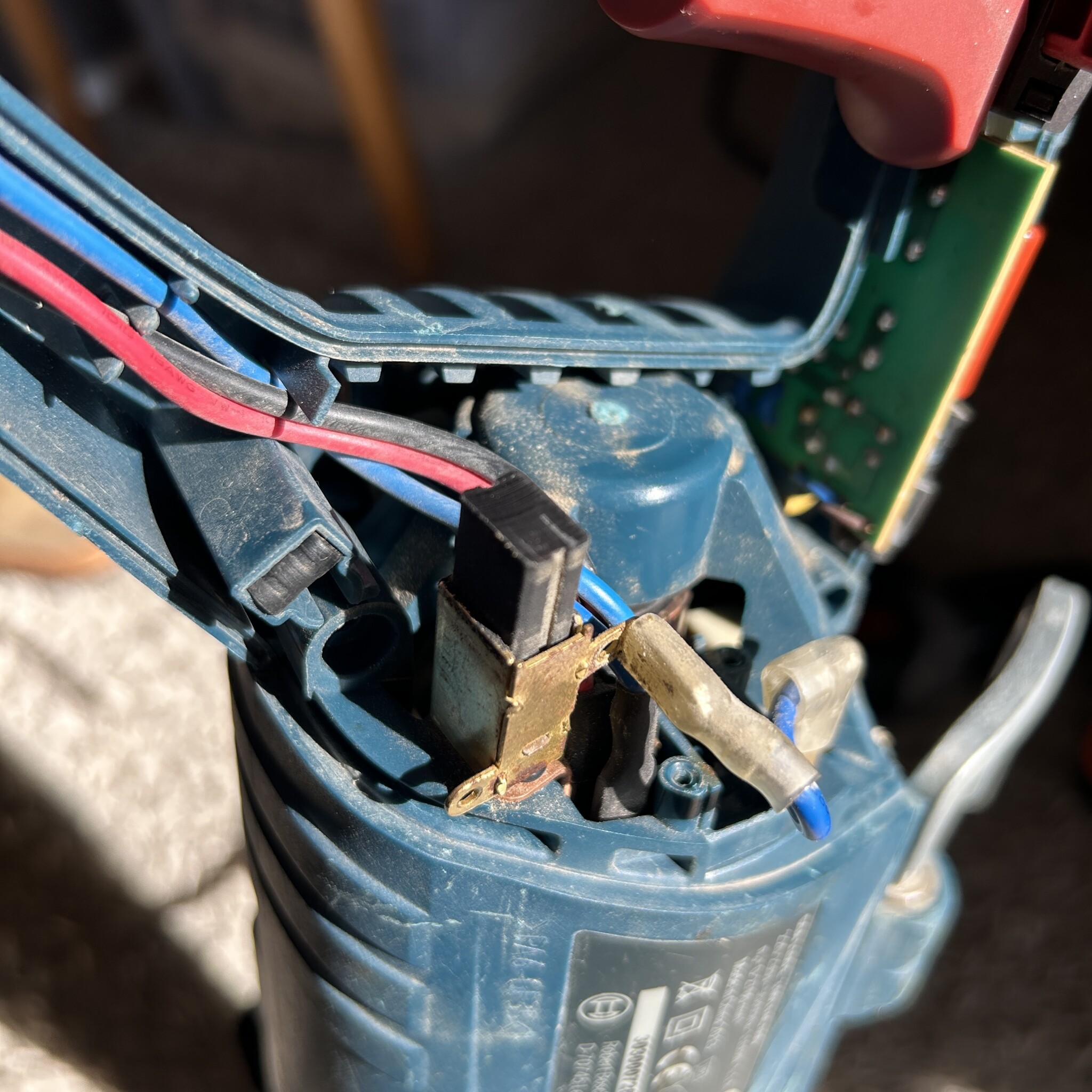

Här ser ni en videosnutt på en Bosch GSA 1100 E på lätt körning utan belastning. Är denna gnistbildning inom normalspannet eller är kolet slut eller något annat problem med rotor eller liknande?
Det gnistrar ju en del, men den låter ju inte speciellt konstigt? Det brukar "spraka" och gnistra mycket mer än så om rotorn är slut. Kolla så kolen löper lätt och sen kan du försiktigt göra rent i springorna på kollektorn med en nål eller liknande. Om du har möjlighet så kan du sätta fast rotorn i en skruvdragare och slipa med en fin smärgelduk. Spruta på 5-56 i hela skiten och blår rent noga med tryckluft.

Absolut ingen smärgelkduk katastrof.Det är metall i det. Och ingen 5-56 heller,kladdar ihop sig. Ska man snygga till en kollektor så är det med en trästicka med ett 400 sandpapper på spettsen, starta upp maskinen och lite lätt nuddar kollektorn. Sen att det blixtrar,är det som en blå blixt runt, så är det kortis i rotorn. Eller att kolen är slut, räcker inte ner till kollektorn med fjädertrycket.Freestyler skrev:

Är man rädd om maskinen skruvar man isär den, kontrollerar kolen och byter dem om de är slitna.
Eller så kör man vidare och ägnar sin tid åt något annat.
Jag lägger min "röst" på slitna kol.

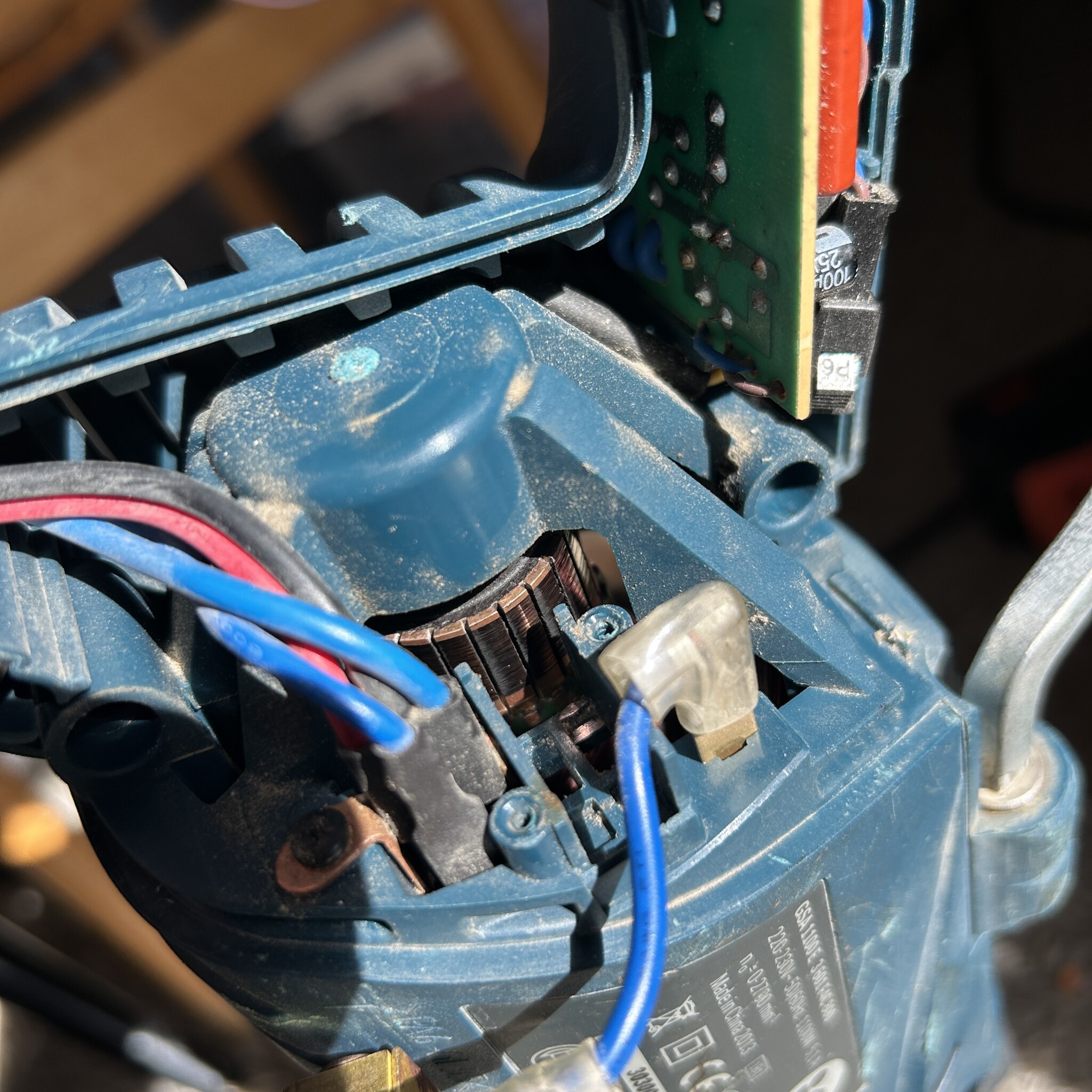

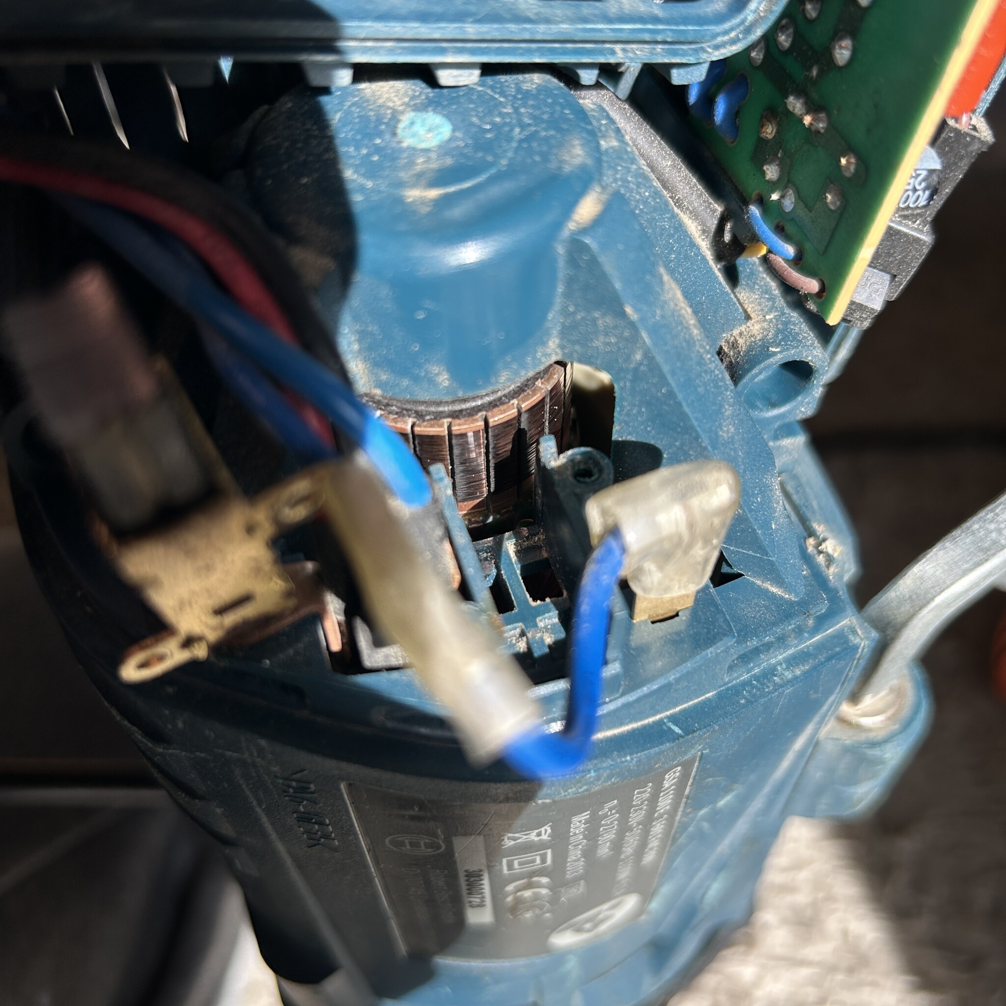

Här kommer bilder på ena kolborsten och rotorn. Vad säger ni? Min (högst amatörmässiga) åsikt är att kolet är jämnt slitet och ser ok ut och har kvar att ge?
Det var inte lätt att få någon bra vinkel. Hoppas det går att se något av värde.J jonaserik skrev:
