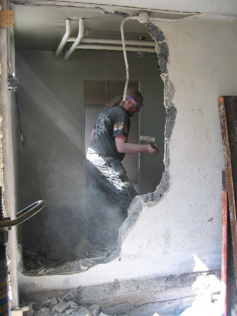

Hjälp - skulle ta fram betong, men hittade något annat...
Antingen hittar du antagligen rött tegel. Om det är en bärande vägg.
Eller så hittar du slaggplattor och dem vill du inte ha framme. De ser ut som det du rakar ut ut spisen ungefär.
Här är en bild på en slaggplattevägg på väg bort.
Rött tegel kan väl iofs vara fint men det är HELT fel sammanhang och inte vad jag tänkt.
Dessutom låter jag nog bli att chansa igen. Kanske kan få till ytan på putsen.
