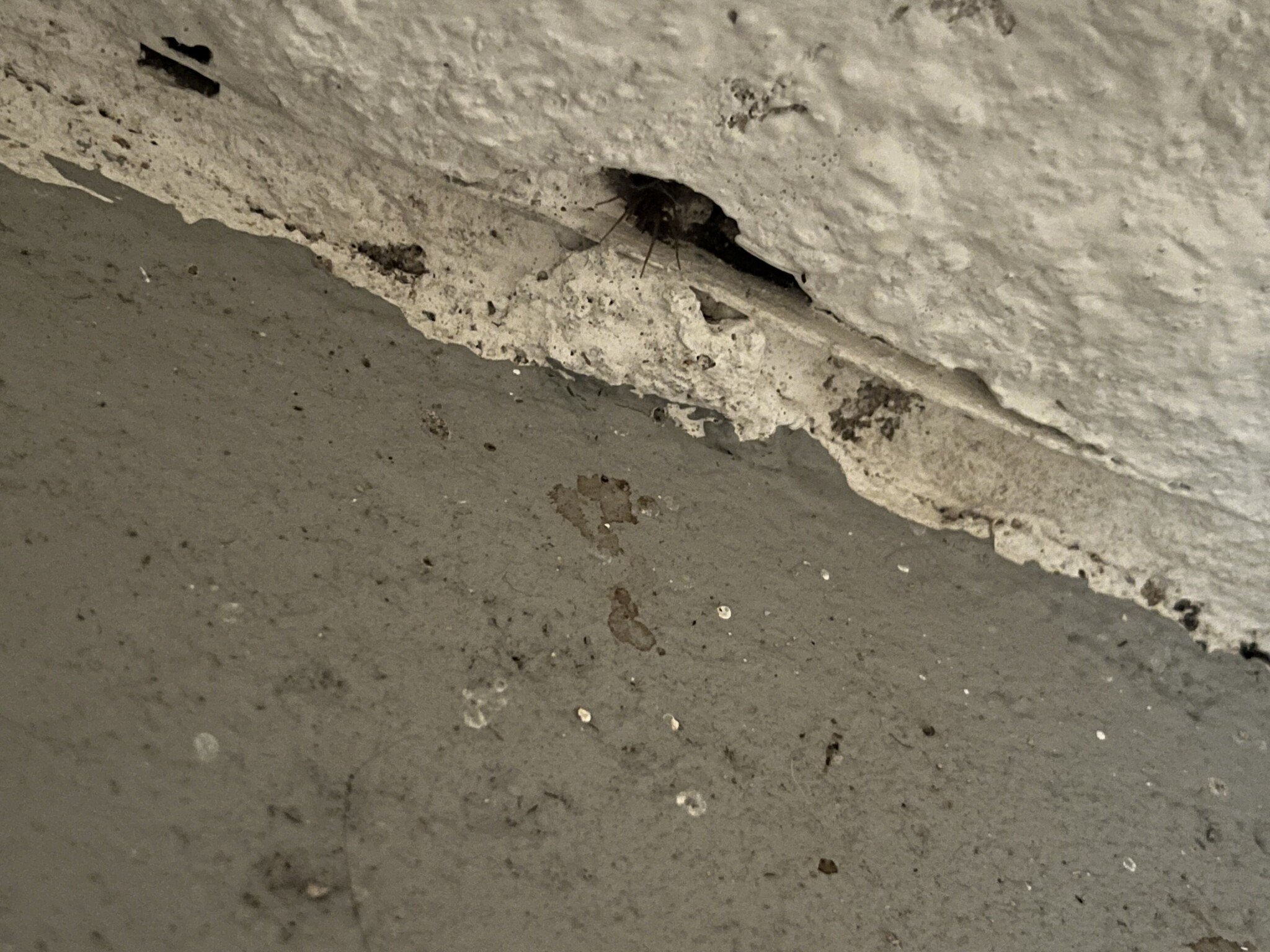

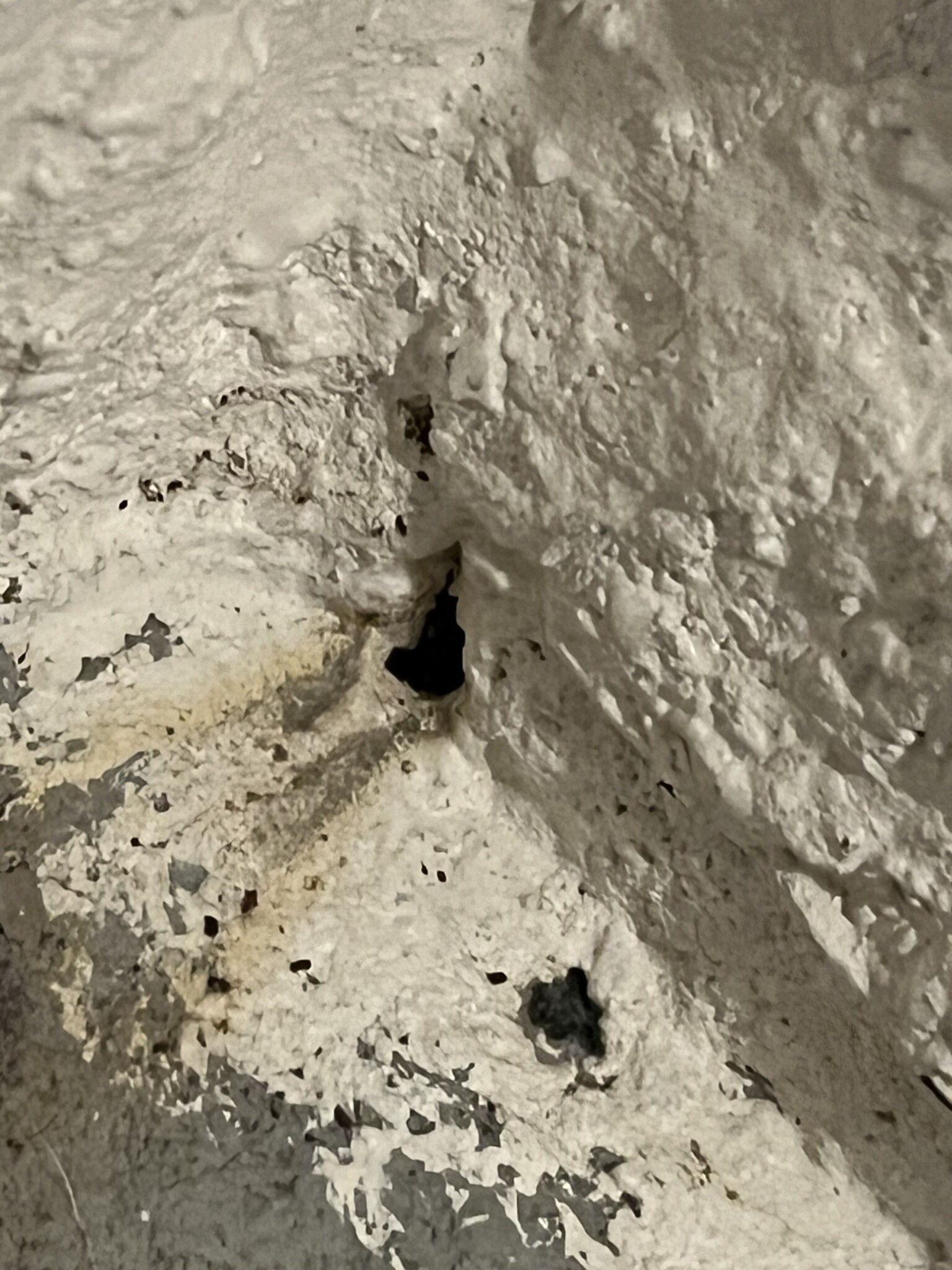

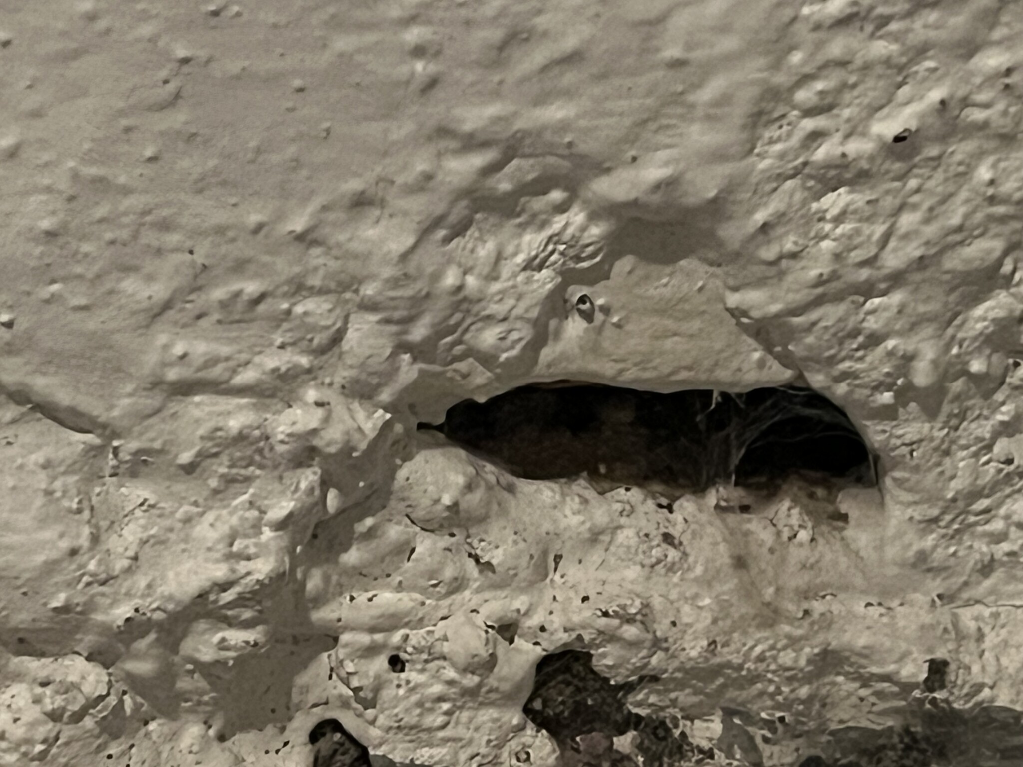

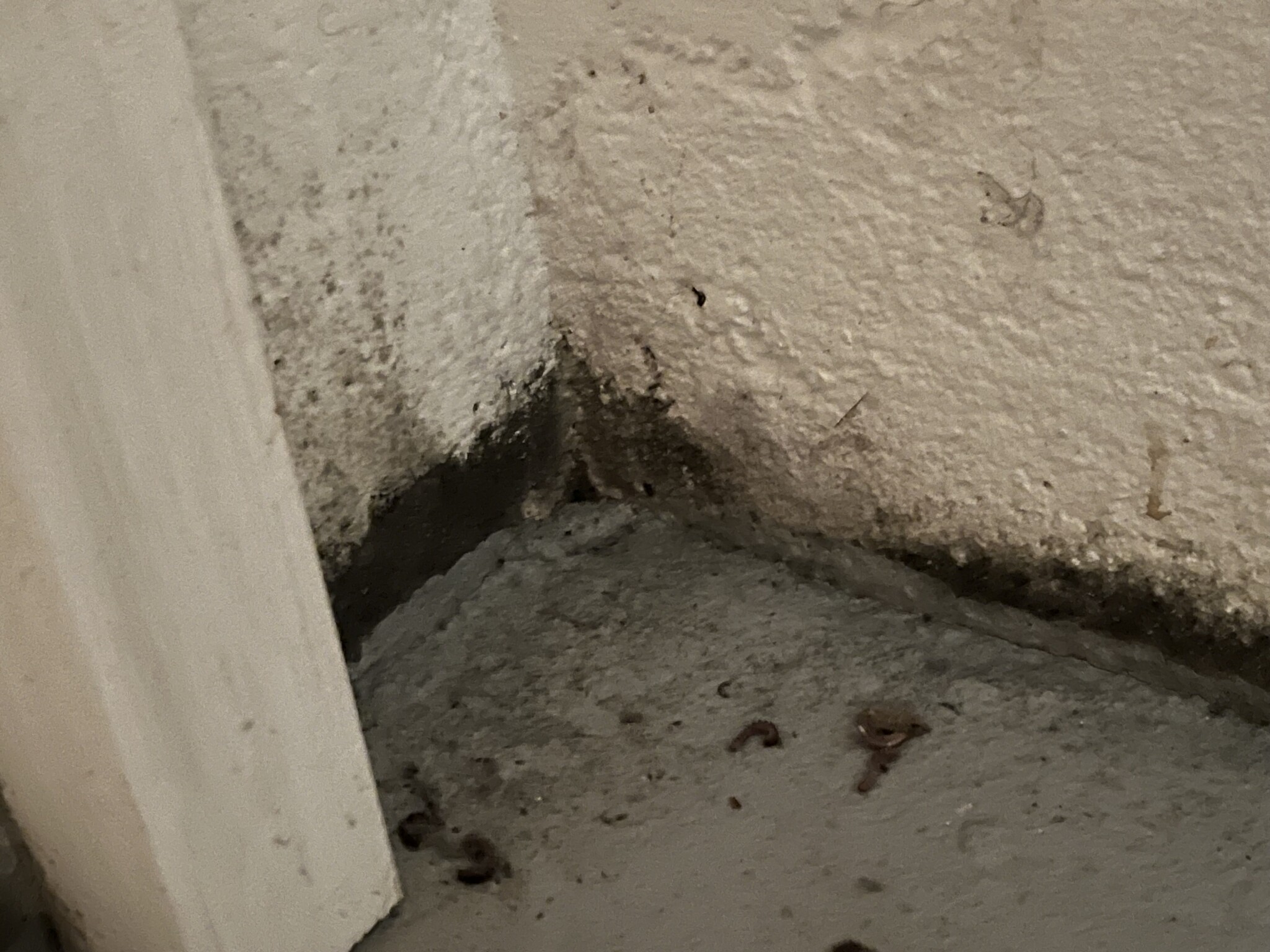

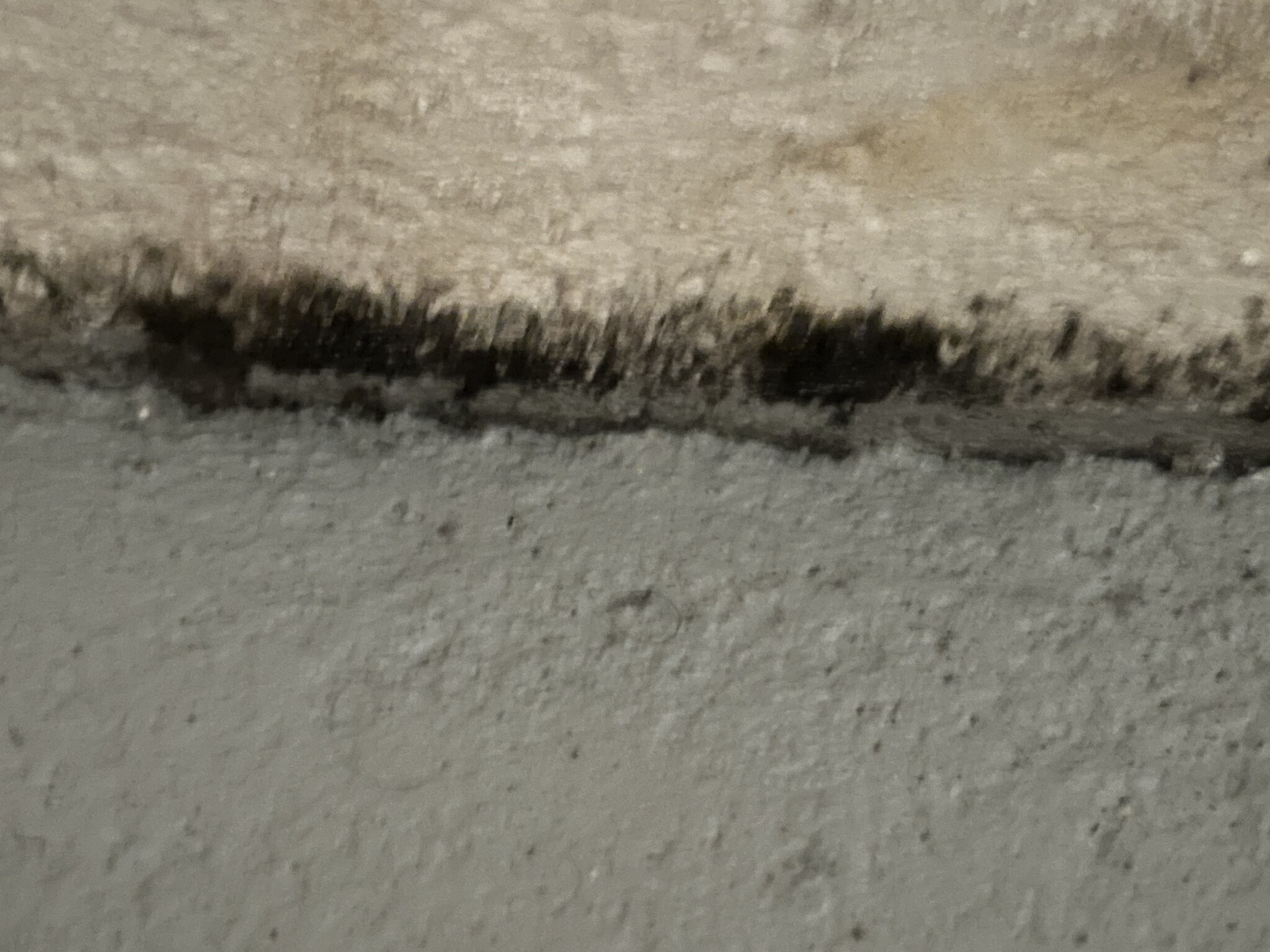

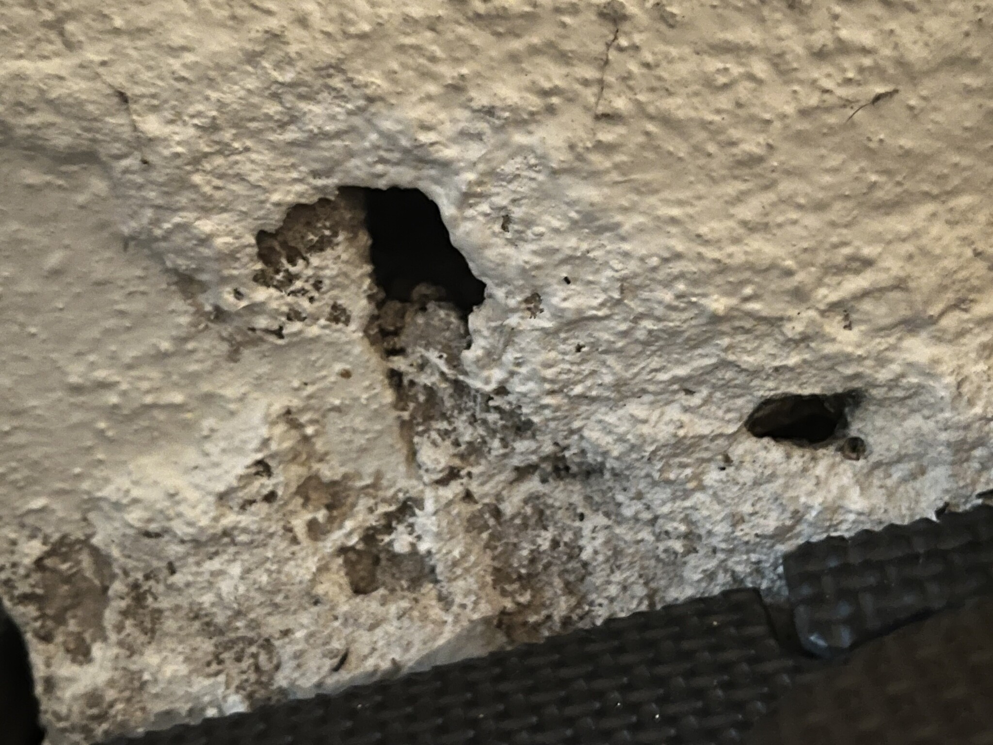

Vi har flyttat in i vårat hus för ca 1 år sedan.
I källaren noterade jag hur små hål uppstod på flera väggar efter några månader. Det var få och dom blev igentäppta med snabbtorkande cement. Nu dyker plötsligt alltfler hål upp. Värt att nämna små mask/larvliknande kryp verkar tränga sig igenom utifrån (?) genom dessa hål.
Det är både yttre väggar, samt väggar mellan rum.
Vad är orsaken till att dessa hål uppstår och bör man vara orolig?

Dett är säkert fukt utifrån och underifrån och en tät färg på insidan som ör bovarna.

Hur gammalt är huset? Har ni mätt luftfuktigheten?
Vad är väggarna byggda av?
Ser ut som de blivit lagade och sedan övermålade, så arbetet kan ha varit en snabbfix som inte åtgärdat problem med väggen och t.ex. murfogar.

Huset är från 1939 med påbyggnad generationsdel 1949. Skall mäta och återkomma.

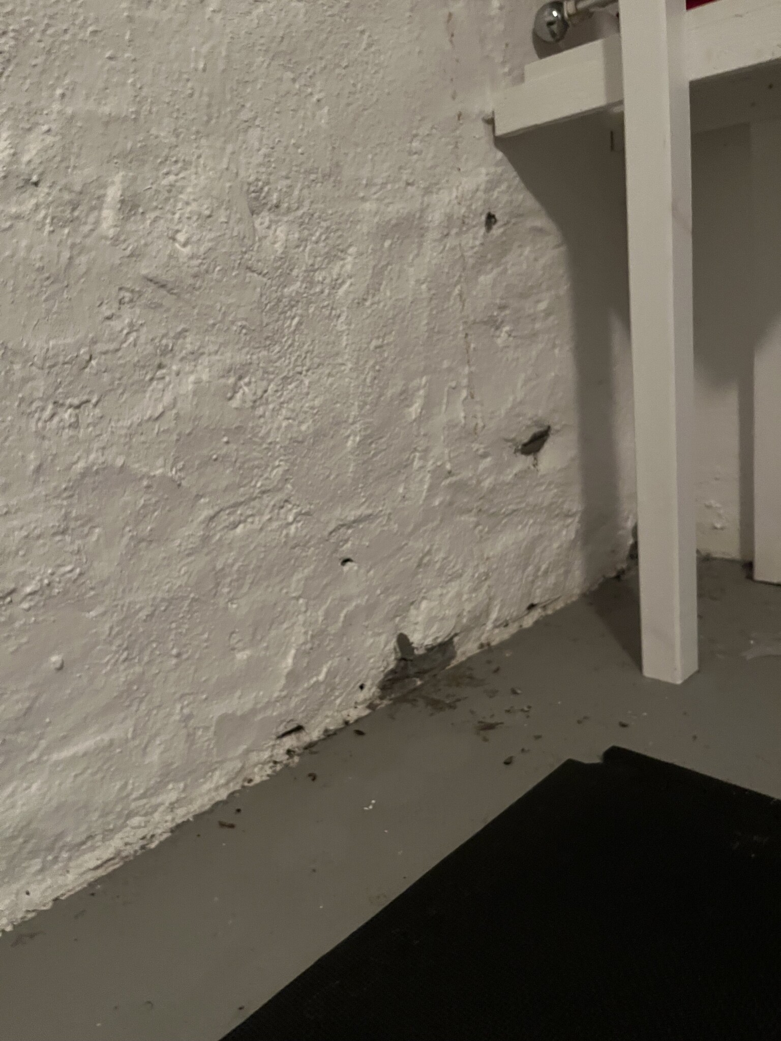

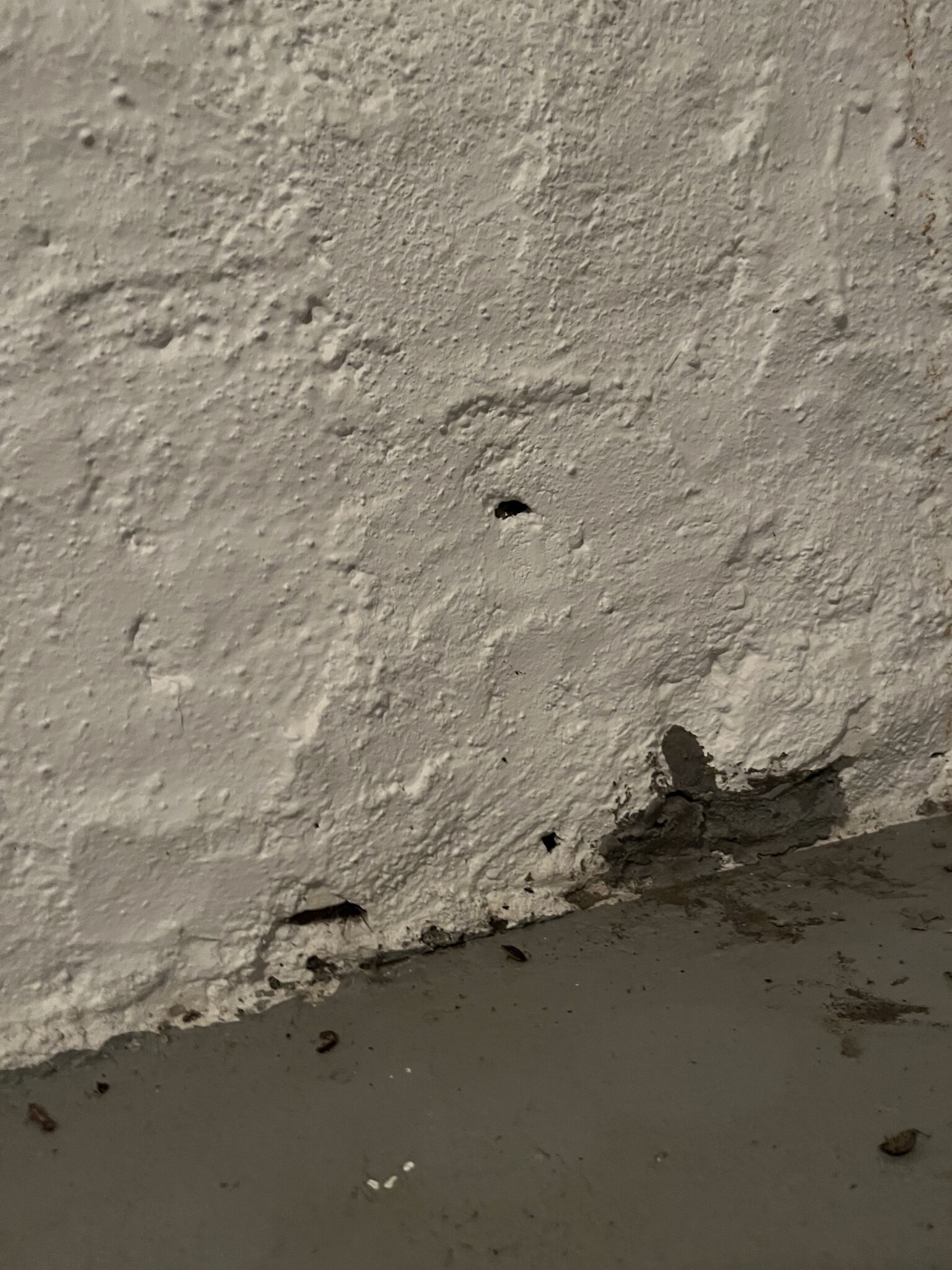

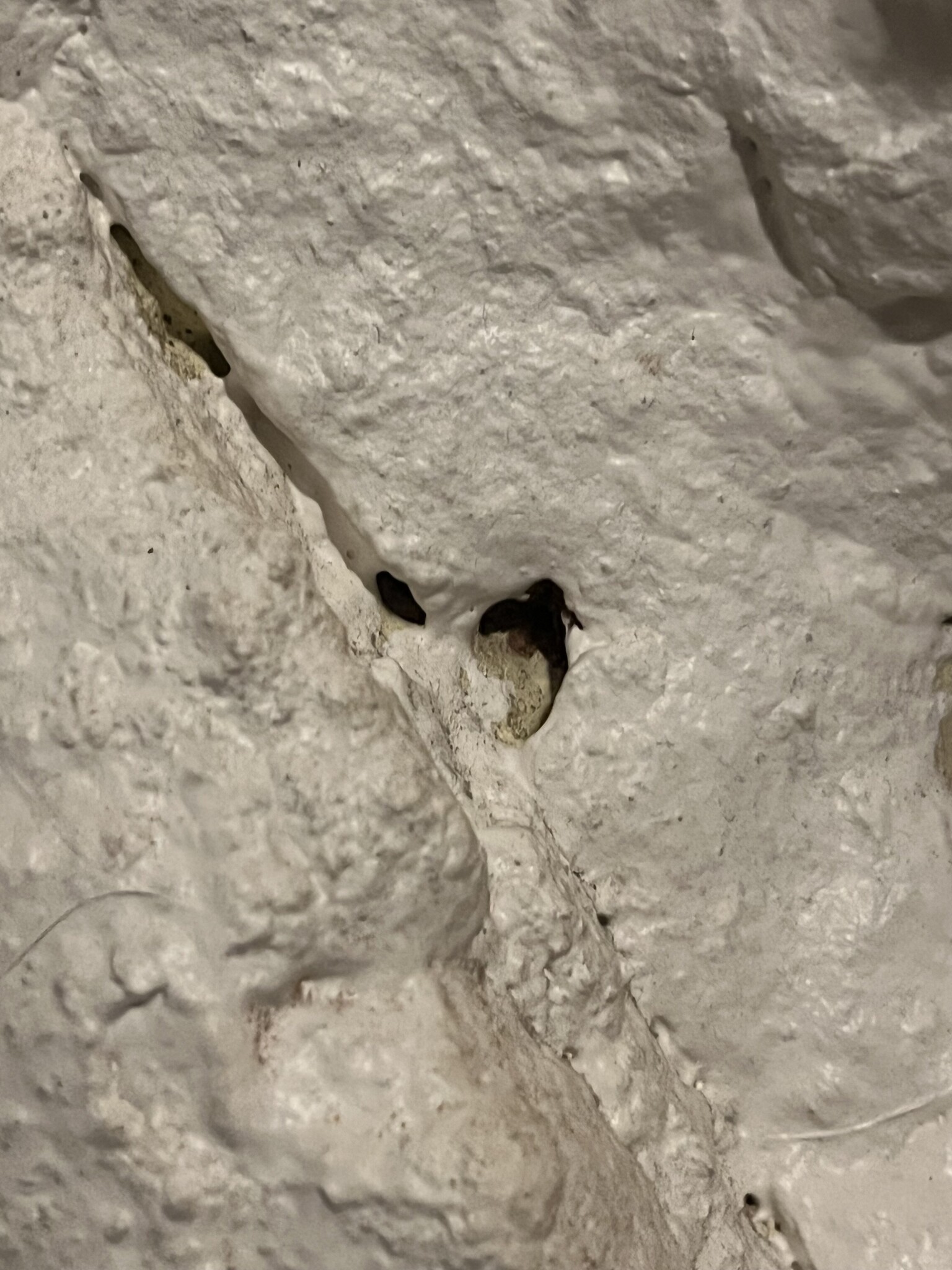

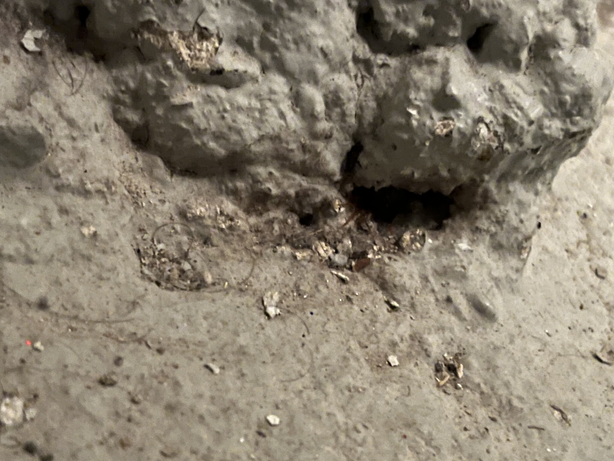

Jag är osäker. Tror det är någon form av murvägg, varpå puts applicerats på väggarna. Bifogar ytterligare bilder.
Är detta kritiskt och vad kan hända i förlängningen? Undrar om det är en eventuell försäkringssak, sedan det inte uppgetts i prospektet.
Vi planlägger på sikt att göra källaren beboelig…

Det är fukt från fuktig jord på utsidan, kombinerat med plastfärg som skapar blåsorna. Djuren som kryper där gör absolut ingen skada, de trivs i kalkrik miljö. En vettig lösning för er är att sätta en platonmatta på utsidan av mursockeln och fylla på med makadam. Skrapa ner färgen och måla med kalkfärg istället
Det kan bli ett väldigt stort jobb om tanken är att göra den källaren till boyta.

Tack för svar.
Kommer problemet då upphöra och förhindras fukt från att tränga sig igenom?

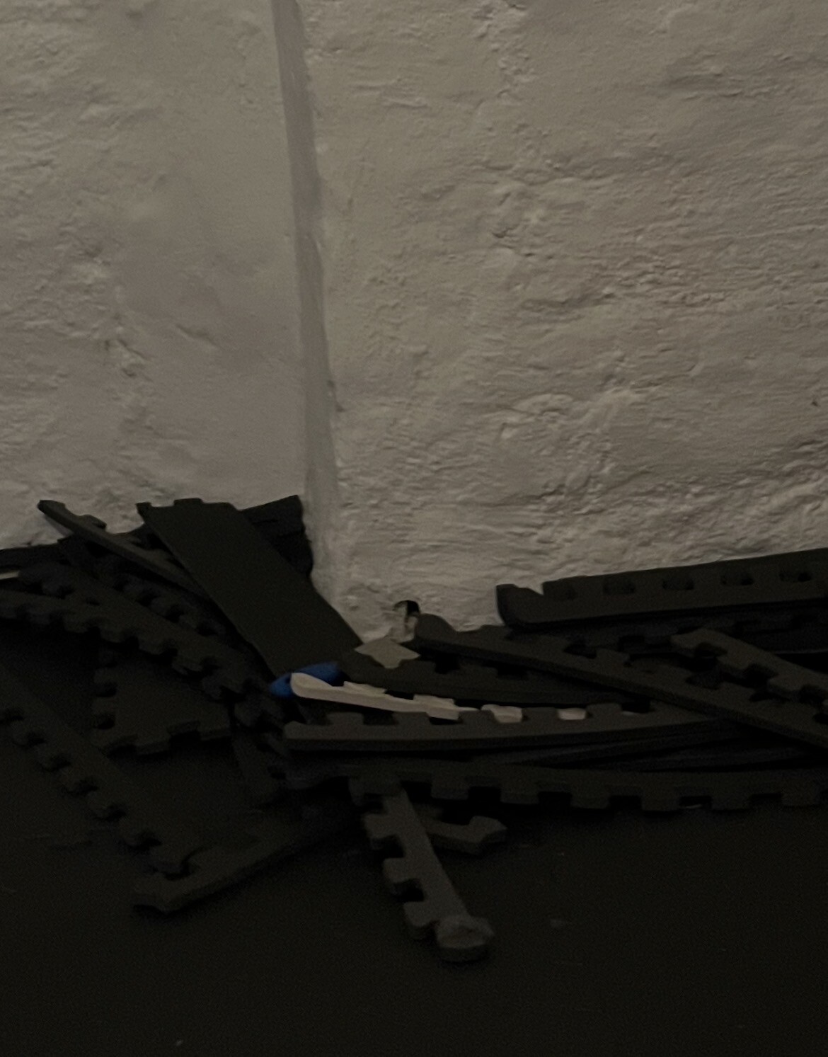

Dom största hålen bildas i innerväggarna och inte ytterväggarna. Uppladdad bild är en vägg centralt i husets källare. Trängs fukten igenom, eller hur orsakas detta?

Mycket förenklat uttryckt så Ja, jorden utanför är fuktig och beroende på vilken mursten din sockel är byggd och vilken tätning som finns( vanligtvis tjärade man sockelns utsida , idag tätar vi med A bruk. Platonmattan har små kratrar ( bubblor) som gör att bakomvarande fukt kan vandra uppåt istället för att mätta sockeln och tränga in.
Lycka till 🙂
Dräneringen av källaren är så klart ett väldigt stort jobb men det är inte säkert att det löser problemet med fukt i konstruktionen eftersom källaren inte har tillräcklig underliggande isolering. Fukt kan således fortsätta komma upp i plattan och längst ned på väggarna som står på en sula.
SågspånPappspikEternit
En liten tröst är att ytterväggarna är försedda med en remsa tjärpapp längst ner som förhindrar fukt underifrån. Men källaren är verkligen inte byggd för att bli bebolig. Tvärs om är den tänkt för förvaring och tvätt.
