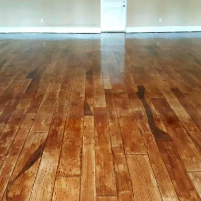

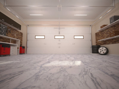

- När jag drömmer stort så önskar jag mig en helblankt epoxyyta i form av ljusgrå marmor, eller varför inte ekplankor? Dock finns inte ekonomi för detta just nu. (Dessa golv blir ändå säkert snorhala och livsfarliga att gå på om man har lite blöta skor på sig.)
