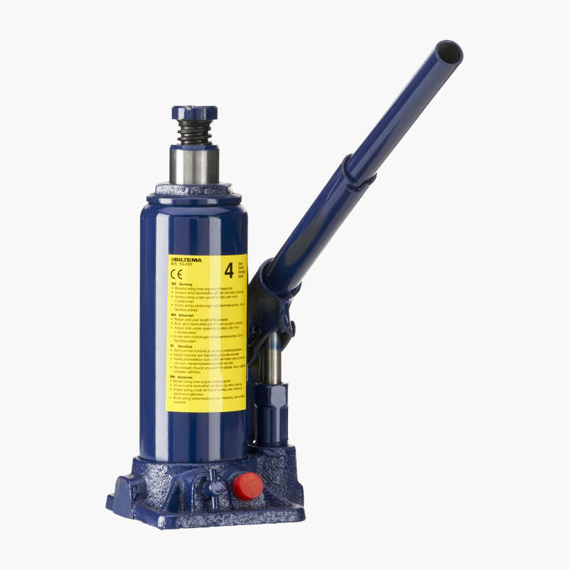

Ta bor plåten i taket och kolla hur det ser ut där under. Antagligen sitter inte skorstenen fast annat än i takhuven och den kan antagligen flexa ett par mm uppåt.
Jag la en bräda under min och lyfte med en pelardomkrafter på varje sida när jag skulle få in golvplåten det borde fungera även vid golvläggning.

Hur mycket kommer det nya golvet att bygga upp under kaminen?

Det läste jag, men är det golv du lägger på bjälklaget eller är det flytande.G grytkonst skrev:
Orsaken till frågan är att flytande golv inte ska bli låsta av köksöar, tunga kaminer, etc, därför ska det inte läggas under. Har man otur kan skarvar gå isär beroende av årstid oftast vinter då det händer.
Ah ok, det är plastmatta på spånskiva typ. Menar du men flytande om det är betong eller flytspackel?A AndersS skrev:
känner mig som en idiot som inte tänkt på den sista frågan…kanske värt ändå att ta in en firma att fixa! Har inte valt golv ännu men det säkert bli 14mm minstT toolman77 skrev:Ta bor plåten i taket och kolla hur det ser ut där under. Antagligen sitter inte skorstenen fast annat än i takhuven och den kan antagligen flexa ett par mm uppåt.

Vi gjorde exakt detta hemma, vi skulle lägga vattenburen golvvärme och nytt flytande golv ovanpå.
Vi monterade först bort plåtarna som sitter i taket runt hålet där skorstenen går upp. därefter stack vi upp ett spännband genom hålet, drog spännbandet runt takstolarna på vinden och satte kroken i andra änden av spännbanden runt själva skorstenspipans kant där den ansluter till kaminen. på så vis kunde vi hissa upp själva röret först. Tänk på att pipan behöver kunna röra sig uppåt ovan tak också.
När väl skorstenen och kaminen var fria från varann så kunde vi mha en säckkärra köra iväg själva kaminen och på så vis lägga golvet. När allt var klart rullade vi tillbaka kaminen och hissade ner skorstenen igen. Bilderna är på när vi precis hade hissat upp skorstenen när kaminen står kvar på gamla golvet.
Kan tillägga att vårt nya golv med golvvärme med mera byggde ca 4 cm, så vi var absolut tvungna att försäkra oss om att vi kunde föra skorstenen uppåt och lossa ovan tak.

Beroende på hur tung kaminen är kan det gå att lyfta hela kaminen i skorstenen med en vinsch. När vi la om vårt golv ringde vi och rådfrågade vår kaminbutik och de hade en vinsch vi fick låna gratis en helg. Man ställde vinschen på skorstenen firade ner vajern genom skorstensröret, ögglade fast en vedklabb i kamin och firade upp hela kamin några cm. När man var klar med golvet vevade man bara ner kaminen på plats igen, tog för säkerhets skull hit sotarn för inspektion efteråt men allt var tätt som det skulle.
Nu förstår jag. Ska kolla saken innan jag väljer golv, hade tänk ekonomi furugolv som man skruvar fast i golvet.A AndersS skrev:
