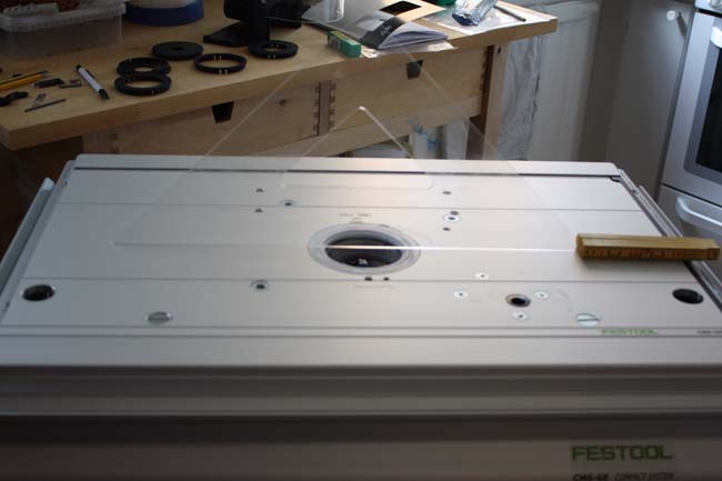

Nu har jag gjort nytt koll, det var helt ok. Tog fram bladmått, 0,05 mm och la dit en akrylplastlinjal som är det absolut rakaste jag har och den kunde inte gå in på långsidan av bordet, vilket är det viktiga.

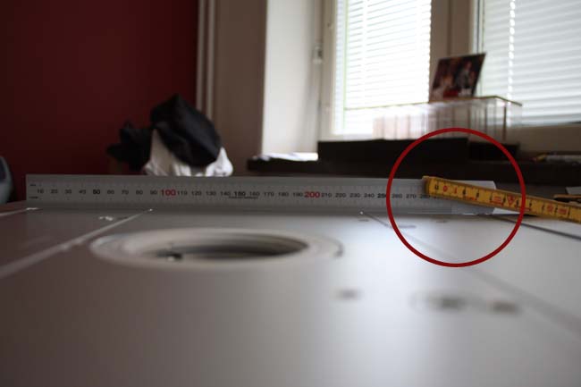

Däremot på kortsidan av bordet märkte jag att bordet är lite välvd. Jag la dit en stållinjal istället för att det syns inte så bra med akrylplast i fotot. Stållinjalen är inte lika rak som akrylplastlinjalen.
Bifogar bild för att ni ska se vad jag menar. Är det likadant för er?

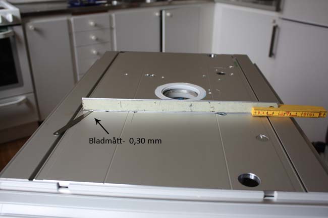

Framsidan av linjalen, bladmått kunde passera på slutet av linjalen:
Och så andra sidan av linjalen:
Det där ser rätt ok ut tycker jag. De 0.3 du har har du bakom fräsanhållet, och långt från trycket över frässtålet. De kompenserar du för i fräsanhållet (för att säkerställa 90 grader)när du justerar anhålet med plastskruvarna på anhållet, och vid fräsning genom att pressa över frässtålet och framför fraässtålet. I normalfallet är inte fräsanhålet så långt bak.End skrev:Nu har jag gjort nytt koll, det var helt ok. Tog fram bladmått, 0,05 mm och la dit en akrylplastlinjal som är det absolut rakaste jag har och den kunde inte gå in på långsidan av bordet, vilket är det viktiga.
Den lilla glipa du har i framkant är som jag skrev igår en bra bit bortanför strecket, hellre nerför än uppför, och man skulle kunna hävda att det är en fördel. Inget jag hade oroat mig för (har inte ens mätt upp för att se om det är rakt bakom fräsanhållet, och jag har en liten glipa i slutet av framkanten, gissningsvis mindre än din, men ändock synlig och i min syn negligerbar.
Visst, det kunde varit helt rakt, men så länge det är helt rakt framför och över stålet så fungerar det bra.
