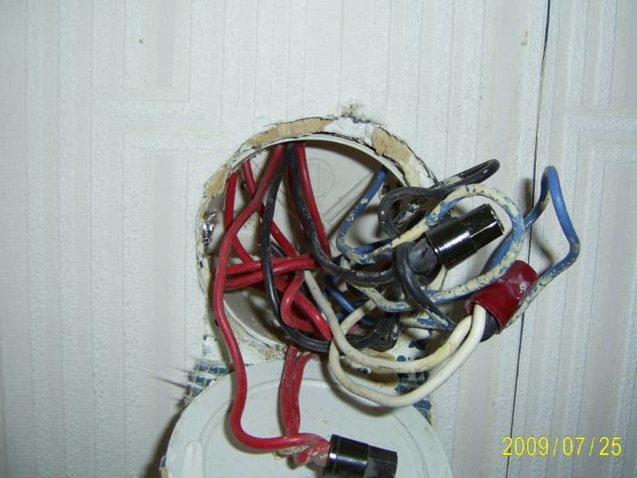

Fas och nolla var i allmänhet svart och vit. Vilket som var vilket var olika på olika ställen. Tändtråden var i allmänhet röd. Liksom jorden i den mån det fanns.
Men här är all färger antingen nolla, fas, tändtråd, skyddsjord på en gång. LB-hus från 1961, men det fungerar elen bryr sig inte om färgen på kabeln.
Detta med färger har varierat genom årtiondena särskilt när olika färger möts under en ”Tomtehatt”.:crysmile:
Då allt fungerade så var det bara att peta in allt och limma fast doslocket.:rolleyes:

Vanlig syn i äldre hus, den tiden var ju Röd=Gul/Grön (Jord), Vit = Blå (Nolla), Svart = Fas
Däremot måste man ju alltid mäta allt, även i nya installationer om man inte vet hur det är draget till 100%.
