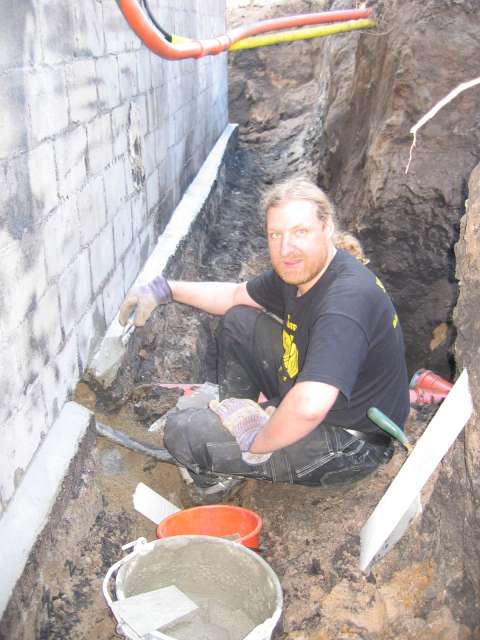

Tack för din erfarenhet Per-Erik, kommer nog läsa igenom ditt svar några gånger, och pinebar, du ser ut att ha det bra i din grop

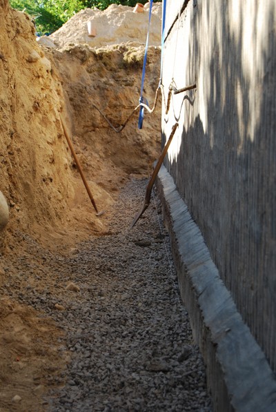

Vi har lagt ut 8/16 mm makadam, något större än rekomenderat, men jag tror det blir fint. Imorrn kommer rör och skivor.
Marken var otroligt bra att gräva i, mest sand och mycket sten. Inser att mina fuktproblem har kommit från stuprören och inte vatten i marken. Men det kommer bli kanon med isodränen som isolering. Notera de gamla dräneringsrören högst upp på högen, de är av tegel. De hamnar i stenkistan.

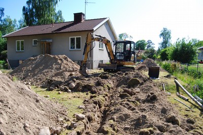

Ett litet maskintips....
Efter att först ha grävt längs med 45m källarvägg med en 1,5tonnare (Hanix 15b) och förra helgen grävt upp cirka 35kubik jord (för att bereda plats för ett litet förråd under altanen) med en Hanix H22b (dvs en 2,2tonnare) så jag kan säga att det är en ENORM skillnad på dessa storlekar. Den större maskinen börjar närma sig något jag inbillar mig att man kan kalla för "en riktigt grävmaskin" och är otroligt mycket starkare än den lilla maskinen. Det skiljer bara 700kg men det är en helt annan kraft i stickan, speciellt långt bort från maskin. Ur mitt källarhål baxade jag upp betongfundament som har en volym nära en kubikmeter. Det är tungt. Fråga mig inte hur jag fick upp dom men med lite trixande gick det. Med en liten maskin hade man inte haft en chans....
Enda nackdelen är väl möjligen att den större är lite besvärligt att transportera för dom flesta. Det är inte så många bilar som får dra 3000kg brutto. BE behövs i vilket fall som helst så där är det ingen skillnad....
Hyr en så stor maskin du har plats med på tomten!
PineB, jag har inte fattat vem du är förut, men nu när jag ser ditt tryne på bild förstår jag att det är ännu en Tallnettare som smyger runt här.....

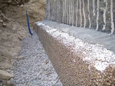

Nu har vi hämtat isodränskivorna mm. Vi började montera på sulan men var tyvärr har det blåst så mycket så arbetet fick avbrytas.
Jag försökte såga skivorna med köksknivar, sticksåg och fogsvans, men det gick dåligt. Efter ett tag inköptes en isolerkniv som funkade jättebra!
Isolerkniv från Jula
En bild på dagens prestation. Det var kul att börja med detta, men trist med orkanen eller i alla fall kuling nere i vallgraven.
