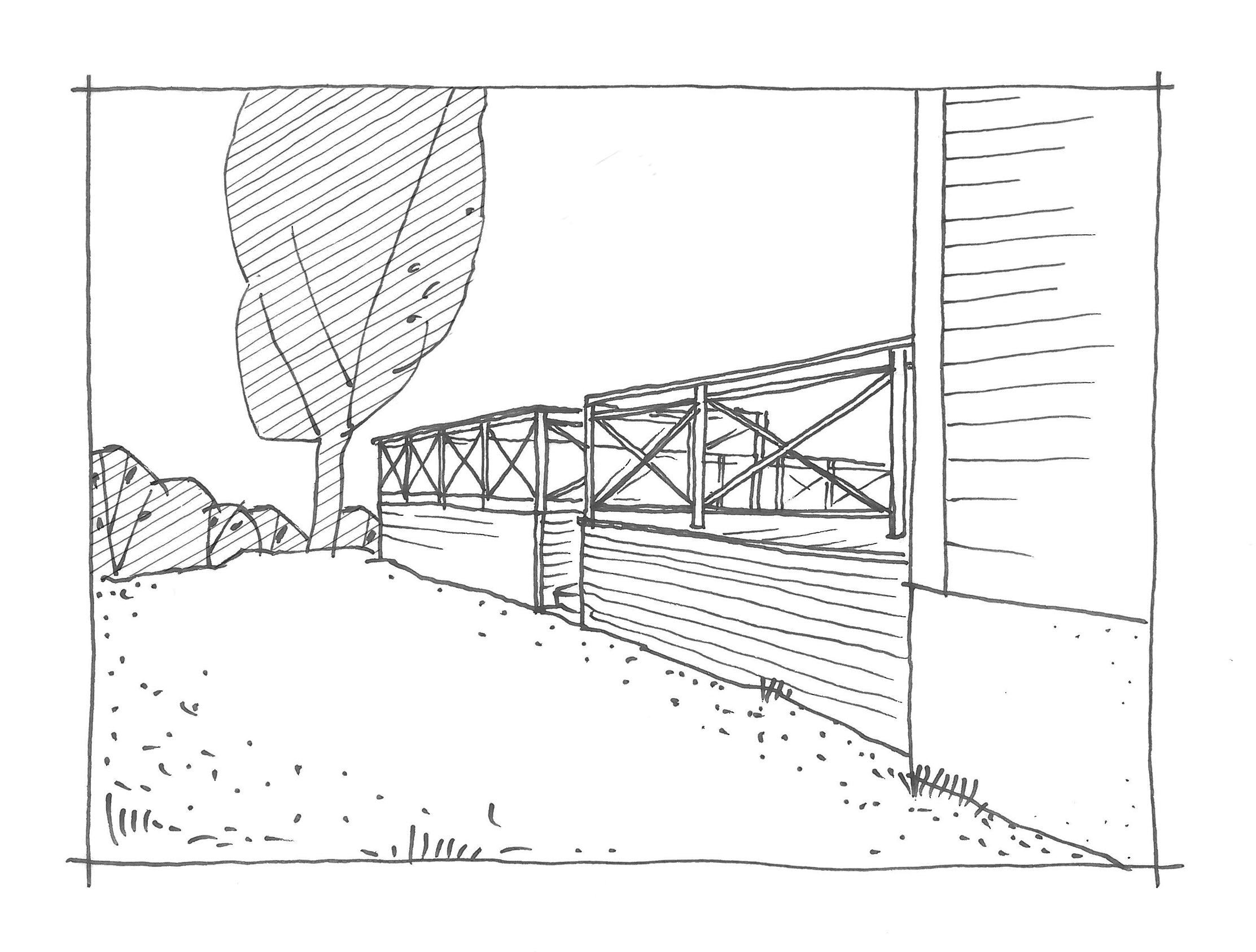

Bygga altan i bygglovsdjungeln
Ett tips är att kolla vad detaljplanen säger. Enligt en dom gällande ett ärende i Skåne (tror det var Malmö) får du inte ens bygga ett lågt trädäck (som inte kräver bygglov) om detaljplanen säger "marken får endast bebyggas med komplementbyggnader". Är marken däremot prickad får du bygga som folk här säger.
Det är aldrig fel att fråga byggnadsnämnden i din kommun hur de ser på ditt byggprojekt. Detta eftersom det är byggnadsnämnden i din kommun som BEDÖMER om det du vill bygga kräver bygglov eller inte. Kommunens beslut kan du (och i vissa fall även andra berörda) överklaga. Det görs hos Mark- & Miljödomstolen.

Inte ens genomluftighet är ett exakt mått, det är det visuella intrycket som avgör.E eemeliie skrev:
Glasräcken har varit ok i vissa domslut trots fel höjd, men finns ingen exakt vetenskap.
Det här verkar vara en hel vetenskap! Tack igen för alla svar och allt engagemang! Vi hör av oss till stadsbyggnadskontoret (tror det är dom som är rätt kontakt i Stockholms stad). Om det kräver lov hoppas vi innerligt att det inte kostar skjortan och inte tar en evighet att träda i kraft!

Jag kan bidra med några tillägg och egna erfarenheter. Vi köpte ett hus för 5 år sedan på ett äldre område med små tomter (runt 430 m2) och dessutom är många hus q-märkta i olika grad, d v s de är kulturellt värdefulla byggnader med skyddsbestämmelser i detaljplanen. Vårt hus är byggt 1960 i kanten på området och har den lägsta skyddsgraden q1, vilket innebär att ev byggnationer ska anpassas till områdets karaktär. Jag får alltså inte bygga om huset till en funkisvilla eller sätta ett glasräcke på altanen.A Autodidak1 skrev:Glasräcke är utmärkt, det är genomsiktlighet som räknas normalt.
Problemet för kommunerna är att till exempel en altan som är 1 meter hög i vissa lägen kan kräva bygglov. Om de då säger muntligt att det är ok enligt rättspraxis, någon anmäler det och lyckas med att få det bygglovspliktigt så måste det rivas (eller bygglov sökas).
Så då det gäller allt som är tolkningsbart vill dom att man söker lov för att vara på säkra sidan.

Så, en liten checklista för de som ska bygga altan eller liknande:
1. Lusläs Detaljplan och Planbeskrivning. Se till att förstå alla symboler som står på din tomt och på närmaste grannar: vad betyder ett stort "B"? Vad betyder en romersk "I" och "II"? Korsprickad mark? Läs generella regler för området som kan stå i texten på sidan av Detaljplanen. Detaljplanen är det juridiskt bindande dokumentet som kommunen måste följa, annars begår handläggaren tjänstefel. Men med goda kontakter kan kan få igenom bygglov som bryter mot lagar och detaljplan, om handledare och grannar går med på det.
2. Sätt er in i lagar och regler, läs gärna på forum som Byggahus och "PBL Kunskapsbanken" på boverkets hemsida. Tänk på att lagar och regler ändras och att det som gällde för tre år sedan kanske inte gäller idag. Kolla med specialister, t ex Villaägarnas expertrådgivning.
3. Lita inte på bygghandledare: dubbelkolla allt som de eller någon annan representant för kommunen påstår. Be dem maila svaret. Ha en tät kontakt med bygghandledaren för ert område, men dubbelkolla allt! Fråga experter. Hål koll på bygglov (sök kungörelser, Post och Inrikes tidningar).
4. Fyra instanser. Tänk på att byggnadsnämnden är den första av fyra instanser, om det än något som ni tycker är fel, så har ni rätt att överklaga till Länsstyrelsen, sedan Mark & Miljödomstolen och till sist Mark & Miljööverdomstolen. Överklaganden kostar ingenting, men de tar tid, så ta med det i beräkningen om det är ett ärende där ni misstänker att kommunen eller någon granne kan sätta käppar i hjulet.
En sak till gällande altan; läs "Altaner som enligt rättspraxis inte var tillbyggnader" i denna länk:
https://www.boverket.se/sv/PBL-kunskapsbanken/lov--byggande/anmalningsplikt/byggnader/tillbyggnad/
Illustrationen visar i princip hur min altan kommer att se ut...förutom räcket.
