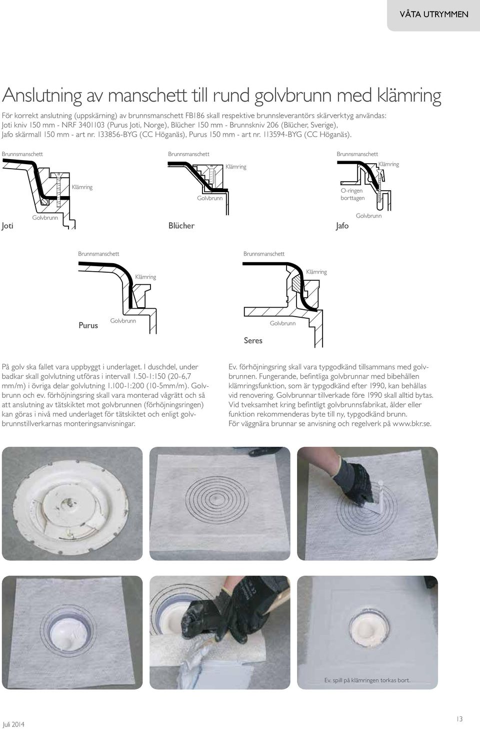

Tätskikt skall anslutas till en brunn som är typgodkänd efter 1992. Ttäskiktet skall klämmas fast mot insidan av brunnen med en klämring.V Vincent71 skrev:
Byter du inte brunnen mot en som är typgodkänd, så har du för det första en stor risk för vattenskada, men försäkringsbolaget kommer inte att ersätta om du får en skada. Säljer du huset så kommer köparen inte att vilja betala fulltpris efter en besiktning.
Tack alla för kommentarerna! Det är förmodligen korrekt att ett försäkringsbolag ska ha svårt att ge en ersättning om jag får en skada. Men, badrummet är på bottenplan, underlaget är en betongbjälklag som sitter ovanpå en krypgrund - huset är då byggt på plintar, golvbrunnen sitter minst 30 cm från väggarna, och jag ska lägga klinker. Därutöver golvvärme ska ta bort fuktighet om det skulle finnas. Tätskikten ska finnas. Då undrar jag verkligen vilken sort skada, ska jag kunna få ? Tack i förhand för allas funderingar mvh VincentH hempularen skrev:Tätskikt skall anslutas till en brunn som är typgodkänd efter 1992. Ttäskiktet skall klämmas fast mot insidan av brunnen med en klämring.

Man kan ju inte ansluta tätskiktet i en gammal brunn så hur ska man då göra... trolla
Det finns ju regler av en viss anledning.
Jag tror den största faran du utsätter dig för att du får en brunn med dålig funktion. Nu ser jag inte för all smuts som ligger i brunnen på bilderna, men det ser inte ut som om den har ett löstagbart vattenlås. Detta innebär att du kommer få svårt att rensa bort smuts vilket leder till dålig lukt/stopp. Den andra risken är ju att du får göra om allt som du gör nu innan badrummet behöver renoveras för att inte brunnen fungera längre.

Alla tätskikt, både våtrumsmatta likväl som tätskikt som ska sitta under klinker/kakel för man ner längs brunnens kanter och sen pressar man ner en klämring som gör att det blir en helt vattentät anslutning mellan brunn och tätskikt.V Vincent71 skrev:
Men gjutjärnsbrunnar har inte den minsta antydan till sådan konstruktion. De brunnarna var mest avsedda för att sitta i helt råa betonggolv i garage, industri osv. Och i de fall man det gällde kaklade utrymmen så la man väl på ett lager med tjära som skulle hålla lite halvhyfsat tätt.
Men idag har vi helt andra konstruktionsprinciper, så det är anledningen till att alla gamla brunnar, som inte kan klämma fast ett tätskikt, måste bytas. Oavsett om det är plast eller gjutjärnsbrunn.
Här ser du lite exempel på hur det fungerar, antingen är det en brunnsmanschett (klinker) eller en våtrumsmatta, som kläms ner i brunnen.
Högerklicka på bilden - öppna i ny flik - för att få den förstorad.
