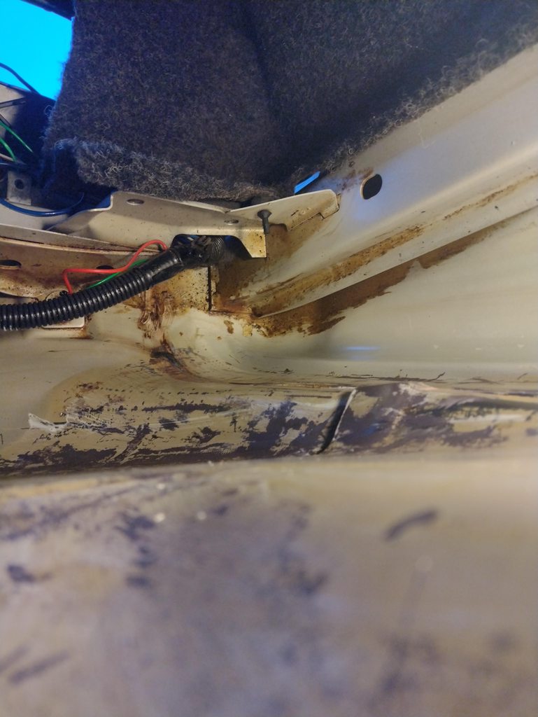

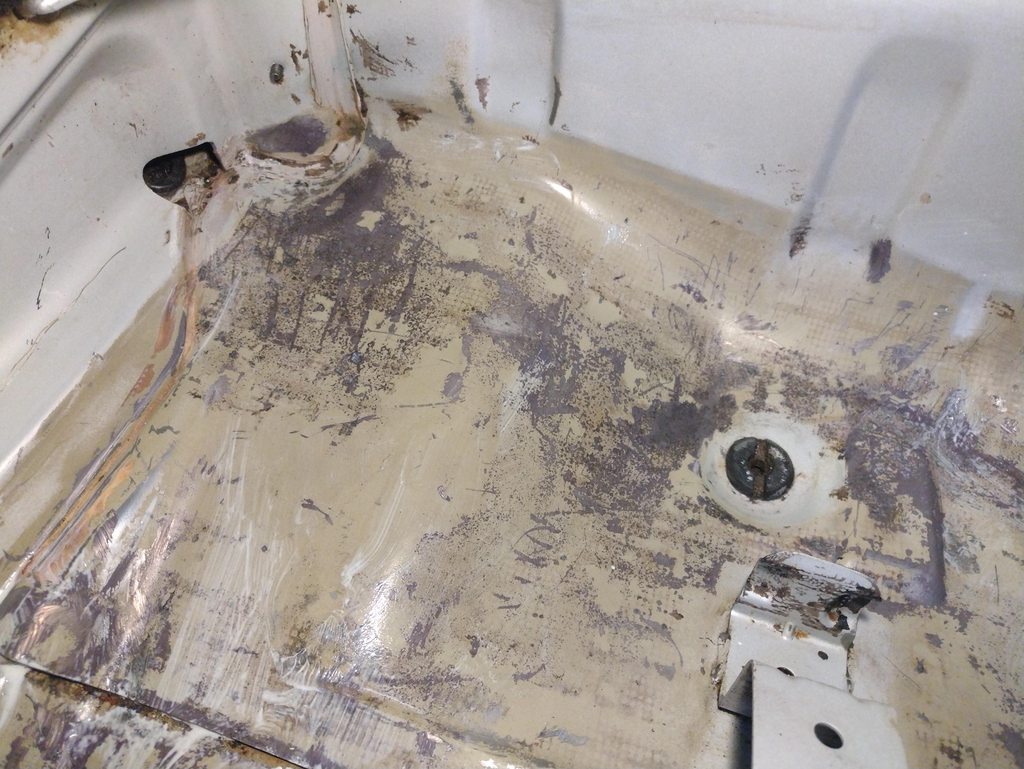

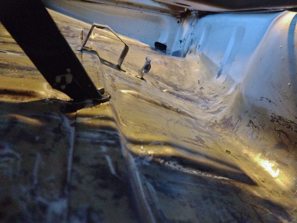

Har hÄllit pÄ ett bra tag nu med bagagets botten i saaben, det Àr ett ganska lÄngsamt och otrevligt arbete, man fÄr luta sig lÄngt fram och det Àr svÄrt att slippa Ät. Ryggen ogillar detta, det kÀnns lÀngst nere dÄ man gör sÄnthÀr.
-Slipat med vinkelslip och stÄlborste
-Hackat bort rester med spackel och multitool
-Sprejat tjÀrlösare och skapat stora högar med smutsiga trasor.
-Torkat med aceton
-Applicerat rostomvandlare
VÀnster sida av botten Àr nÀstan helt skonad frÄn rost, höger sida dÀr det lÀckt mycket mera Àr den mest utsatta.Det blir förmodligen nÄgra varv till med stÄlborsten. Jag Àr osÀker om jag borde verkligen fÄ bort all originalfÀrg eller om det gÄr att lÀgga epoxigrund över den gamla fÀrgen som det Àr.

Vill du lÄna min utrustning och sandblÀstra?
Du har ju en del hjÀlp att fÄ för allt vad du har hjÀlpt mig med internethandel genom Ären.
Jag har alltid lÀmnat kvar originalfÀrgen dÀr det inte har rostat. Mattar med slippapper och avfettar med silikontvÀtt. Hagmans Primer CA fÀster vÀldigt bra och lÀggs i minst tvÄ tjocka skikt. Jag har inte provat epoxi av nÄgot annat fabrikat. Det Àr för mycket arbete för att chansa med nÄgon billig epoxi.
Jag har egen blÀstertank nuförtiden faktiskt sÄ det Àr OK. Men det smutsar sÄ mycket sÄ jag har inte varit sÄ pigg pÄ att blÀstra, speciellt pÄ insidan av bilen. Mest punktblÀstring isÄfall pÄ sjÀlva rosten.
