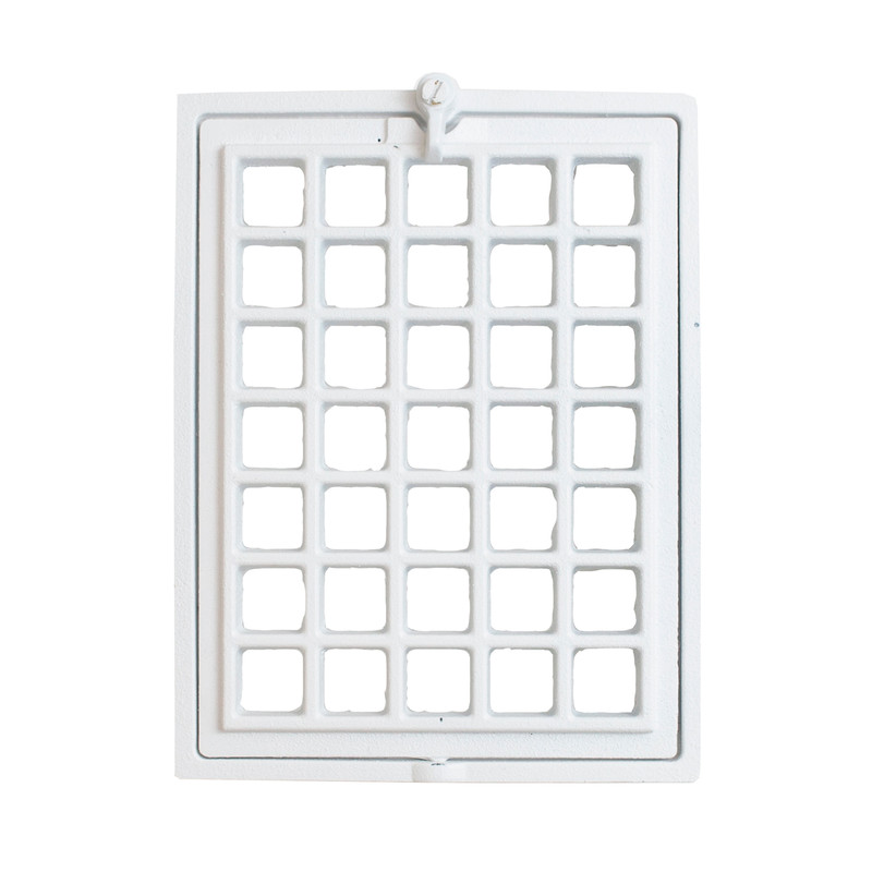

Ursäkta bump men detta är första tråden som dyker upp när man söker på "ftx sekelskifte" så tänkte att eventuella svar på mina frågor kanske kommer andra till gagn också.
Rent klimatmässigt är jag övertygad om att vår tegelvilla från 1921 hade mått bra av ökad ventilation. Vi har en massa tilluftsgaller i fasad på utsidan, men de flesta har blivit igensatta med tretex på insidan. På sommaren känns det verkligen hur luften tar slut i sovrummen om man sover med stängd dörr eller fönster. Nu på hösten har det varit imma på insidan av treglasfönstren (från 2002) och imman på badrumsspegeln efter dusch kvarstannar rätt länge. Idag värms huset enbart av luft-vattenvärmepump och radiatorer. Alla eldstäder har tagits bort av tidigare ägare och även om vi planerar att sätta in en ny så kommer den ju att få separat tilluft och därför inte bidra nämnvärt till ventilationen.
Jag har ganska höga estetiska krav och jag vill att en eventuell installation ska synas så lite som möjligt. Jag vill inte sänka några innertak annat än i badrum, tvätt och kanske hall. Vertikala schakt skulle behöva förläggas så att de upplevs som en naturlig del av väggen eller i samband med den gamla murstocken som fortfarande finns kvar. Jag är tudelad kring om sovrummen på övre plan ska öppnas upp i nock (jag hade tyckt att det kunde vara bra att ha kvar mer vind) men det vill absolut min sambo.
Att lösa själva rördragningen skulle vara komplicerat men med lite 3D-tetris tror jag att jag skulle kunna nå alla rum utan att det blir alldeles för uppenbart för utomstående. Problemet är sen i rummen. Eftersom jag inte vill sänka innertaken skulle tilluften i vardagsrum och sovrum behöva ske via vägg mot husets centrala delar genom typ bakkantsinblåsning (vilket jag vet inte rekommenderas eftersom det skapar luftströmmar). Och eftersom jag tycker att tallriksventiler och andra moderna don inte har något att göra i ett gammalt hus rent estetiskt skulle jag vilja att allt som syns inne i rummen är typ en klöverplåt eller annat galler av äldre typ.
Exempel:
![perforerad-plat-20x30-cm_grande.jpg perforerad-plat-20x30-cm_grande.jpg](/forum/proxy.php?image=https%3A%2F%2Fcdn.starwebserver.se%2Fshops%2Fbyggnadsvardsbutiken%2Ffiles%2Fcache%2Fperforerad-plat-20x30-cm_grande.jpg%3F_%3D1505903269&hash=5d3c789420d81deb940a419431f106d9)
Eller:
![csm_650-118_538b88a26a.jpg csm_650-118_538b88a26a.jpg](/forum/proxy.php?image=https%3A%2F%2Fwww.byggfabriken.com%2Ffileadmin%2F_processed_%2Fcsm_650-118_538b88a26a.jpg&hash=e218fb6901a45b5fc832e0d7886f6b9d)
Lägger in en enkel skiss nedan på hur jag hade tänkt det. Tanken är att FTX skulle stå på vinden ovanför trappan eller ovanför den centrala korridoren. Ett annat alternativ är att ha aggregatet i källaren men då blir det ännu mer vertikala kanaler som måste gömmas. Gröna fyrkanter är väggmonterade galler och gröna cirklar är takmonterade diton. Fyllda röda/blå cirklar är vertikala kanaler. Rött är frånluft och blått är tilluft.
![Planritning av hus med markerade ventilationsschakt och galler för att illustrera FTX-system i en tegelvilla från 1921.](https://static.byggahus.se/attachments/images/medium/633/633185-80c754fc0726a93b34673fee00512f28.jpg)
![Skiss av bottenvåningen för ett hus med markerade väggar för ventilationssystem, frånluft och tilluft.](https://static.byggahus.se/attachments/images/medium/633/633189-b3a69baf7c8b39afdd1ed53c749d07f8.jpg)
Går det att få ens i närhet av godkänd funktion (måste väl passera en OVK som dokumenteras) under dessa kravställningar? Rent praktiskt borde klimatet här inne bli mycket bättre än det är idag åtminstone.

Man får helt enkelt sätta irisspjäll på alla kanaler och injustera på dem.Klaugust skrev:

Jag skulle råda dig att tilläggsisolera husets klimatskal innan du installerar FTX. För att FTX ska fungera bra så krävs ett lufttätt hus. Sen är det tyvärr varken särskilt enkelt eller billigt att tilläggsisolera tak, fasad, fönster och grund i ett gammalt självdragshus...N nikke skrev:Tack för alla svar...

Man behöver inte tilläggsisolera ett gammalt självdragshus när man installerar FTX, däremot så är det bra om man täpper igen de ”springor”/ventiler som finns.E Einh skrev:
Givetvis i ett hus som inte har några tilluftsventiler utan all tilluft sker genom otätheter så minskar nyttan av FTX.
I ett hus med självdrag å som har flera tilluftsventiler så räcker det med att stänga/täta/isolera luftventilerna för att FTX ska fungera bra.

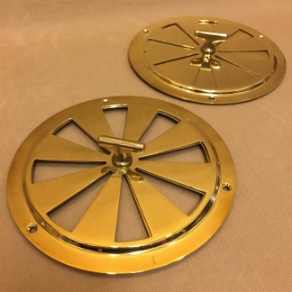

Tack för tips! Vad tror du om spridningen i rummen då, går det att acceptera att allt blåser ut i en enda stråle, utan styrning?I Installation skrev:
Istället för galler+irisspjäll, går det att komma förbi en OVK om man har stora (150, 175 eller 200 mm) rosettventiler i mässing för justering? Ser ut som max öppningsarea är typ 40% eller något. Går kanske kompensera med extra stora kanaler innan ventilen?
https://www.lysandesekler.se/store/p/0/rosettventil-150-200-mm-i-mässing-744787
![79523564-4SSER.jpg 79523564-4SSER.jpg](/forum/proxy.php?image=https%3A%2F%2Fdst15js82dk7j.cloudfront.net%2F160876%2F79523564-4SSER.jpg&hash=a8a80046c6daa5cc0ab7423ac92311b9)
Grannen har nästan exakt likadana ventiler i original över sina friskluftsintag i fasad, så vore lite kul att anspela på det.

Hmm det där är inte helt lätt att svara på såhär på uppstuds. Men skjuter du in undertempererad luft så får du ju ett drag så är det ju. Och om du stryper vid donen så får du en högre hastiget där. Däremot så bör det inte bli ett problem med de låga flöden vi pratar om. De första donen kan du få strypa rätt rejält om det är långt mellan första och sista donet i anläggningen. Är det så är ett tips att spjälla av de närmaste donen.Klaugust skrev:
[länk]
De du visar på bilden funkar alldeles utmärkt. En injusterare kan ju justera in dessa och har denna även OVK behörighet så gör denna ett skrivbordsprotokoll. kan ju vara bra att markera på donen hur de skall vara inskruvde för att det skall vara rätt flöde på varje ställe.
