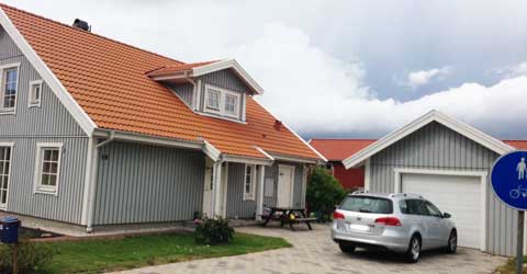

Ett enkelgarage bekvämt nära ingången. Foto: Marlén Eskilsson

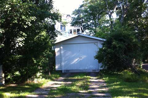

Ett garage med några år på nacken. Foto: Marlén Eskilsson
