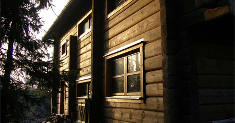

För att få kallas ett timmerhus ska huset vara byggt av knutade massiva stockar som är minst 10 cm tjocka. Timret kan vara handtimrat, dvs knutat för hand där man har låtit timret följa sin naturliga avsmalning, eller maskinknutet - knutat av maskiner och sågat parallellt. Stockarna kan vara naturstock eller plank som limmats samman och därefter profilerats, sk laminerad stock, lamellstock eller limstock.
– Det här är en dyrare variant där man skapar ett material som inte rör sig säger Jan-Anders Eriksson som är timmerhusexpert, före detta aktiv i Föreningen Svenska Timmerhus (FST) och numera projektledare för Tema Trä vid Jämtlands Läns Landsting.
Det finns vanliga träregelhus där man bara sätter en fasad utanpå som ska få huset att likna ett timmerhus, men det räknas inte som ett äkta timmerhus.

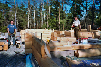

Handtillverkade timmerhus är individuellt byggda av en hantverkare som hanterar varje stock för sig och bygger husstommen hemma på sitt fabriksområde. Stockskarvarna förbinds till varandra med dymlingar. Hörnen låser husets sidor till varandra med knutar. När husstommen är klar märks varje stock och plockas ner för att skickas till kundens byggplats, för att där åter monteras ihop.
– Men det kräver stort hanverkskunnande och erfarenhet hos de som ska göra jobbet, säger Jan-Anders Eriksson.
Om huset istället ska maskintillverkas sågas stockarna till både jämn tjocklek och höjd för att sedan hyvla fram den profil som önskas. Stockarna kapas till rätt längd och knutarna fräser man i en maskin. En maskintillverkad timmerstomme behöver aldrig förmonteras, utan stockarna märks och packas för att direkt skickas till kunden. De maskintillverkade stockarna anses vara lättare att montera för en lekman, då de har mer enhetlig form.

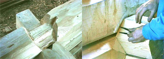

Timrets dimension, profil, knutar och tätningssystem skapar tillsammans timmerhusets utseende, stil och karaktär. Du kan ha runda eller plana stockar. Knuten har naturligtvis också stor betydelse för timmerhusets utseende.
– Den vanligaste knuten är dalaknuten. Den har i sig 30-40 varianter, men det är små skillnader. Stora skillnader är rak knut, kilknut, laxknut och rännknut. Rännknuten används mest till enklare byggnader, berättar Jan-Anders.

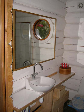

Det går inte att måla ett timmerhus med täckande olje- eller akrylfärger på grund av timrets naturliga sprickbildning och rörelser. Man ytbehandlar främst för att skydda från mögel, röta, svampangrepp och solens strålar. Lämpliga material är istället järnvitriol, träoljor, trätjära eller slamfärger. På innerväggarna kan man olja med träolja, måla med laserande färg av olja/terpentinblandning eller äggoljetempera.

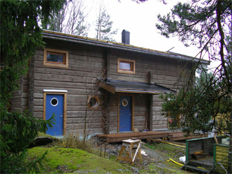

Det skulle ha gått att välja vilket värmesystem som helst i ett timmerhus, om det inte vore för de nya energihushållningsreglerna som Boverket införde 2009. De nya reglerna gör att man får tänka till lite extra så att timmerhuset blir energieffektivt, utan att förstöra den genuina timmerhuskänslan. Det vill säga om man ska bo i timmerhuset permanent, för de nya energihushållningsreglerna gäller inte fritidshus.
Det är många parametrar som avgör vilket u-värde timmerhusets konstruktion kommer att få.
Isoleringstjockleken i väggarna är något som man jobbar med i träregelhus, men det är inte aktuellt i timmerhus som förlorar mycket av sin karaktär om man isolerar det. Stefan Norrman som är energiexpert på Boverket menar att man här ska jobba med tjockleken på timret istället.
– Timmerhusen får gå upp i väggtjocklek. Man kan också isolera bättre i tak och golv, välja bättre u-värden på fönster och dörrar för att klara de nya gränsvärdena, säger Stefan Norrman som är energiexpert på Boverket.
