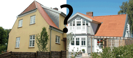

Bygga i sten eller trä?
Har du funderat på att bygga huset i sten eller trä? Vi tittade på för- och nackdelar med de olika konstruktionerna.
