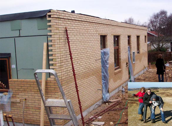

Bygget i full gång. I högra hörnet ser du Kajsa, Calle och Kasper.
