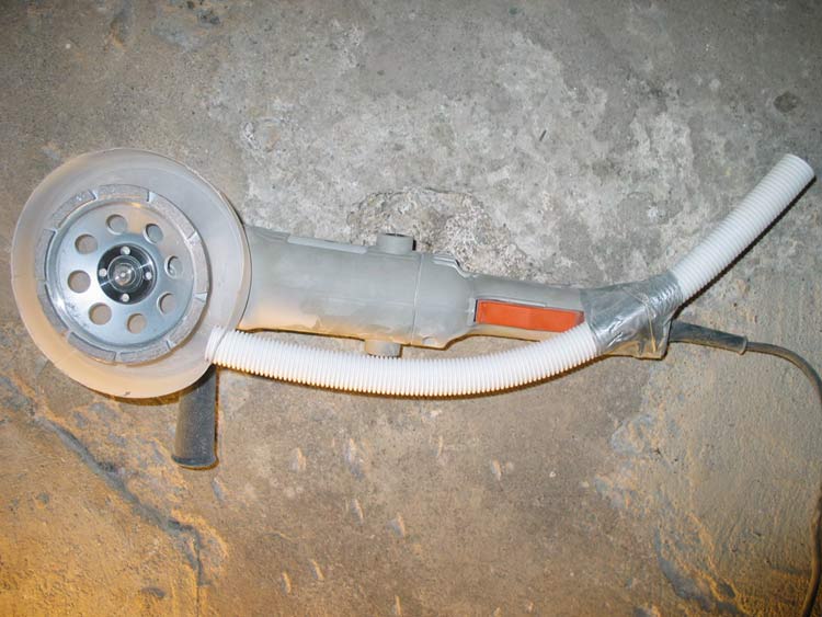

Här kommer ett tips på hur du själv bygger en fullt fungerande betongfräs.
Materiallista:
1 st vinkelslip - helst varvtalsreglerad. Min modell är inköpt på Jula.
1 st diamantslipskiva. Dessa finns hyfsat billigt på Biltema och Jula.

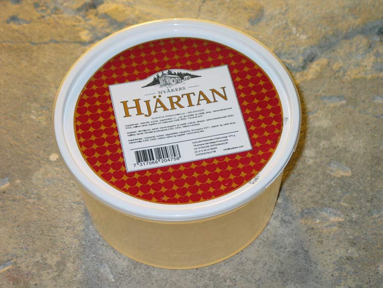

1 st tom kakburk. Dessa finns tyvärr inte att köpa tomma, utan måste köpas med innehåll, men det brukar vara ganska lättlöst problem.
1 st 30-40 cm tomrör. Jag använde en stump wirsbo pexytterrör.
Borra ett centrumhål (ca 30 mm) i botten på kakburken. Klipp ner den i lagom höjd. Borra även ett hål för dammsugaranslutgning.
Ersätt kastskyddet med det nytillverkade "dammskyddet". Använd vinkelslipens skruvhål (finns oftast skruvhål på billigare vinkelslipar eftersom kastskyddet brukar vara skruvat).
Tejpa fast dammsugarröret.
Tejpa fast dammsugarslangen.
Börja fräsa. Kör på hyfsat låga varv för annars kastar slipen iväg dammet snabbare än dammsugaren hinner jobba. Jag har fräst flera målade och skrovliga betonggolv i källaren. Det fungerar förvånansvärt bra! Var dock försiktig för min modell av vinkelslip höll inte när jag började belasta maskinen hårt.
Som sagt - en snållösning som kan fungera för de mindre jobben.

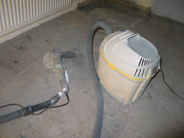

phl: har du inte påse i din dammsugare? Min 795-kronorsdammsugare lever fortfarande efter 5 års ständig misshandel. Hjulen gick sönder nästan direkt, så den är lite handikappad. Dessutom återanvänder jag påsarna ett par gånger -annars får man vara storkund på byggvaruhuset. Påsarna är inte så stora i min maskin.
Ett tillägg:
Min fattigmansslip fungerar såpass bra att man inte behöver andningsskydd. Om man mot förmodan börjar hosta så är det ett gott tecken på att påsen är full i dammsugaren.
Produkter som diskuteras: "andningsskydd"
Andningsskydd
Andningsskydd är viktiga för att skydda dig från skadliga partiklar, gaser och ångor när du utför olika arbeten. Vårt utbud inkluderar engångsandningsskydd, halvmasker och helmasker, samt filtrerande halvmasker med ventiler, alla utformade
Visst har jag påse (använder den faktiskt alltid, även till sågspån). De gånger jag har sugit betong har jag märkt rätt snabbt att den tappar kraft. Kanske är det där med att man får vad man betalar för...

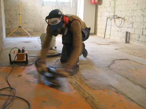

Vi har fräst bort bl.a gammalt golvlim, tvåkomponentsfärg, gjutskarvar, valkar där gamla innerväggar stått. Därefter har jag flytspacklat, så det handlar inte om att få en jämn yta, utan bara sanera bort gammalt skit.
Det går även bra att hyra en Festool saneringsfräs eller Hiltis betongytfräs, men det kostar en del. Här ser ni mej in action då vi körde med Festool:en. Se hur golven såg ut. Har man såna golv kan min maskin vara till hjälp. Det funkar även att fräsa bort puts på väggen, men det blir enorma mängder putsdamm som lossnar, så då kan man strunta i dammsugaren. Använd fräsen till att bara fånga upp dammet som kastas iväg. Det blir dammigare utan dammsugare, men lindrigare tack vare skyddskåpan som bromsar kastet.
