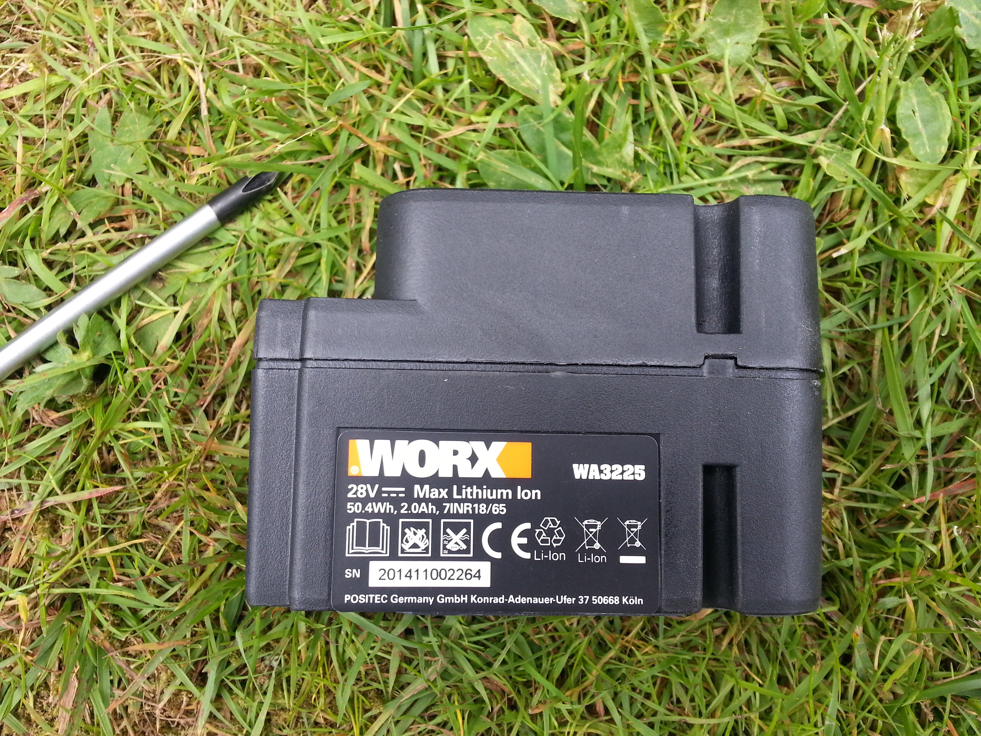

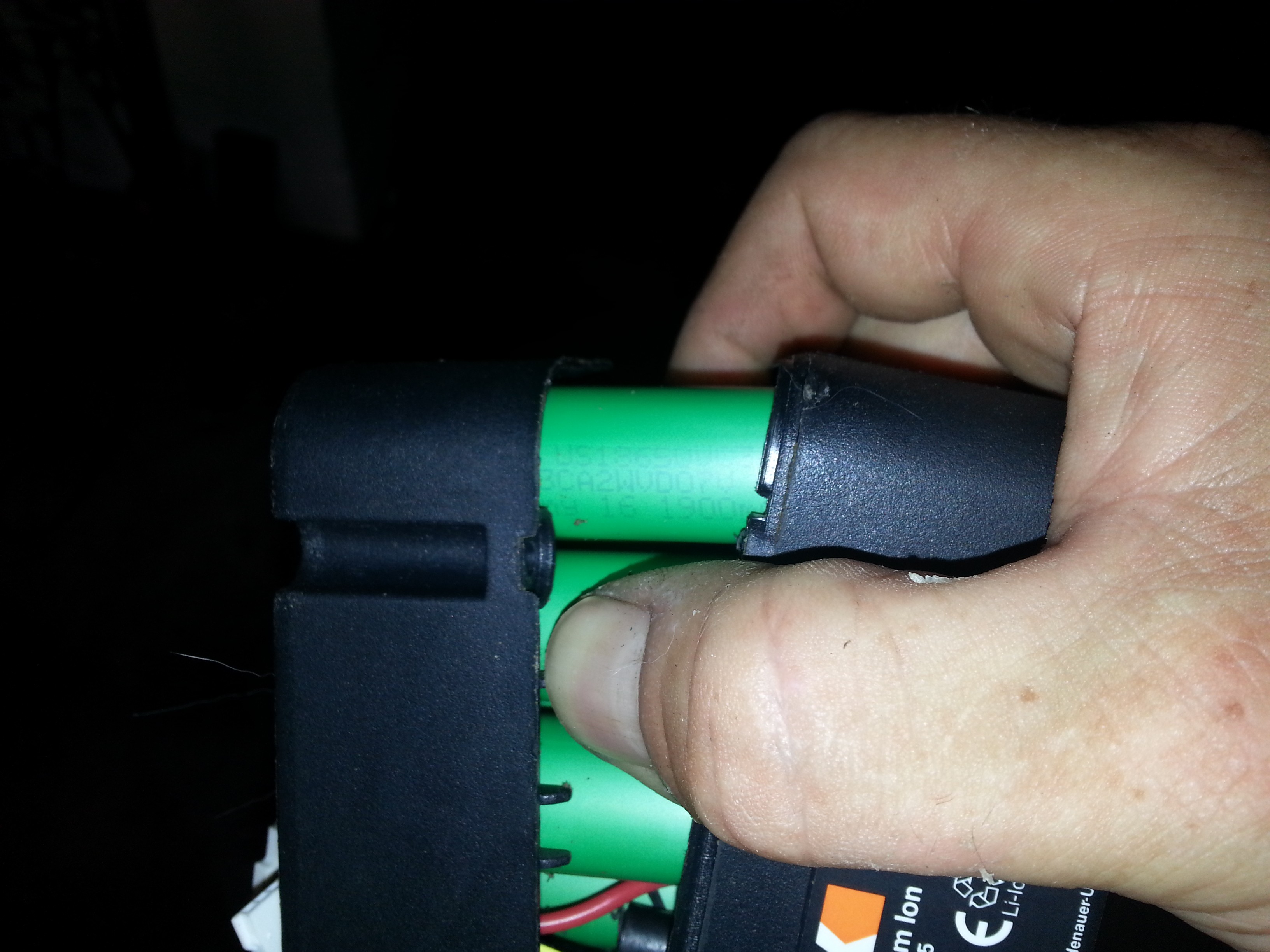

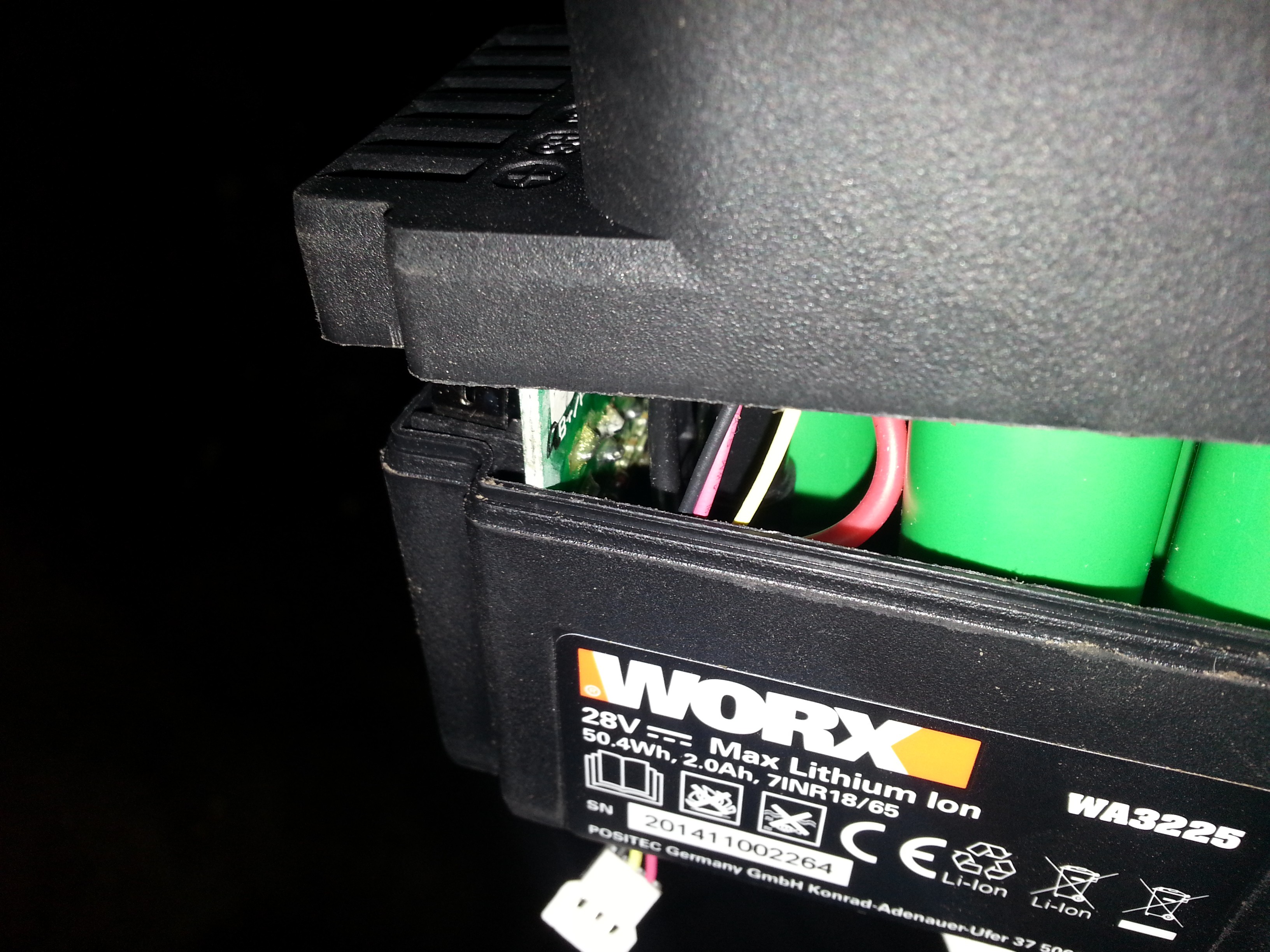

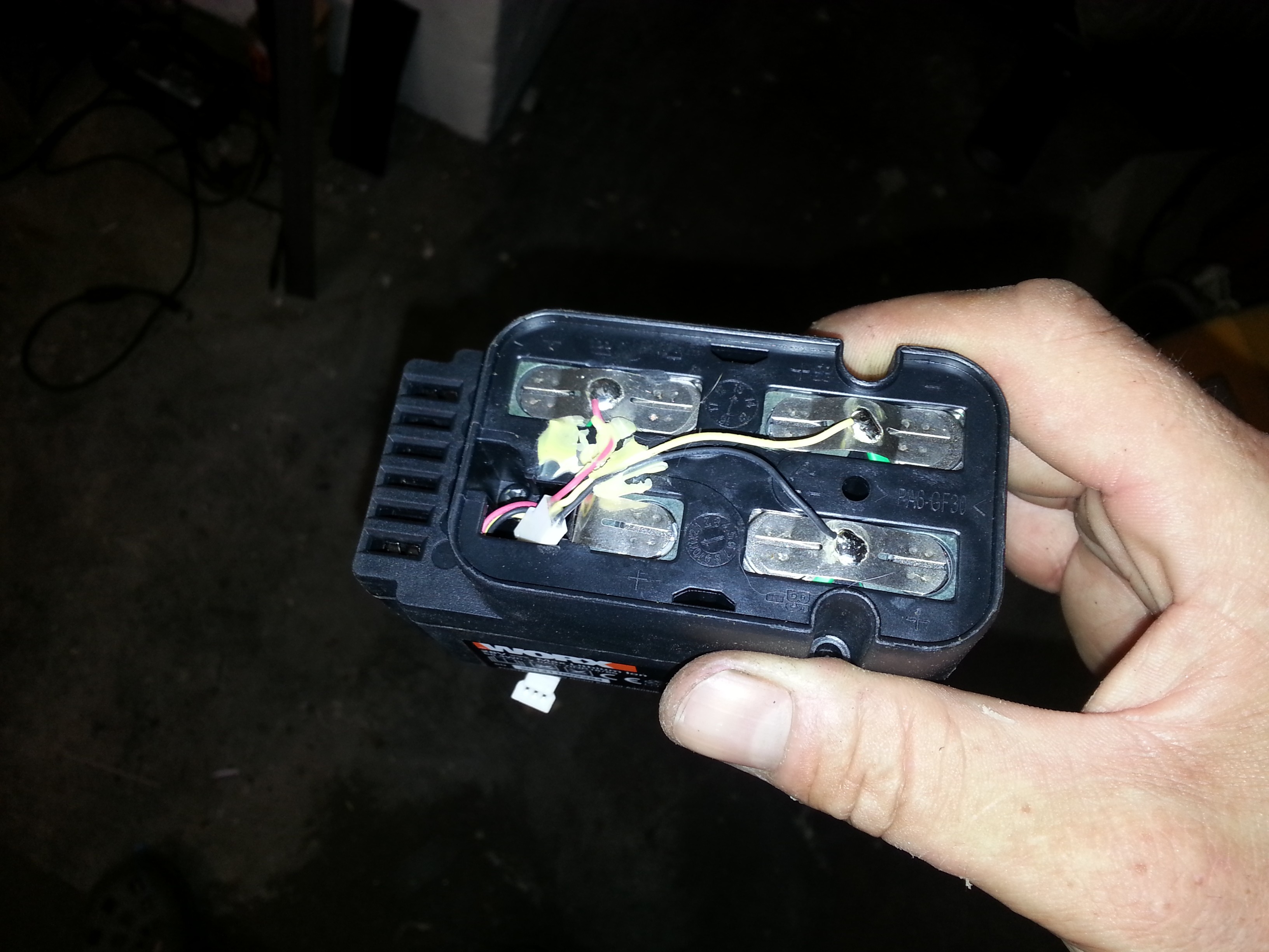

Litiumbatteriet som sitter i Landroid har en nominell spänning på 3.7volt enligt databladet från Sony dvs 29.6volt för 8 celler. De laddas till 33.6volt. Cut off på 2.5volt per cell enligt databladet.
28volt i nominell spänning ger 3.5volt per cell och jag känner inte till någon cell alls med denna spec. Samma med din cut off på 2.36volt, under spec på cellerna.
Info som denna gör att jag undrar om du har koll på vad du skriver om.
Att ladda dem till 40% kan man ju debattera i oändlighet. Jag är av den skolan att det inte spelar någon roll vilken SoC du lagrar dem i. Vår applikation är väldigt snäll mot batterierna egentligen, så ladda fullt är mitt tips.

Tack för de fina bilderna och tack för att du tagit dig tid att se att det är 8 celler i ackumulatorn.Henke2 skrev:
Med 8 celler blir det andra spånningsnivåer.
Jag har under 10 år hållit på med lipoackar till modellplan, men med lithium ion kanske det är annorlunda.
