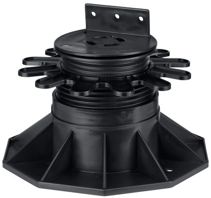

Behöver man ha riktiga plintar ifall man gräver ut och paddar grus och kanske lägger ut några betongplattor istället?
av en slump halkade jag in på biltemas justerbara plastplintar, det var lite fiffigt, ifall det håller.

I många lägen klarar man sig bra utan plintar. Det är bara om marken lutar mycket eller är allmänt opålitlig som man behöver plintar. Betongplattor är ofta en utmärkt lösning. Biltemas justerbara plintar är säkert bra för den som är bekväm, om de tål lasten. Annars kan du såga stödben av tryckt regelvirke. Gräv bort grässvålen och lägg ut en odlingsväv (svart väv, inte markduk) som håller ogräset borta.
