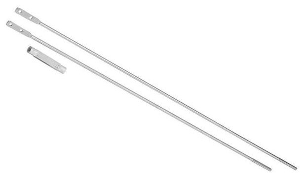

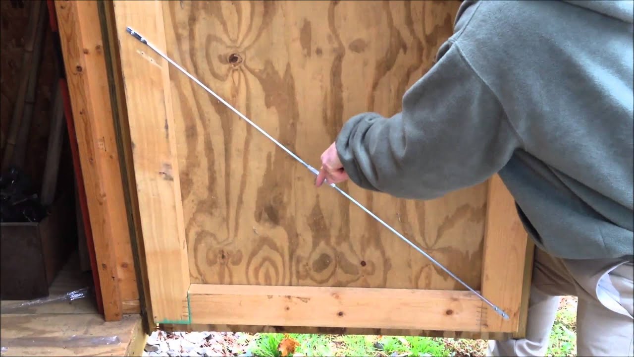

Jag ska bygga en förrådsdörr och har tänkt köpa en vantskruv för att justera dörren.
Dock verkar just vantskruv vara för båtar, för den engelska motsvarigheten (50" turnbuckle) hittar jag inget i Sverige, dock tyckte Google att turnbuckle skulle översättas till vantskruv, och eftersom jag inte vet vad det heter så har jag lite problem att hitta vad jag vill ha..
Är det någon som har tips på vart man kan hitta eller vad det heter när det är för en dörr?
Turnbuckle som jag vill ha:
Vantskruv:

Använd vanlig vantskruv och wire för att justera, och när det är som det ska så skruva dit ett krysstag från IKEA och ta bort vantskruv+wire ? Annars borde väl dörrsidorna hålla ramen ordentligt fixerad utan krysstag, så IKEA-staget är kanske onödigt.
Gängstång med såna pendelskruvshuvuden som man använder till VVS (kommer för mitt liv inte ihåg vad de heter just nu men de finns på Hornbach). Ena stången måste vara vänstergängad så det blir en specialare.
Edit: Pendelhylsa heter de.....

Det är väl bara Engelsmän och Amerikaner som gör så rackliga dörrar att de måste ha justerskruv, vi övriga gör dörrar som håller sig rektangulära.
På bilden är fyllningen i ramen av plywood och den säckar inte ihop och någon justering kommer bara att dra dörren vind.
Det här är felet med internet, någon gör en knasig lösning och så sprids den över hela webben.....

Vantskruvar hittar du annars i alla vanliga inköpslador , som Jula, Clas O och Biltema.
