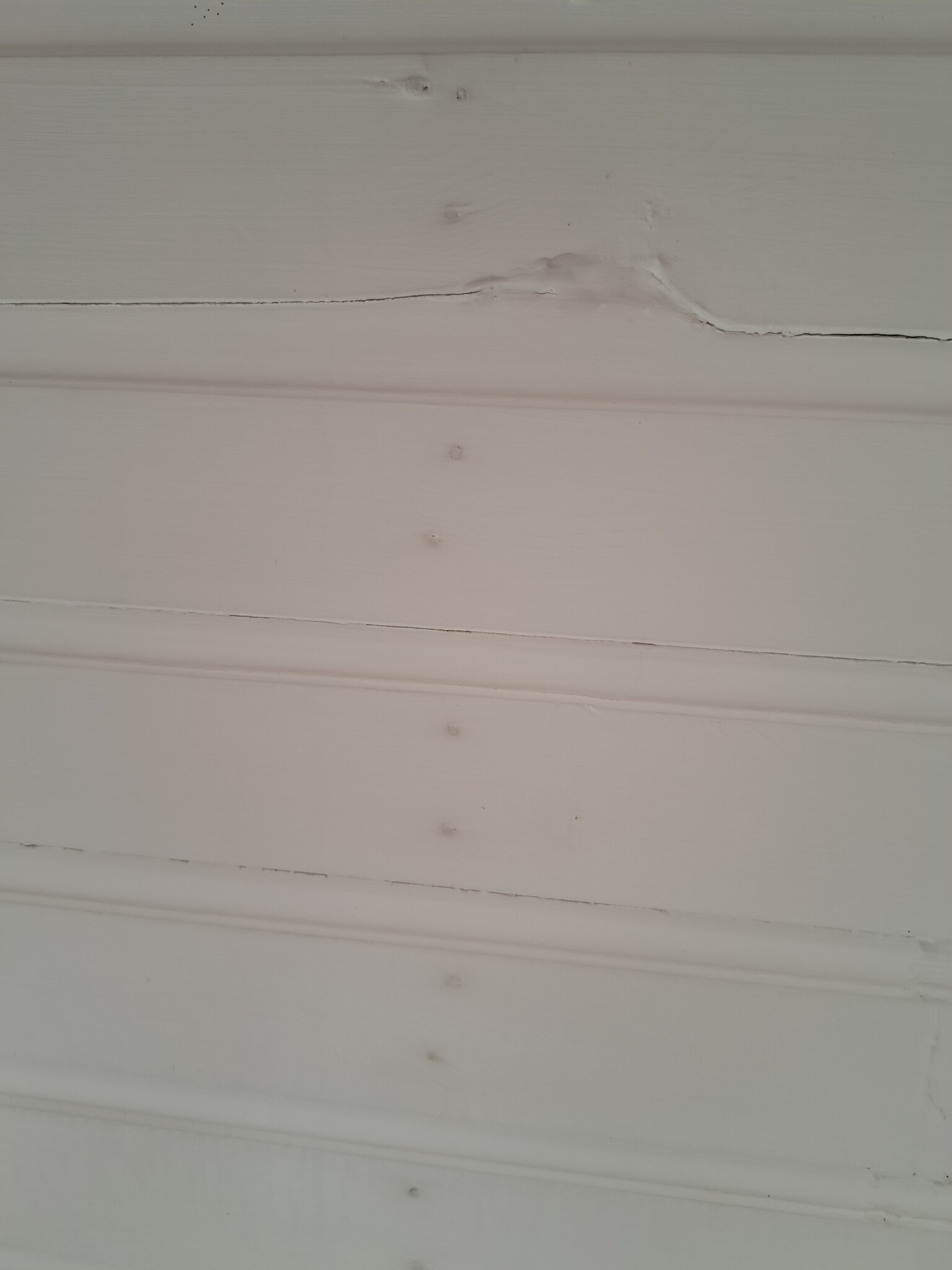

Färgen sitter inte så hårt på spikhuvuden. Har de dragit sig ur så får man slå in dem lite. Spackla och måla. Jag hade försökt med lite vit snickerispackel och ett såpat finger först. Då slipper man förmodligen att måla också. Finns i tub för under 100,00, det är värt att prova iallafall.K Kenzo67 skrev:
Hade inte använt sandspackel.
Hm, jag känner igen det där. Kan vara "kalldamm" dvs små dammpartiklar drar sig till kalla ytor. Kan bli så i tak om isoleringen ovanför är dålig. Då letar sig kylan ner genom spiken som är av metall och skallen blir kallare än panelen. Det brukar se ut som gråa fläckar då där spiken är. Brukar vara omöjligt att tvätta bort från matt färg, kan gå om det är lite glansigare. Kolla ovanför på vinden, lägg på lite mer isolering om det går där spikraden är. Måla sedan om enligt ovan.
