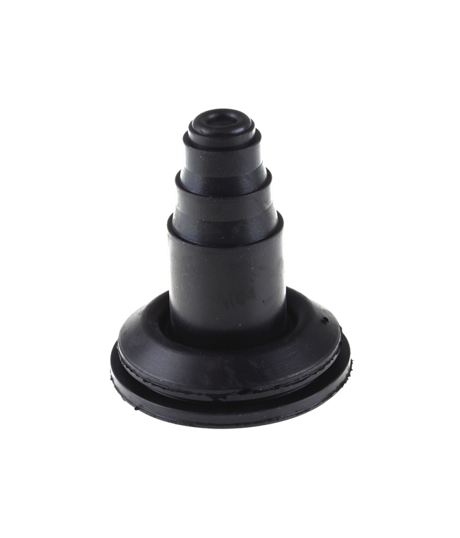

Ska montera fördelare i fördelarskåp från LK men blir osäker på hur jag ska göra med skyddsrören. Ska jag kapa dessa i skåpet någon cm över skyddskanten eller är det bättre att kapa dem utanför så att tätningen kommer kring pex-rören istället?
Man vill väl inte ha ner vatten i skyddsrören? Det ser dock ut så i instruktionsboken. Det kommenteras dock inte...

Såhär skriver LK i monteringsanvisningen för LK Universal:
http://www.lksystems.se/globalasset...onteringsanvisning-for-lk-universalsystem.pdf

Du har genomföringar för golvvärme. Byt!
Korrekt genomföring för skyddsrör ser ut såhär:
http://www.lksystems.se/sv/produkte...r/lk-skapsgenomforing-25-tomror_77746971.aspx
http://www.lksystems.se/sv/produkte...-vtvt-rf/lk-rorgenomforing-8-20_77746875.aspx
