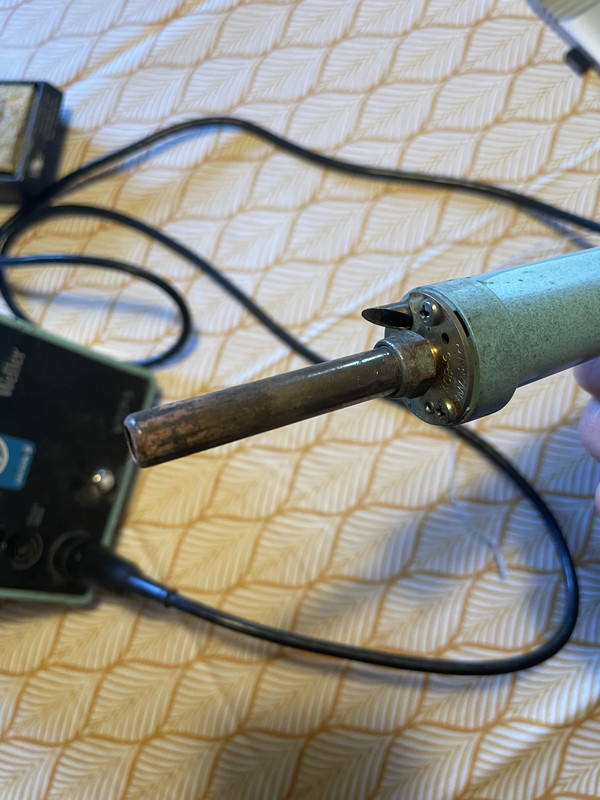

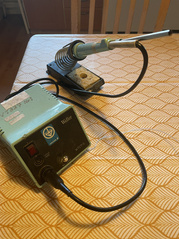

Jag shoppade den här på loppis:
och det jag inte riktigt fattar är vad det där metallröret på själva lödpennan är till för, det är ett vanligt rör bara, coh det slutar lååångt från spetsen. Vad har man den här till?
Sen så fattas det en del också tyvärr, och det jag inte fattar är om det bara är att köpa nya spetsar eller om själva spetshållaren också saknas, och var jag då hittar det som behövs?

Det där röret kan skruvas bort och en lödspets kan droppas ner i det. Lödspetsen har en platt yta som kopplar mot värmekällan i kolven som är inne i röret. Egentligen skall man ha ett "speciellt" verktyg i bakelit som möjliggör byte av spetsar med varm kolv men det är inte nödvändigt - en fast nyckel av rätt storlek gör jobbet.
Om du PMar din adress så kan jag posta några spetsar till dig.
