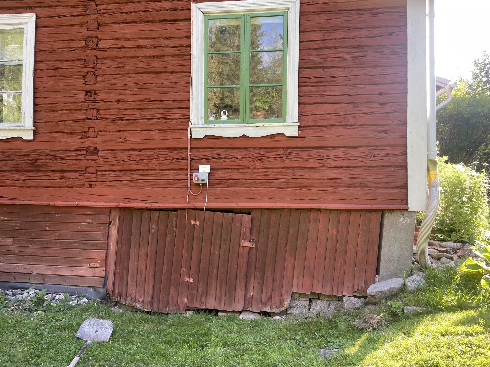

Vad är en rimlig kostnad för att räta upp en sned plint på timmerhus?
Hej! Vi har en tillbyggd timmerstuga från ca 1900 där en av hörnstenarna i något skede (innan 1978 att döma av en flygbild) bytts ut mot en betongplint. Denna har börjat luta på grund av ett läckande stuprör och dålig dränering. Vi har kontaktat ett företag specialiserat på byggnadsvård som säger att det inte är akut och hyfsat enkelt åtgärdat för 50-75k. Då handlar det om att gräva ner till plintens fot, dränera med singel, staga med domkrafter och justera upp plinten i lodrätt läge. Om vi gräver själva samt köper singel kunde det landa på 25k. Låter detta rimligt? Vi kommer höra med minst ett företag till för jämförelse. Funderar också på om vi ändå gräver själva, hur svårt och jobbigt är det att med hjälp av domkrafter från typ biltema göra resten av arbetet själva? Vad behövs för att flytta på en ca 1,40 hög plint? Gör man det med bara händerna eller hur gör man? Många frågor från en oerfaren! Tacksam för tips och råd

Beror väl väldigt mycket på hur det ser ut och hur man kommer åt.I Inniki skrev:Hej! Vi har en tillbyggd timmerstuga från ca 1900 där en av hörnstenarna i något skede (innan 1978 att döma av en flygbild) bytts ut mot en betongplint. Denna har börjat luta på grund av ett läckande stuprör och dålig dränering. Vi har kontaktat ett företag specialiserat på byggnadsvård som säger att det inte är akut och hyfsat enkelt åtgärdat för 50-75k. Då handlar det om att gräva ner till plintens fot, dränera med singel, staga med domkrafter och justera upp plinten i lodrätt läge. Om vi gräver själva samt köper singel kunde det landa på 25k. Låter detta rimligt? Vi kommer höra med minst ett företag till för jämförelse. Funderar också på om vi ändå gräver själva, hur svårt och jobbigt är det att med hjälp av domkrafter från typ biltema göra resten av arbetet själva? Vad behövs för att flytta på en ca 1,40 hög plint? Gör man det med bara händerna eller hur gör man? Många frågor från en oerfaren! Tacksam för tips och råd![]()
Men det är nog mestadels "mekaniskt" arbete - dvs grävning
Sen få man lyfta huset, kanske räcker med ett par 20T domkrafter, jag använde en 20T biltema pelardomkraft när jag justerade plintar till min förra stuga: Och sen räta upp plinten, staga upp på ett bra sätt, och sätta ned huset igen.
Ett tips är att öppna ev fönster så dom inte spricker om det blir ngn snebelastning under tiden.

Det där ser ut som mest "grävande" : Har man tiden och använder det som träning så kan man nog spara alla pengar utom ev det som behövs för singel (om man inte har liggande ngnstans) och ev en eller två domkrafter.I Inniki skrev:

Om ni gräver så ser jag inte varför ngn anna skulel räta upp plinten - 1-2 person knuffar lätt upp den i rätt läge, alt. vickar upp den så man kan gräva under den och lägga lite singel, och sen tillbaks med den - så stor ser den inte ut.I Inniki skrev:
Firman kanske räknar med minst två man och någon maskin - dom vill nog inte göra sådana jobb för hand, i längden sliter det på folk: Men för amatörer är ett enstaka sådant jobb inga problem.
